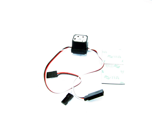

He puesto un gyro ellf hobby y el poblema que me esta dando es que parece que no para de trabajar , es nuevo, si lo dejas se empieza a calentar el servo.
Le he estado ajustando la sensibilidad ni aun asi para de hacer ruido.
Os agradeceria si me echaseis una mano
