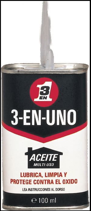

#878834
yo uso la grasa de litio 3 en uno para mi gusto es muy buena es una agrasa que repela el agua y ba bastante bien...
y el aceite de la misma marca ...
Proporcionando una lubricación duradera, protegiendo las piezas contra la corrosión y resistiendo el agua y condiciones extremas
Características:
* Color caramelo
* Lubricación superior y de larga duración
* Previene el óxido y la corrosión
* Excelente resistencia a la presión
* Clasificación NLGI*: grado 2
* Resiste temperaturas de -20ºC a +140ºC
* §Resistencia al agua (test ASTM D1264) a 39º C %: 5
* Punto Transformación a liquido: 190º
* Viscosidad a 40º: 110
Aplicaciones:
* Maquinaria, rodamientos, rodillos
* Cadenas, tornos, ventiladores, ejes
* Coches de niños, automóviles
* Ventiladores, cuchillas
* Engranajes
* Baterías
* Bisagras, ventanas, puertas de jardín y automáticas
* Antenas, electrodomésticos

Aceite multiuso: lo vi a la venta y por lo que he visto otras veces parece bastante líquido, tal vez si funcionara bien.
A tal momento dudo entre aceite convencional SAE30, aceite multiuso y grasa de litio, entre los dos primeros supongo que será más eficiente el aceite multiuso, la grasa de litio la desconozco, ¿es densa como la grasa convencional?
