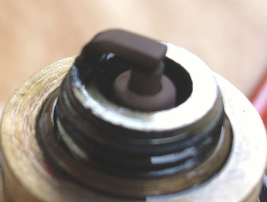

Michi, ¿Como se supone que debe estar la bujia para saber si esta correctamente carburado?
Sludos 8)
Por Sami
#513239
Debes de mirar el color, como si fuera una motocicleta de 2 tiempos, si esta muy negra y engrasada es que lo llevas gordo, si esta de un color muy claro y seca va fino, debe estar de un color marron tostado.
Me refiero siempre a la parte de ceramica del centro de la bujia, en esta foto podeis ver una bujia que trabaja bien carburada, no esta negra ni aceitosa y el color es marron tostado, si fuera marron clarito estaria funcionando demasiado fino.
