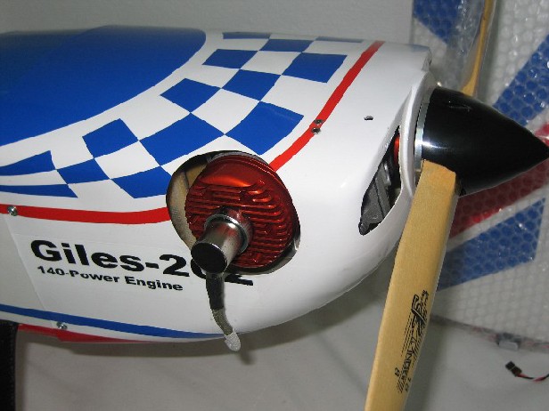

#540718
Hola, yo tengo este avión con un mvvs 26. El avión vuela muy bien, pero olvídate de hacer 3D. No recuerdo el peso del mio en orden de vuelo, pero no es un avión "ligero". En cuanto al motor es una delicia, jamás me ha fallado. Yo lo tengo montado con una 18x8 y escape tipo pitts.
Ah, el encendido esta incluído.
