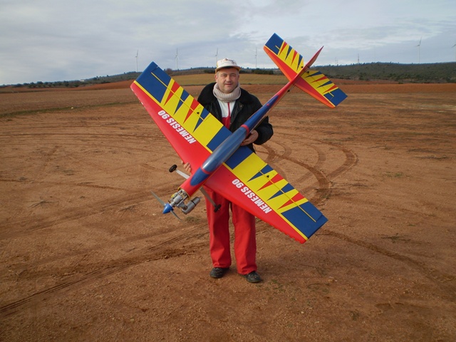

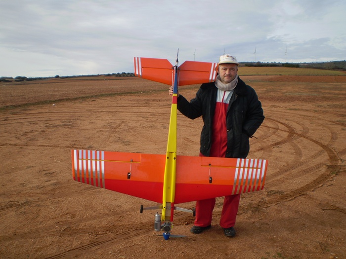

Hola a todos.
He decidido pasarme a gasolina y no se que motor podria necesitar este avion. Actualmente lo estoy volando con un glow 120 y helice 15x10 y va bien, pero voy a dar el salto a la gasola. Y esa es mi pregunta, que motor le puede ir bien para el vuelo f3a que hace pues no es 3D ni nada de eso.
Estos son los datos:
Length: 1750 mm
Wing span: 1770 mm
Wing area: 65,8 dm2
Wing loading: 57,7 g/dm2
Flying weight: 3800 g ESTO NO ES REAL, EL PESO REAL QUE TIENE EN ORDEN DE VUELO SIN COMBUSTIBLE SON 4,560 Kg POR EL MOTOR QUE LLEVA (el peso del motor glow con escape es de 1.018 kg).
Algunos me dicen que con un 20-23cc iria bien, pero otros me dicen que iria justo. Otros me dicen que con un 30cc iria bien pero otros me dicen que ese motor es mucho peso para este avion y no volaria bien porque aparte del motor hay que sumar las baterias para el encendido, que por cierto ¿es necesario una bateria aparte para el encendido, no se puede usar la misma del receptor y porque?
Ademas quisiera un motor que me pudiera servir para futuros proyectos y otro tipo de avion mas modernos, y en esto me han dicho que el 20cc o el 26cc se quedarian limitados (casi exclusivamente para maquetas o entrenadores), que actualmente se va a motorizaciones de 30cc minimo. ¿cual es mas versatil y que pueda salir del paso sin que se me quede pequeño en el futuro?
Mi experiencia en vuelo es bastante amplia con muchos años en glow y en f3a y esta es otra duda que tengo, si con motores de gasolina (mas par pero menos revoluciones) se puede hacer bien f3a o son casi exclusivos para 3D.
Gracias
