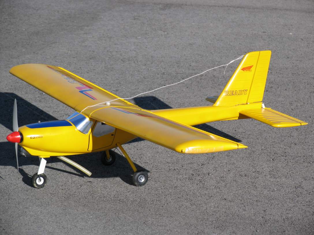

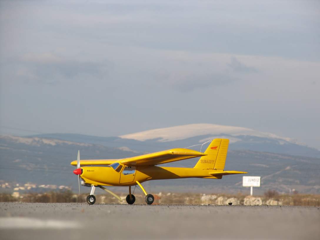

Yo tambien me compre en diciembre el Ready y estoy muy contento con él.
Le he puesto un os 46ax y va como un tiro. Si quieres lo llevas lento y si deseas correr tienes potencia de sobra. Me costó 110 euros y no he tenido problemas con él.
Os pongo una foto para los novatos como yo interesados.
