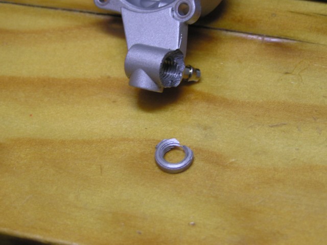

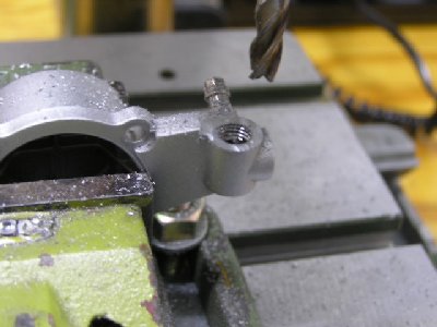

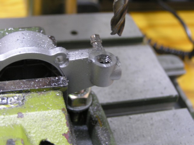

Unas fotitos arreglando un pequeño desatino.
