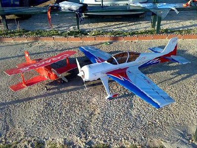

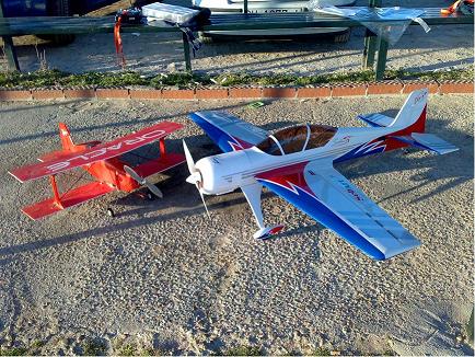

#786333
Estos son los aviones con los que volamos mi amigo y yo habitualmente.
