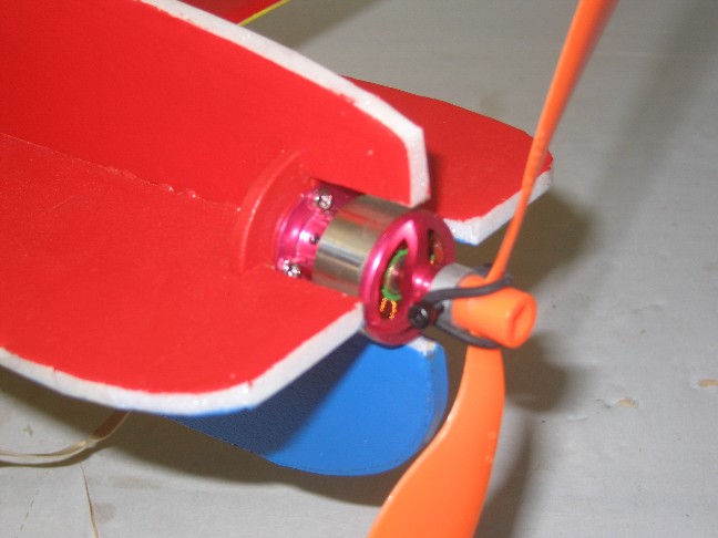

Gracias, pero ya le he montado un axi2217/20 que debe de tirar de narices, y con unas 2 lipos 3S de 1200mAh tendre para bastante tiempo

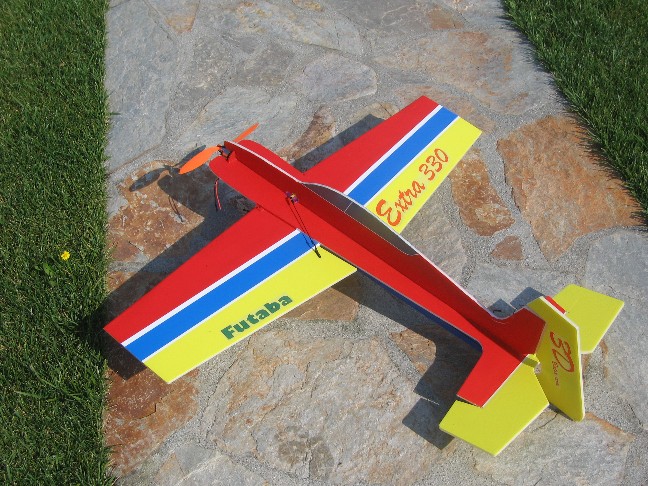

La verdad es que no lo tenia claro pero para no equivocarme con el motor al final me he gastado bastante mas y me he comrado este axi.
Ya que se defiende mejor en exterior, en un estadio de futbol grande estaria bien para estrenarlo?

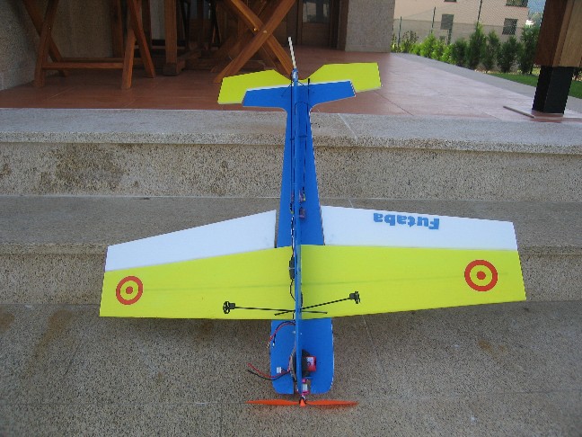

Como le habeis puesto el tren de aterrizaje?
