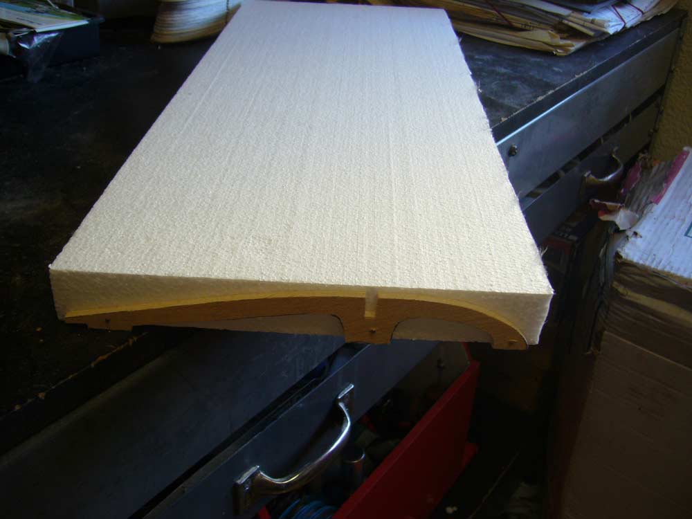

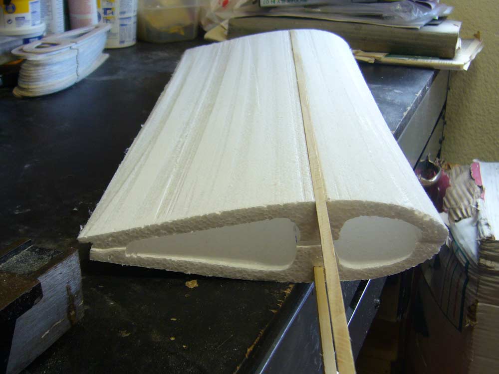

Hace unos meses me hice un cortador de foam, es mi primer intento así que.....no son perfectas como a todos nos gustaría, aun así .........despegarán

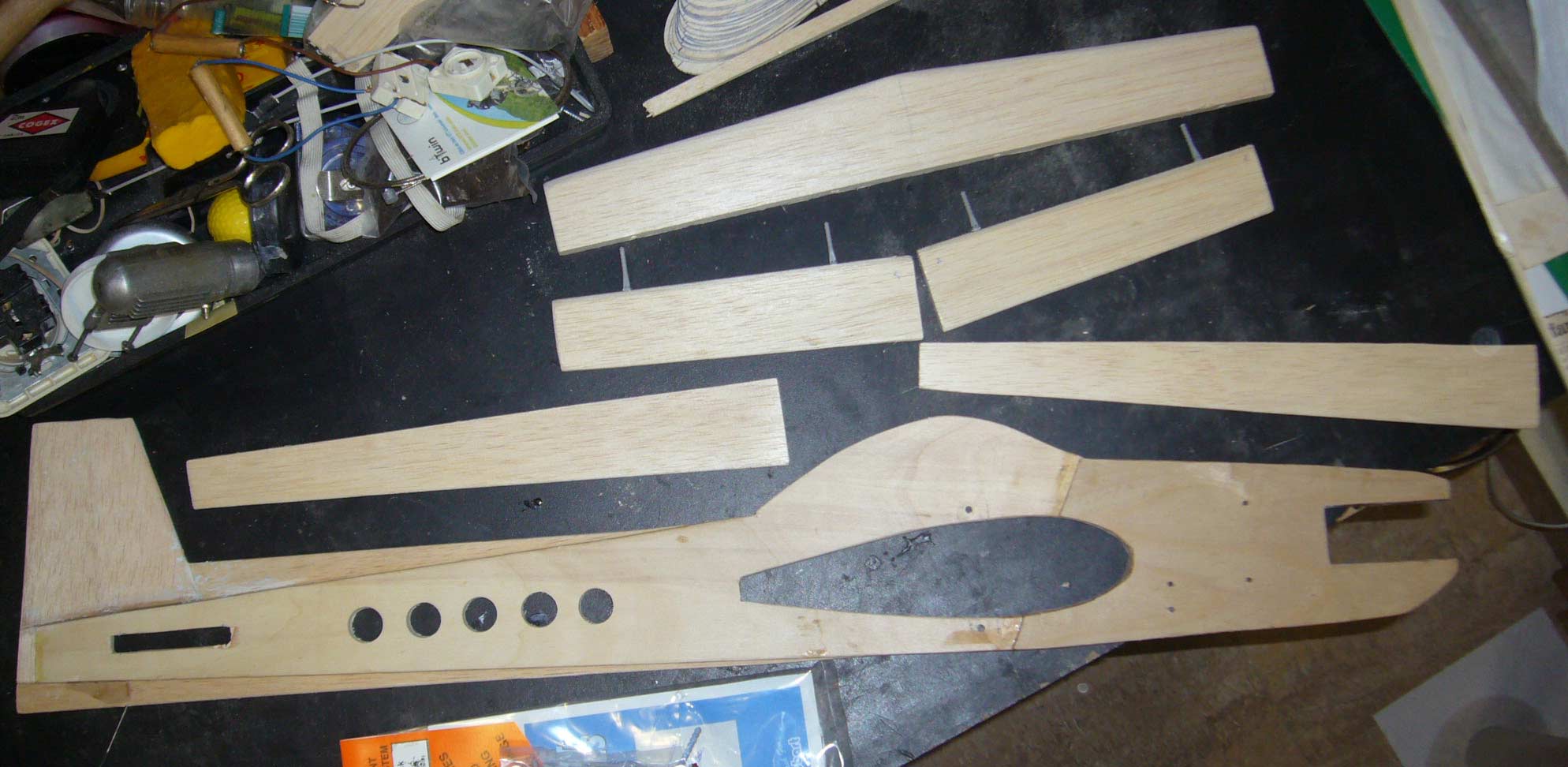

Le colocaré un OS35 que anteriormente estuvo en mi malogrado Thunderbird que lo presté a un amigo para que probara
Se llama Пилотажка УРЛАНОВА
y, aunque he agujereado el fuselaje no he tenido muy en cuenta el peso. Espero acabarlo este finde.
