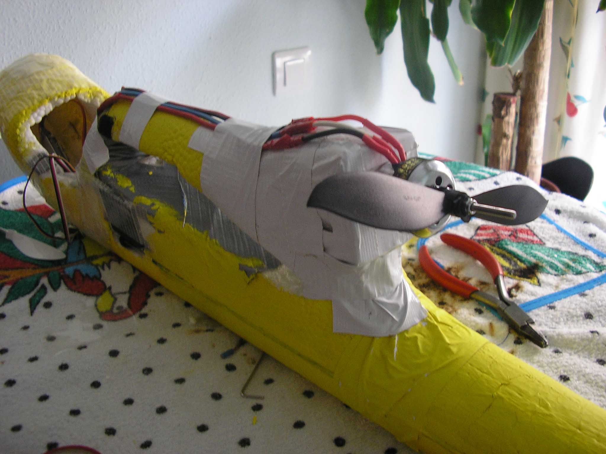

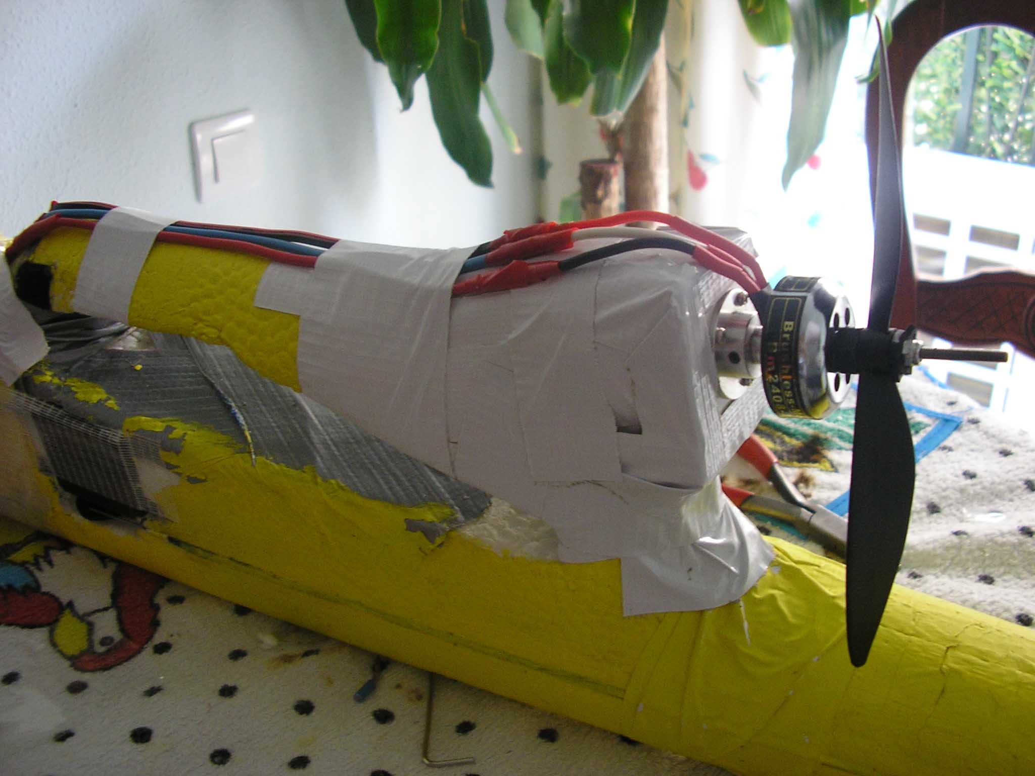

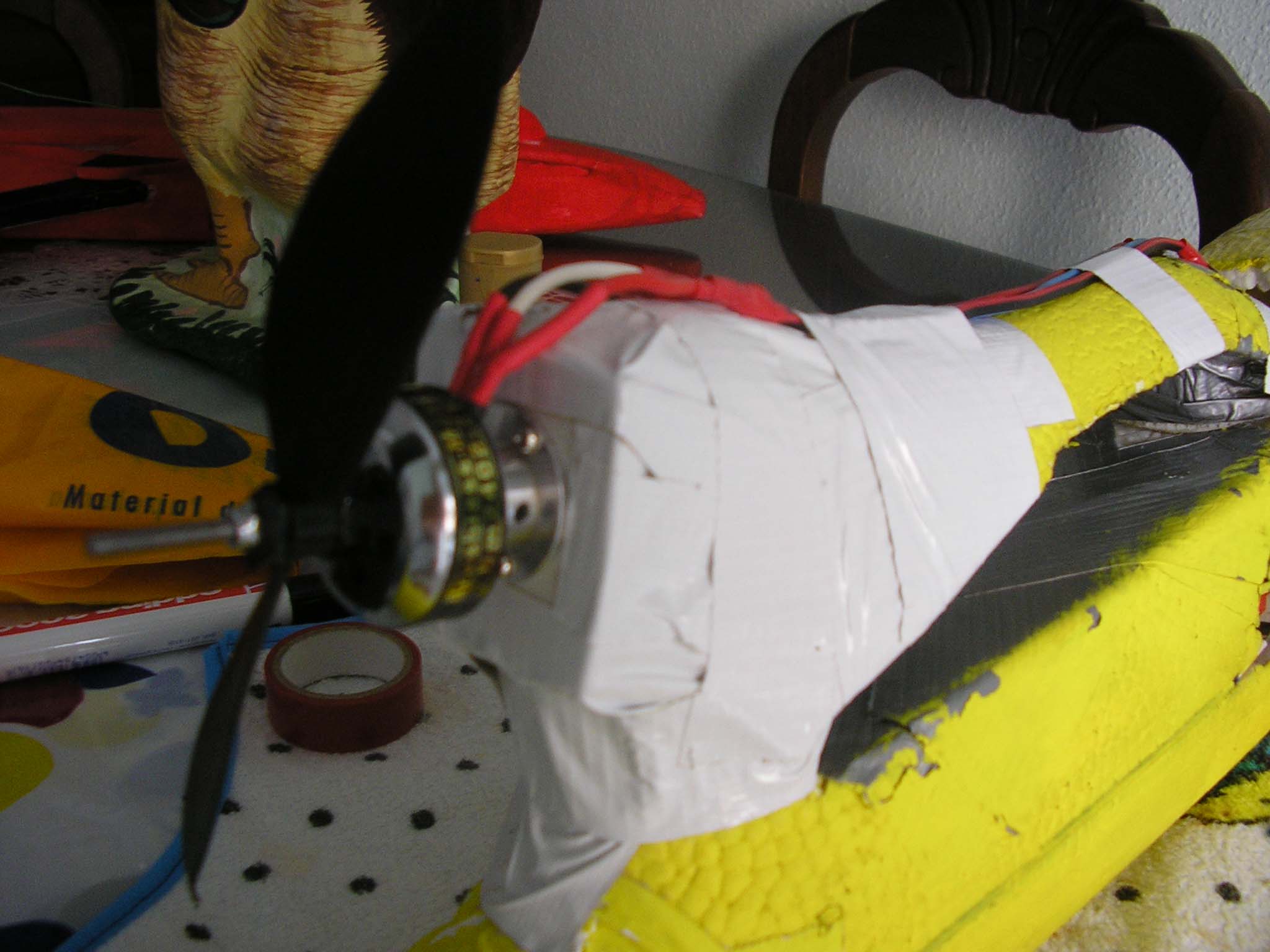

Pues nada que me he animado a ponerle un BL al easy, para ver que os parece. el anclaje del motor al easy lo he hecho con el plastico que se utiliza para esconder los cables de la electricidad en las casas, una vez atornillado el motor lo he pegado al fuselaje del easy con mucha cinta americana, ni siquiera lo he pegado, pero yo creo que aguantara.
Bueno si veis algo raro, por favor comentadmelo, el motor es un bl de himodel de estos baratos de 10 euros le he puesto un variador de 30A y la helice es una 5.5*4.5 hay otras mejores que me recomendeis? yo creo que como mucho podria llegar hasta 6*? porque no le queda mucho espacio para que toque ésta el fuselaje.
Bueno nada más lo dicho espero comentarios.
Saludos a todos

¿En concreto que brushless es, el modelo concreto por el tema de la helice? Por otro lado, no me gusta nada la inclinación del motor en el modelo. Me parece que al conectar motor hará "palanca" excesiva levantando el morro en exceso, nose si me explico bien.

En cuanto a lo que me dices del motor, piensas que deberia mover un poco la inclinacion del motor hacia abajo o hacia arriba?. Que tipo de resultado dará estando así? como todavia no lo he probado no se que tipo de empuje dará, pero si es verdad que ahora que lo has dicho lo veo un tanto raro.

Yo lo pondria en inclinación la misma que tenia el motor original, creo que no es tanta hacia arriba como tu tienes o me lo parece a mi en las fotos. Nose es mi opinión.
