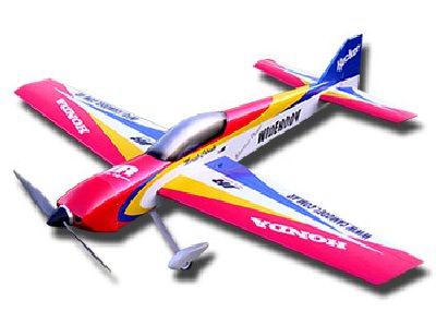

Hola buenas me gustaria consultaros este avion ya que me lo pienso comprar mas seguro para estas navidades como regalo de reyes :D pero me gustaria saber si por casualidad alguien lo tiene para saber como vuela,segun he leido vuela muy bien a baja velocidad.
http://www.acromodel.com/productos/avio ... el/wbe.php
Mi idea es aprovechar mi AXI 2820/12 con 4s1p 3100mAh y mas adelante cambiar el motor y baterias pero de momento me tendria q apañar con esta configuracion segun tabla no creo q tubiera problemas en volarlo ya que con una helice APC 13x4 me da un trust en vuelo de unos 2600gr y en ESTATICO me da un trust 2070gr osea me parece que me vale el motor.
Bueno os dejo esta maravilla pk la verdad me he enamorado :P

Pues hombre, recomendando un Hacker B50, pues me parece que el tuyo se te iba a quedar un tanto corto :wink: , con ese motor yo buscaba algo un poco más pequeño.

Andres gracias por el consejo pero no me pienso buscar mas pequeño jejejeeje quiero este me tendre q gastarme mas pasta en motor pero bueno poco a poco lo hire montando,y mientras volare el raven de 1000mm de envergadura q tengo q vuela de vicio.

Si usas ese motor con 4S se te queda corto para este avion, entendiendo corto como no colgarlo de la helice a 3/4 de gas claro.
Si no recuerdo mal con esa helice 13x4 E y baterias 4S da unas 9300 vueltas, vamos justito para 2 Kg en cuanto baja un poco el voltaje. Yo monto esa helice en un twister y me da unas 800 vuelta mas y si levanto los dos kilos a la vertical todo el vuelo.
Si te planteas un 5S y 3.7 voltios mas calculo que te irias a 11000 vueltas y si tendrias de sobra.
