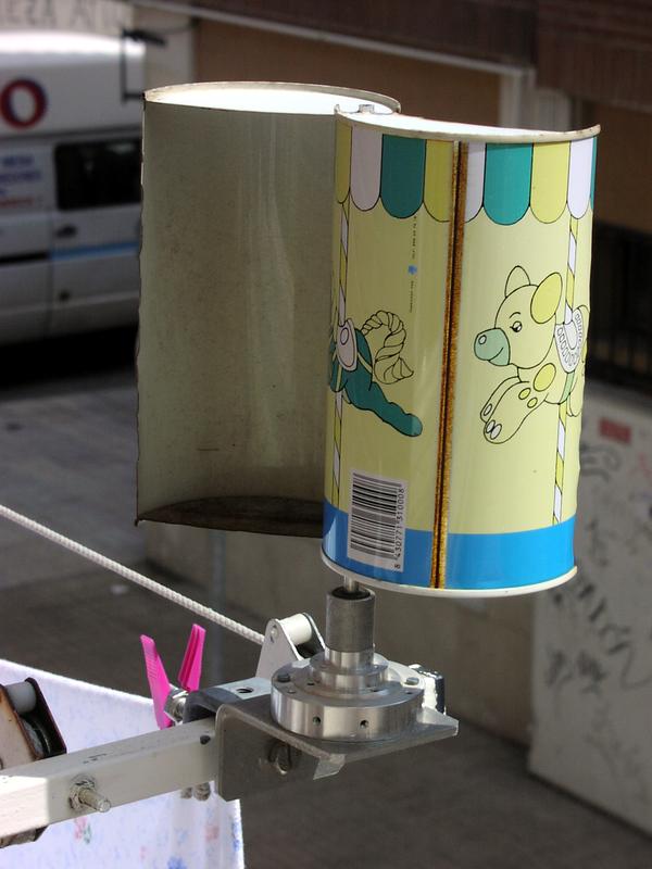

Oye, me parece fenomenal que hayas puesto el link y, claro, el artículo en sí.
Yo ya llevo un tiempo "cacharreando" con aparatos para medir el viento o mover un generador electrico.
Como muestra un botón; mi hucha Savonius que no veais como da vueltas en cuanto sopla algo.
Rotor tipo Savonius
