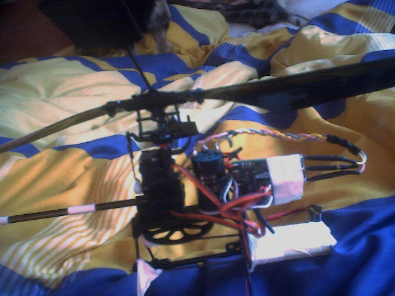

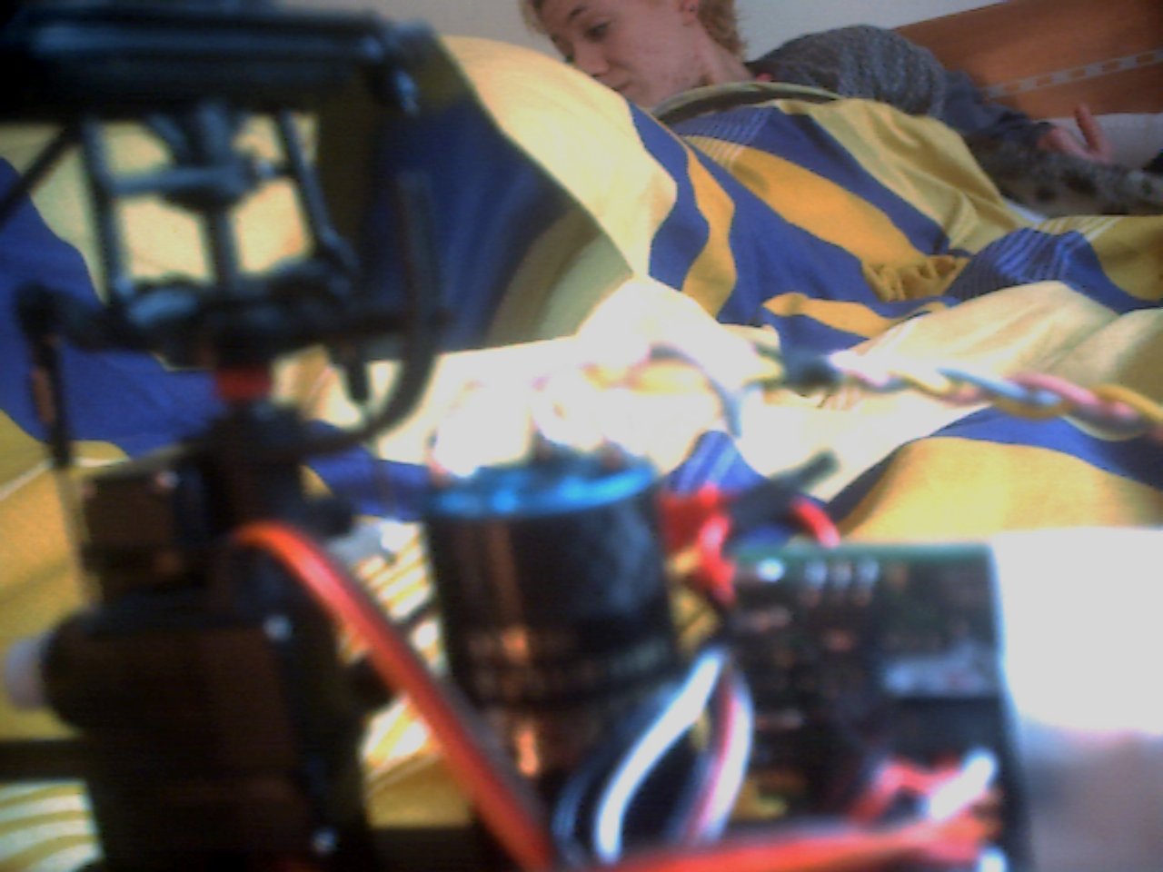

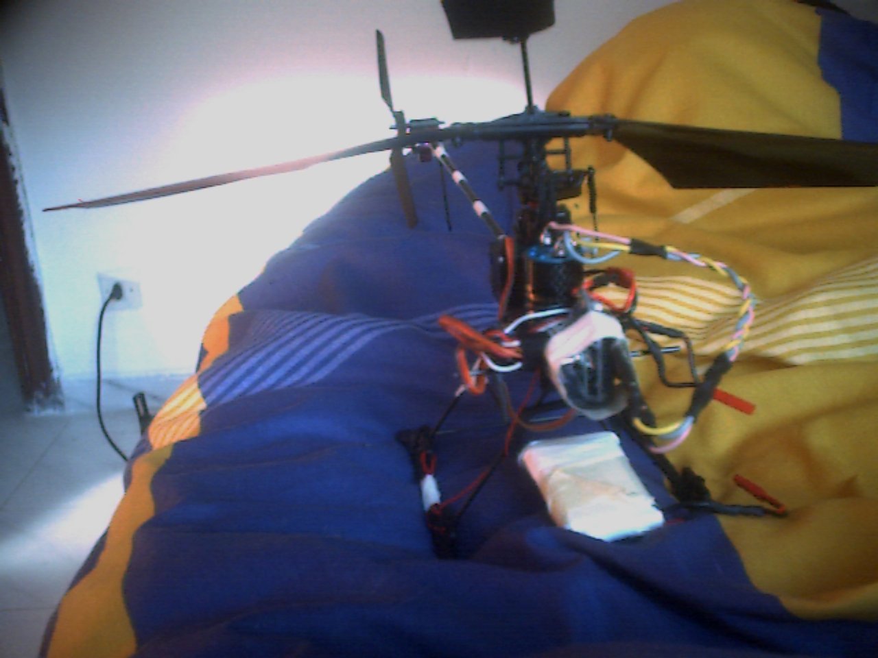

Pues ya esta instalado el motor del Hornet CP Brushless en mi AeroHawk, descomunal cambio, ahora tengo que recortar las palas por el consumo jeje, ademas tira demasiado, no puedo pasar del 50% del STICK
Por luis_lopez
#15310
he colgado una carga de 400!!!!!!!!!!! 400 gramos!!!!!!!!! y se levanta!!!!!!!!!!!!!!!!
SISISISI!!!!!!!1
Jeje brushless forever!!!!!!
Por luis_lopez
#15312
Eso si, las baterias son otro cantar, pues con el Speed 300 consegia 15 minutos, y ahora con la LiPo de 750 milis KoKam y el MS-001 brushless se a reducido a 5, jeje,,,, Recortar las palas me daria mas tiempo??

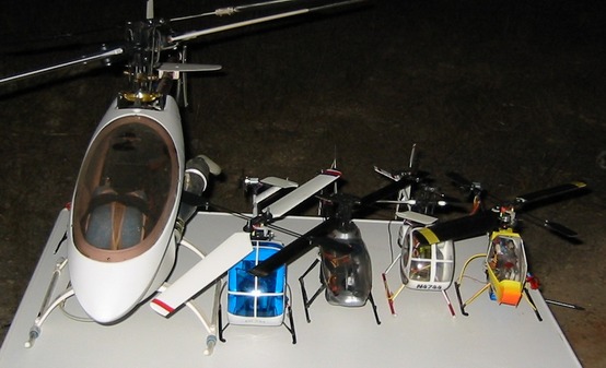

Luis, tienes por casualidad un tacómetro?
Si Juan Pablo, lo mejor, cuanto más cortas ( ya se que no hay que pasarse), y sabes el que vuela mejor de toda la familia?
El de la izquierda de la foto, palas de ! 15´3 cm.!
las instrucciones del Ms001 marcan un piñón de 10 para 3 LiPos, en un Hornet, con la corona mucho más grande, y uno de 13 para las NiMh 8 cell...
Dice tambien que las vueltas de rotor no deben de pasar de 2300, con mucho énfasis. Igual se puede dañar el motor, por darle carga a demasiadas vueltas.

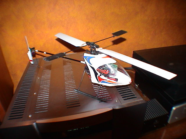

Aqui un afoto del invento
Por Antonio Diez spooky
#15497
Aspecto c*+^nudo, esas palas, no tendras una foto de ellas en plano, o más en detalle? que miden? yo he comprado balsa para hacer inventos, aun queda mucho por descubrir sobre el corte de palas... :wink:

de aspecto son muy guapas, y si dices que van tan bien, tendre que probarlas, la verdad es que unas palas negras quedan muy feas, en blanco son mas vistosas, mucho mas, dices que son las del CALIBER M24?? jeje estoy tardando en encargar un par de estas!!
