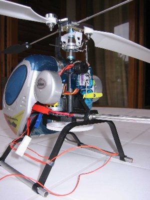

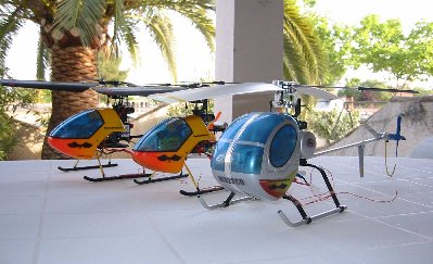

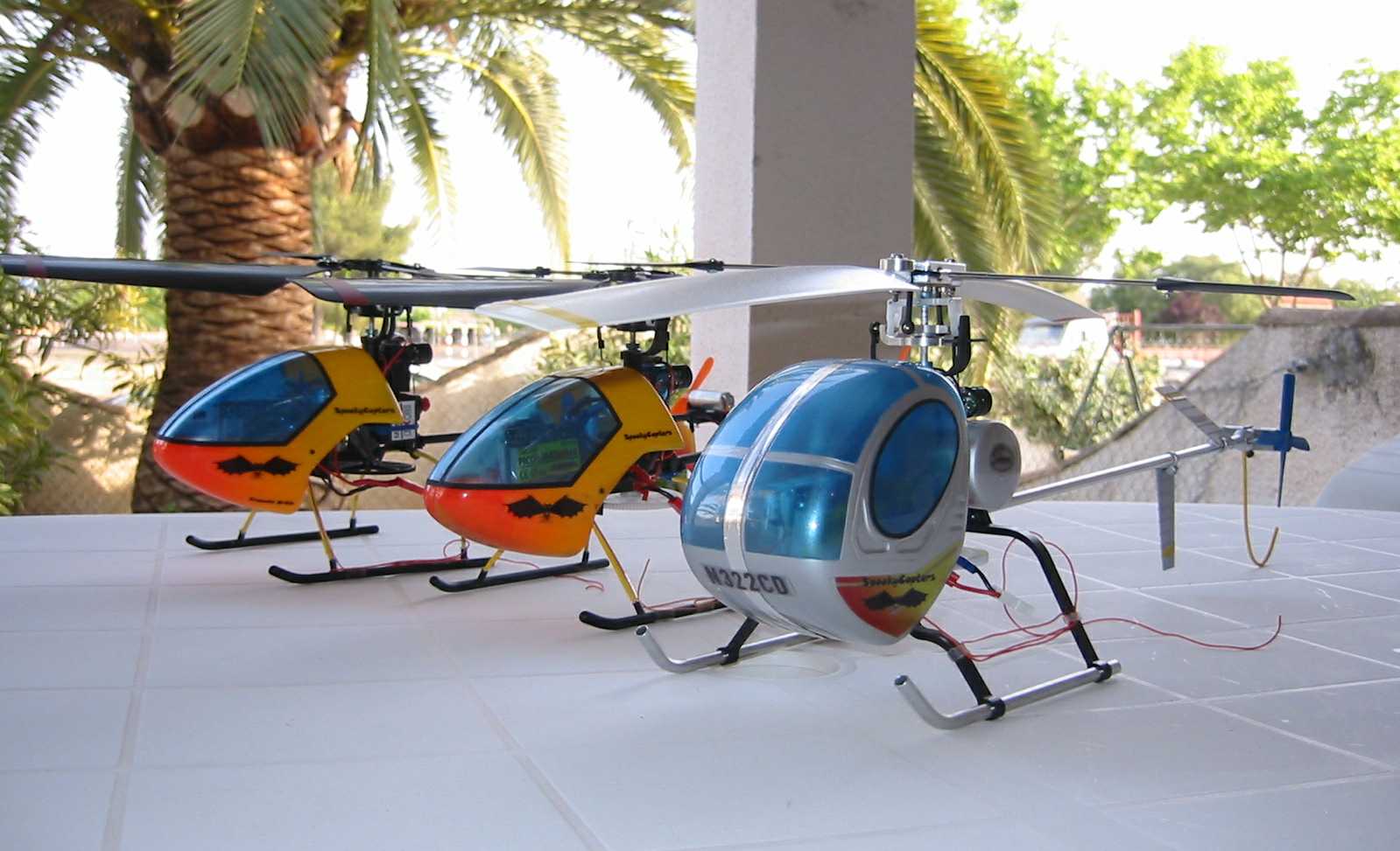

Ahí te pongo una muestra de lo último que me anda por el banco de trabajo, los pequeños Moths ya los conoces, el otro es un "semimoth" mas grande y todo aluminio... eso si, cuando acabe con el último par de encarguitos, me dedicaré a un juguetillo nuevo algo más grande que tengo por ahí...

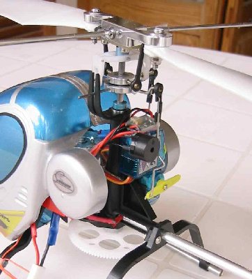

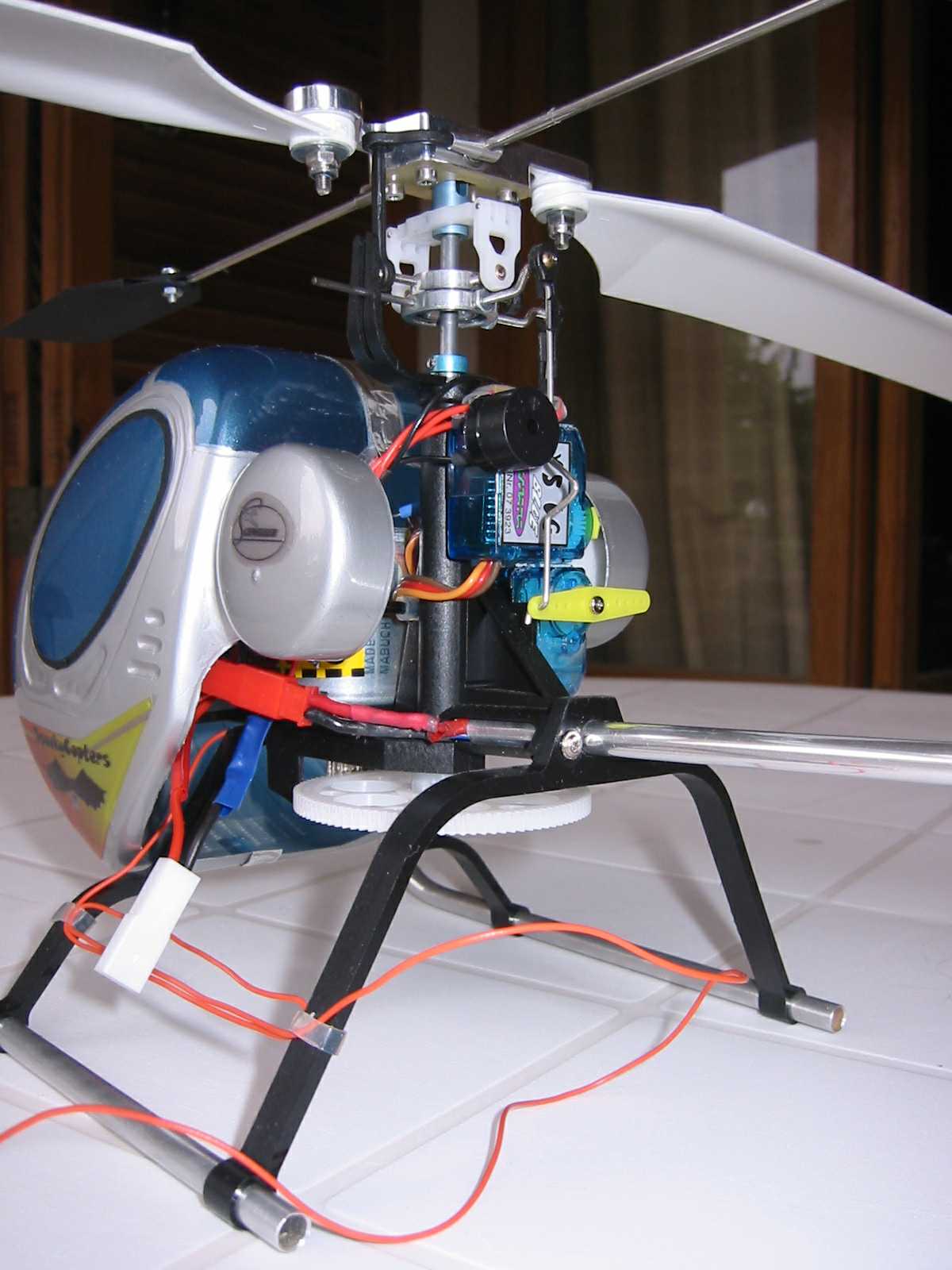

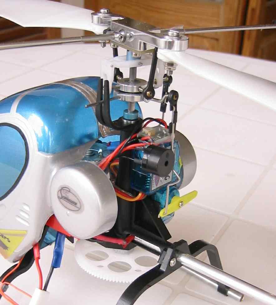

Bueno entonces creo que comprare las palas de carbono las E188 comunes y corrientes, esta tarde me dedicare a probar este nuevo motorcito...jejeje espero q valla bien. Se ve muy bien ese heli en aluminio no tienes fotos de detalles???

claro, ahí van vistas más en detalle del niño guapo... y nada barato :lol:

Felicidades Spooky...se ve realmente bien...es en base a algun heli comercial o es todo hecho en casa??

el cacharro de la foto se basa en la mecánica del Piccolo, pero no tiene apenas nada de este en realidad: aunque si piezas básicas: el motor tunning G310 y el tan denostado Piccoboard, que a mi no me dan ni un fallo (tocando madera).
Salvo estas piezas, el resto son upgrades de aluminio y Delrin. Los servos son Jamara de 6gr., el motor de cola es de Gws, y no hay dos piezas que vengan del mismo proveedor.
Corona Delrin autorotación, cabeza de eje, y de rotor de aluminio, flybar, tubo cola, brazos control, soprte cola y patines del mismo material.
He sacado uno igual con brushless, aunque no creo en estos motores, en principio, para paso fijo, y efectivamente carecía de progresividad y de torque a bajas vueltas, así que he vuelto al tradicional motor con escobillas y te aseguro que tiene potencia de sobra para volar como quieras.
Lleva poco pitch, y muchas vueltas, unas 2600 en estacionario frente a las 1000- 1200 de un Piccolo normal.
Vuela 15 o 20 min. con 3 Lipos (bestia packs de Gonzo), de 900 mah, aunque seguramente vuela más tiempo.
