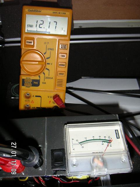

Por Fracal
#177977
hola de nuevo
he leido que os dan valores de voltaje en funcion de la resistencia que poneis he comprobado mi fuente y de salida me da 12,17 v no se si sera correcto o no solo comentario
