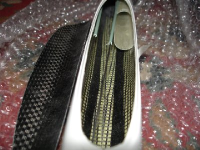

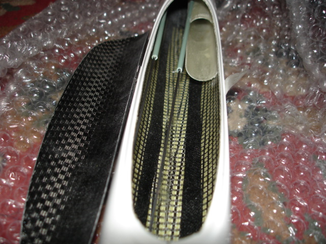

hola, pues despues de bastantes meses con el avión en una caja encima de un armario creo que le voy a montar de una vez, y me surje la siguiente duda, que servos poner en el fuselaje hitec 225 bb, 225 mg o 85 mg, en las alas tengo claro que unos 125 mg.
aprovechando tambien me gustaria saber si iria mejor con bateria de 5 elementos en vez de 4.
por cierto a los que le habeis tenido os vino con este tubo de lastre puesto
