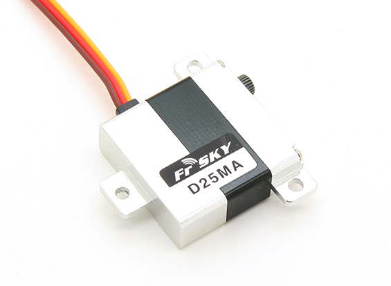

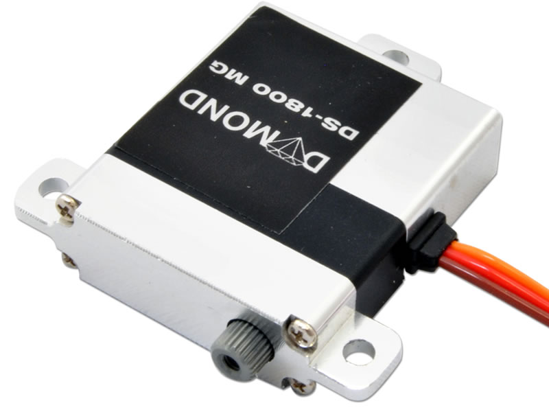

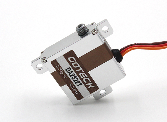

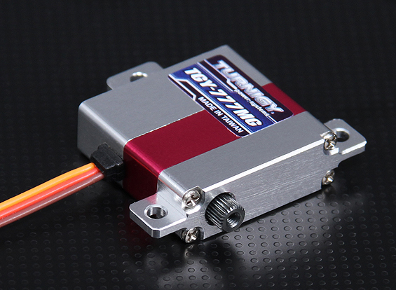

Buenas tardes, necesito q me aconsejeis, estoy indeciso en unos servos para meterselo a mi ion pro, he visto varios modelos de diferentes fabricantes, las características son similares, a la vista también son similares, donde esta la diferencia es en precio, sabria decirme alguien si esto sale todo de la misma fabrica? Y si habeis probado con alguno de ellos q me lo digais vuestras experiencias. Os paso la descripción, gracias!!!!
Turnigy TGY-777MG
Full Metal gear
Full Alloy Case
3-Pole Metal Brushed Motor
Dual Ball Bearing
Alloy + Nylon Servo Arms
Specs:
Weight: 23g +/- 1g
Dimensions: 30.00 x 10.00 x 30.00mm
Torque At 4.8V: 4.5kg/cm
Torque At 6.0V: 5.5kg/cm
Speed At 4.8V: 0.12 sec / 60° at no load
Speed At 6.0V: 0.10 sec / 60° at no load
Servo frsky D25MA
Working Mode: SBUS/SBUS 11 Mode/PWM Mode
Operating Voltage: 4.5~6.5V
Torque: 2.1kg.cm @ 4.8V/2.6kg.cm @ 6.0V
Speed: 0.15sec/60° @ 4.8V/0.12sec/60° @ 6.0V
Dimensions: 30x10x30.5mm
Travel: 52°/500us
Dead Band: < 1us
Working Frequency: 1520us/333Hz
Pulse Width: 800us~2200us
Stall Current: 800mA
Weight: 22g
GOTECK DA2321T
Type: DA2322T
Amplifier: Digital
Operating Voltage: 4.8v~6v
Torque: 5.2kg@4.8v~6.4kg@6v
Speed: 0.18sec@4.8v~0.16sec@6v
Idle Current: 250mA@4.8v~350mA@6v
RunningCurrent: 1400mA@4.8v~1600mA@6v
Dimensions: 30x10x30mm
Weight: 23g
Dead Band: 2 usec
Motor: Iron core
Gears: Metal
Case: 6061 aluminum
Servo Plug: JR type
Servo Lead Length: 180mm
Dymond ds1800mg
Technical data:
Size: 30 x 10 x 35,5 mm
Weight: 26 g
Torque: 72 Ncm / 6 V
Speed: 0,13 sec (60°) / 6 V
Gearing: Metal
Voltage range: 4,8 - 6 V
Características casi identicas, de apariencia similares, os pongo los precios.
Dymond: 35€
Turnigy 777: 22€
Frsky: 19€
GOTECK: 15€
Tengo que comprar 7 servos en total,para una ala zagi q tengo y para el ion, que me recomendáis?? Indudablemente los dymond seran los mejores, pero q alguien q no sea reacio a los chinorris que me aconseje, porque quizas los dymond tambien son made in china, jejeje.
