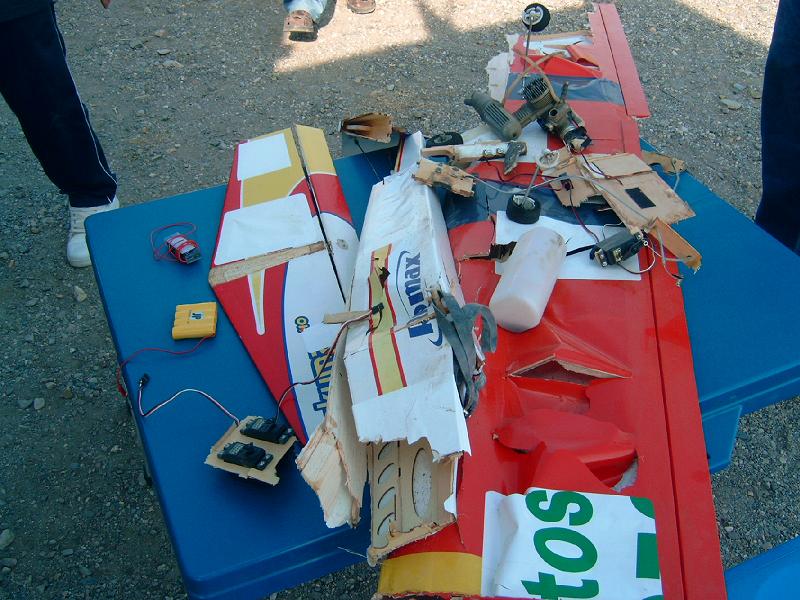

Pues doy las gracias a telefonica con sus celulares que barren frecuencia en unos 3 Km a la redonda por la cantidad de trocitos en las que ha dejado a mi pobre skymax que aunque ya estaba un poco usado volaba de p.... madre.Si mi padre llega a pillar el celular ese no os puedo decir donde puede ir telefonica a buscarlo (donde pensais no sino aún más para alla) porque era con el unico que volaba tranquilo y daba mucha seguridad el avión.
Esto es lo que nos dejo la inteferencia cuando despues de despegar a todo gas a unos 30 metros con gas a tope se inclino el avión y veiamos como no respondia ningun mando y en picado cayó quedandose el cono incrustrado en el eje.

Hola,hombre con un scaner no hemos rastreado frecuencia porque no lo tenemos pero esque no tiene otro tipo de explicación y más sabiendo que ya habian pasado otros aviones y le habia sucedido lo mismo,porque yo las baterias a tope siempre,no tengo ningun punto de roce que pueda probocar la interferencia y que no responda nada de el avión que puede ser,ya ha habido varios piñazos por eso en el mismo lugar,que no es una coincidencia que me surja a mi solo sino que ya lo han pasado varios,y por fallo de pilotaje no es tampoco,descartando posibilidades llegamos a la interferencia y nos han dicho que en ppm entran mucho mas que en spcm y nosotros volabamos con un receptor sintetizado en ppm.

Creo que ya hemos llegado de donde procede el problema porque el campo esta a las afueras de el pueblo y hay cortijitos por allí,pero lo de perder el control unos segundos no fué asi porque desde bastante alto vimos como empezaba a caer a todo gas y no respondia por lo menos 8 segundos o por hay y nosotros con la cara tonto mirando como se destrozaba.

y concretamente, que receptor usas?
es que, el que se ve en la foto parece uno de esos con la carcasa de plastico transparente, no recuerdo de que marca son
pero me han dado algun que otro problema, a parte que no son sintetizados,
raro raro :wink:

Ahora mismo no me acuerdo de el nombre exacto de el receptor porque no estoy en casa ya que estudio fuera en murcia y no me acuerdo de el receptor pero cuando llegue os pongo una foto de él para que veas cual es exactamente,ya vestu que estabamos volando en 35,130 pero un compañero se trajo esa frecuencia y le pusimos 35,170 a la emisora y con un toquecito al receptor también estaba en 170 y de golpe y porrazo que nos pase eso es mala pata.
