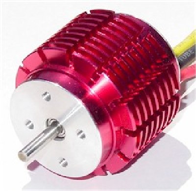

Hola compañeros!!
Es que tengo un amigo que está a la espera que le llegue un TREX y le viene sin motor, ah estado mirando este y quería saber que tal es, si vale para el heli?
El modelo es un AON V2815-3500, aquí os dejo una foto también!!
Saludos y gracias de antemano :wink:

Buenas Ruyman;
En la web hablan de este motor:
AON V2815-3500 Heli Brushless Motor
This is an excellent motor for Micro Heli such as T-Rex Heli with 11T pinion.
Features:
* Low Cogging
* No Electrical Noise
* Precision Machining
* Anodized Case
* Dual Ball Bearings
* Removable End-Bells
* Efficient Slot-less Design
* Hardened Steel Shaft
* Single Piece Magnet
* Low Loss Connector
Specifications:
* Kv: 3,500 RPM/V
* Max Current: 40 A
* Max Watt: 250 W
* Average Current: 16 to 20 A
* No Load Current Io: 2 A
* Resistance: 0.0381 mOhm
* Magnet Neodymium
* Weight: 98 g (3.46 oz)
* Shaft Diameter: 3.2 mm (0.125")
* Length: 35 mm (1.389")
* Diameter: 28 mm (1.10")
* Motor Constant: N/A
En cuanto a velocidad de rotor ira bien, pero en cuanto a Intensidad media me parece baja estar entre los 16 a 20A, aunque según las especificaciones puede soportar 40 A, no se ..... otra cosa que me ha mosqueado es el tamaño del eje, ojo que habla de 3,2 cuando Align trabaja con piñones de 3,17 mm son unas decimas pero ojo con ellas que te puede hacer que los piñones de align no te entren, vamos que con tres decimas tendras que utilizar frio y calor para entrar, y extractor para sacar.
Por lo demás el precio me parece un poco caro, compara con estos y veras http://www.helidirect.com/index.php?cPath=44.
