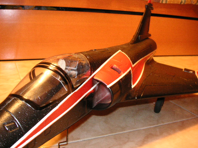

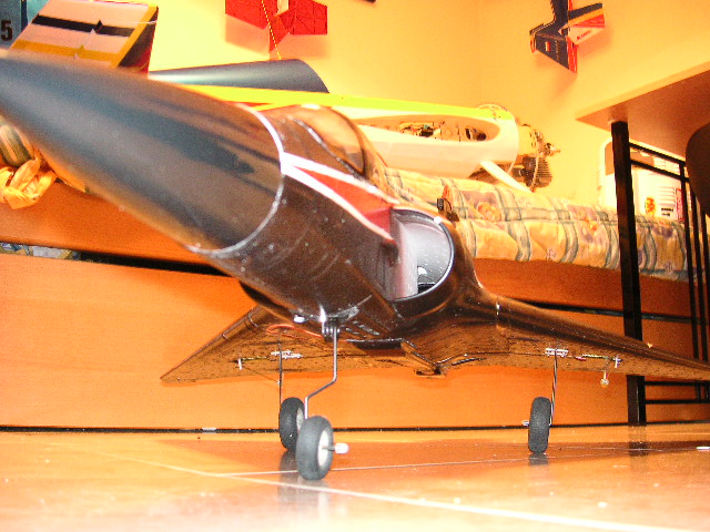

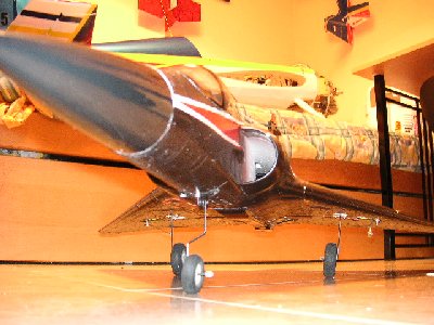

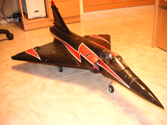

Hola .Me han regalado un mirage ,Le pondre unas baterias Flightpower de 1800 que puedo aprovechar de otro avion.Le he medido un consumo de 19 A y una potencia de 170W. le he dado los retoque que comentais.Al poner la mezcla en la emisora en elevon, me deja los elevones unos 5mm mas levantados.Enrique veo que los llevas unos 6-7 mm te van bien?.Cuando lo estrene os cuento como fue la cosa.Os pongo unas fotos
Juan
Por Juan 1515
#625973
Bueno pues ya volado el pajarito, y como ha contado Enrique ,necesita bastantes metros para despegar, la velocidad de vuelo es baja para lo que me esperaba, es facil de volar es mi primer EDF, en vuelo se ve mal por el color.Planea muy bien cuando cortas motor, cuando le doy gas se sube un poco para arriba, supongo que sera por llevar los elevones unos 5mm elevados.No se que motor lleva,pero supongo que se podra poner uno que de mas revoluciones.
