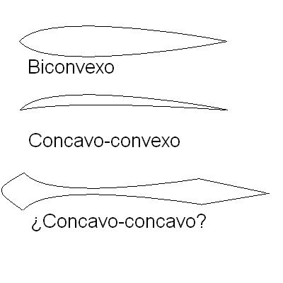

Estoy entre comprar un "corcho" tipo shock flyer o hacerme uno...
Casi me tira más lo segundo...me gustaría que tuviera un vuelo MUY lento....
He pensado en hacer un perfil concavo-concavo simplemente curvando el depron, eso debería darme mucha sustentación a baja velocidad....
Las figuras en 3D (torque, hover, etc) no serían problema ya que la aerodinámica afecta poco o nada, y en invertido tendrá que llevar un ángulo "poco digno", pero bueno, mi Twin Star vuela en invertido...
Qué opináis? Habrá diferencia de sustentación en vuelo "normal" o no merece la pena andar curvando el depron?

Si pretendes hacer algo mas que loopings olvidate, en invertido no volará, o si lo hace lo hará muuucho peor que con el perfil plano.
Si sólo es para vuelo tranquilo sin acrobacia puede ir bien.

Hombre, algo más que loopings espero hacer...
La cosa es que partiendo de la base de que un avión de este tipo no "vuela", si no que el depron persigue al motor por decirlo de alguna manera, mejoraría algo el vuelo a baja velocidad y con poquito motor o si por el contrario la ganancia va a ser tan mínima que no merecerá la pena....
Nuse, tambien me estoy planteando hacer un ala "de verdad" con un perfil simétrico pero no se si compensará o no...

Para volar despacio es mejor, pero para hacer algo de acrobacia es mucho peor.
Si quieres puedes hacer el ala con perfil simétrico en depron, eso si que mejora bastante el vuelo y es muy sencillo.
Te pongo el enlace a mi minifuntana vuela de vicio, tienes un vídeo también:
viewtopic.php?p=546789#546789
Saludos :wink:
