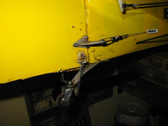

Por José Manuel Sánchez-Girón
#115811
Pues yo puse un sullivan y me parece indecente. Con el tiempo veréis que el plastico se deshace y acaba apoyandose el eje en el avión. Además el muelle se va hacia un lado. Yo lo quité y le puse uno de aluminio. No es la panacea, pero mucho mejor.
Hay que tener en cuenta que este avión no tiene reforzada la parte trasera donde se pone el patín de cola , con lo que es recomendable poner un refuerzo.
Os adjunto una foto de como está. Veréis que están las marcas de tocar en exceso el suelo, je, je.

Creo que el tren que muestra en la foto José Manuel Sánchez-Girón es el que han comentado mas arriba de la marca Ohio Superstar.

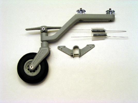

Por Jorge Luis Borges
#115928
Una buena opción son los de la firma Klett. Son de fácil montaje y tienen la versatilidad de los brazos de mando incluídos.
Por Sami
#115931
Este ultimo tren que muestra Jorge Luis es el que yo le tengo puesto al mio, es grande y viene bien si quieres atrasar un poco el centro de gravedad, ahora eso si, yo recomiendo reforzar la zona del final del fuselaje con contrachapado, viene demasiado debil y al final si no lo refuerzas la partes.
