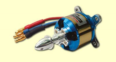

Hola, mi pregunta es si este motor me sirve para un shockflyer tipo katana o 3dx y si es asi que variador necesitaria (de cuantos amperios) tengo uno de 15A que aguanta un maximo de 18A, ¿creeis que este motor es una buena eleccion?

segun mi modesta opinion es un motor muy grande y pesado para un shock flyer, yo tengo un axi 2204/54 en un extrema y me va de cine, ese es bastante mas del doble
el variador, segun lo que pone el vendedor, te serviria

el motor es grande pero pesa solo 5 gramos mas que un 2208/34 que muchos usamos para estos avioncitos permitiendote volar aviones de mas de 300 gramos frente al motor que te indican 2204/54 que con mas de 220 g estas jodido. En cuanto al variador te sobra segun indica el vendedor.

Gracias a todos, creo que lo voy a comprar, sobre todo sabiendo que no tengo que comprarme otro variador.
