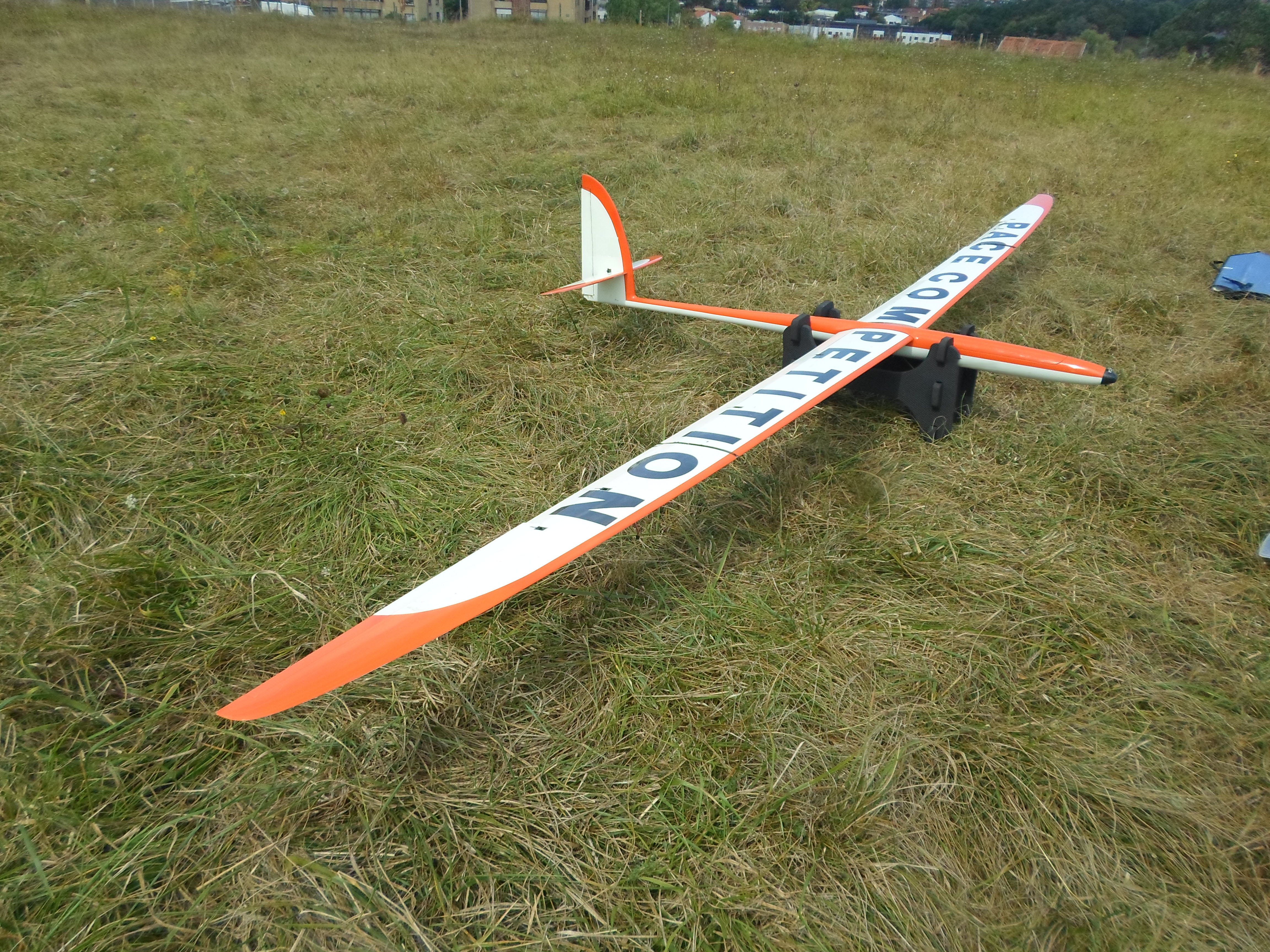

para superarlo te tienes que ir a un shark xxl o un pace competition (lo tengo encargado desde hace año y medio ), aviones de 2500€
