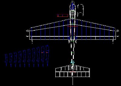

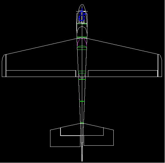

Si me pudierais decir tambien la incidencia hacia la derecha. He puesto 2º y 0 hacia abajo, estaria bien si alguien me pudiera corregir :). Seguro que me lo agradecereis cuando lo termine ;) :lol: Saludos

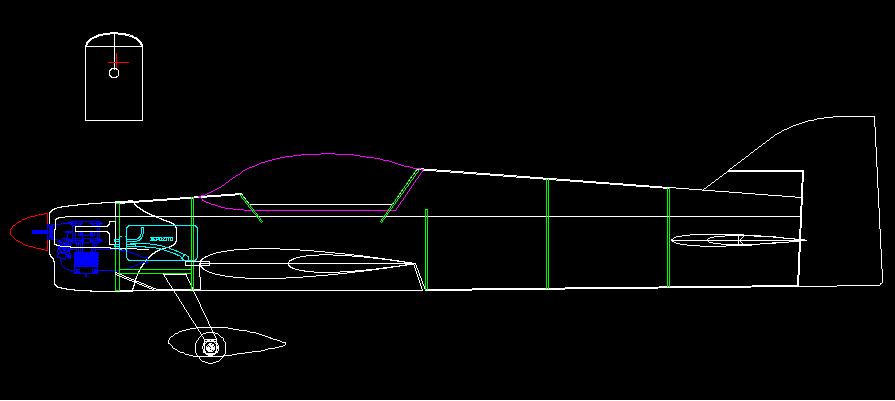

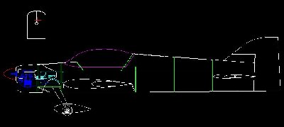

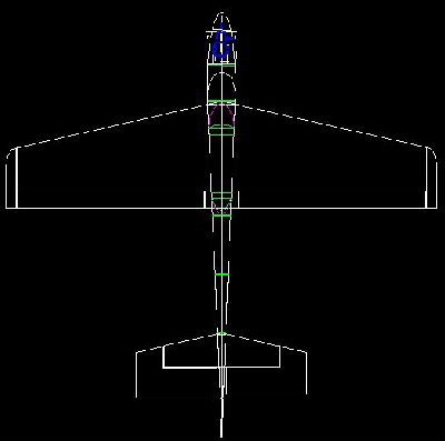

Esto es lo que tengo hecho hasta ahora. Me gustaria hacerlo lo mas sencillo y ligero posible asi que si teneis sugerencias teniendo en cuenta que me gustaria hacer el costado de cp de 3mm (el que mas abunda) y que la timoneria tiene perfil. Tambien he elegido el perfil Naca 0014 para el ala( el que tiene el Quest) y para profundidad el Naca 0009, si alguien cree que seria mejor 0008 o 0010 o lo que sea se aceptan todo tipo de sugerencias ;). El timon segun veo no lleva perfil pero si el algo mas ancho por el abisagramiento. Saludos y espero terminarlo algun dia.
Lo bautizare Quespet 46, no se si es algo rarro, rarro.

Petronio, yo te comento lo que haría.
El ctp normal es muy malo, se agrieta con las vibraciones y no aguanta nada en los golpes.
Los larterales los haría en balsa de 3m.m. con refuerzo inclinado para no meter peso en la parte delantera hasta detras del ala en ctp multicapa de 1m.m..
la parte superior, chapada en balsa de 1,5 m.m. y la inferior cerrada con balsa de 2 m.m. con la veta cruzada.
los laterales del cuerpo los bordearia por dentro con listón de balsa de 5X5 a 8X8 con algun cruce, para dar consistencia y poder redondear sin quitar consistencia. Esos listones en la parte superior tienes que dejar que sobresalgan dos o tres milimetros para que puedas pegar con comodidad las chapas que curvadas lo ceraran.
El estabilizador lo haría tambien sin perfil ya que en ese tamaño de avión no se nota demasiado y te ahorra bastante trabajo.
la cuaderna parallamas, la del encastre del ala y la de atras del ala, hazlas en ctp multicapa con algún boquete, no pongas normal que no vale la pena.
Para el ala yo pondría perfiles algo mas evolucionados.
Encastre, Epler 168
Marginales, Epler 478
Tienes que emplear un programa que te de la evolución de las costillas intermedias entre esos dos perfiles.
Estos perfiles estan mas adelantados lo que permiten mayores angulos sin entrar en perdida.
Como el marginal tiene mas espesor que el encastre, aguantara velocidades muy bajas sin caerse de ala ya que la perdida la tiene antes por el centro.
Coño si es que me has motivado.

Tomo nota de todo Esco :lol: . La verdad es que el utilizar dos perfiles distintos ya lo habia pensado yo lo que pasa es que no quiera mezclar cosas raras y lo he dejado pero tengo interes en hacer un modelo que permita aterrizar lento y suave. Asi que cambiare lo de los perfiles. Ya le he echado un ojo a los dos y si algo asi buscaba, recuerda mucho al perfil del funtana, espero aun asi que vaya igualmente como un tiralineas para la F3A. La verdad es que es impresionante a la misma vez que me estabas diciendo los espesores veia que son precisamente los que estoy utilizando. Como puedes ver me he basado mucho en el plano del Extra de Antonio que me parecio muy sencillo y legible para todo el mundo. Para el costado tenia pensado de 3mm pero de ctp del malillo para enchaparlo con balsa de 2 mm solo por el costado y por debajo. Por arriba como ya has dicho con balsa de 1,5mm. Las cuadernas serian atras balsa y la del soporte detras del ala y delante 3mm ctp (del bueno si es mejor) y cuaderna parallamas y la del tren de 6mm. Te mando ahora despues por mp lo que tengo hasta ahora y si le echaras un ojo estaria muy agradecido aparte de ya estarlo por contestarme. Lo de profundidad iba a haberlo porque lo lleva el Quest y queda bonito pero vaya qeu si dices que no se notara y no vale la pena calentarse la cabeza pues nada cambiamos a perfil plano. Gracias de nuevo y a ver que te parece. ah, no he entendido muy bien lo de los refuerzos. Mi idea era de utilizar una plancha de ctp del malillo (ya lo se) lo tengo en mi Extra y por ahora va bien, muy aligerado y enchapado con balsa de 2mm para que se pueda entelar tambien bien sin qeu se meta la madera demasiado. A ver a ver...Saludos

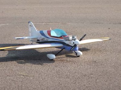

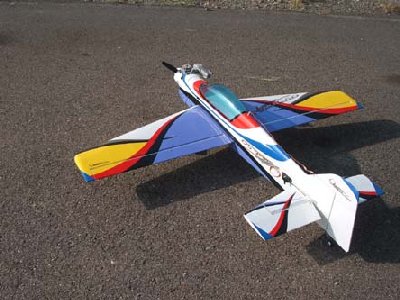

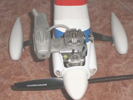

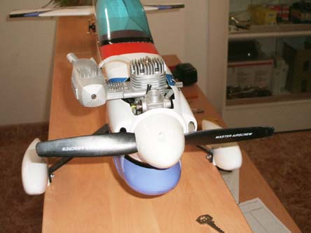

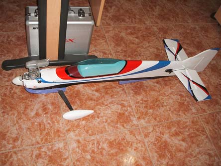

Bueno, tengo el Quest listo para volar este finde, os pongo unas fotos del montaje del motor, lo he colocado como hago en casi todos hacia arriba para no tener problemas ni el coñazo que supone ponerlo hacia abajo, como he visto que la gente no se aclara mucho con esto, pues aqui podéis fijaros.

Paisano,

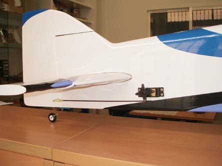

en una ocasión preguntabas donde se alojaban los servos, aqui una foto del de dirección, el motor que lleva es un OS 50 SX con una pala 10X8, veremos como se comporta.

Que guapo que esta :). Gracias por la foto, no sera mejor un quick link de los normales en el timon y no de esos prisioneros que no me inspiran mucha confianza? Yo solo utilizo esos para el motor. Como llevas lo del CG te ha ido bien o has tenido que lastrar. Es verdad que los motores hacia abajo dan algunas veces problemas y son mas faciles de operar de esta manera lo unico es que se jode un poco la estetica ya que lleva todo ese espacio hacia abajo. Oye pues igual este finde tengo que ir quizas a Huercal por un asunto personal, si voy seguro qur ire el Domingo y espero verte y verlo alli :). Suerte con él, seguro que lo exprimiras en el primer vuelo ;). Saludos

Ah, perdona que no me he habia fijado en la foto, ya veo tambien el otro servo ;). Gracias de nuevo

he dejado los Kick link que trae pues aunque son de plastico el pasador es metálico y me inspira confianza, respecto al CG, aún no lo he centrado (me falta sólo eso) pero no me preocupa lo más mínimo, llevo la batería debajo del depósito y seguro que andará cabezón, también le he puesto el escape del 46AX que pesa un poco más, ojalá puedas pasarte, ¿quién sabe? lo mismo hasta lo pruebas.

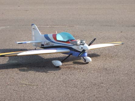

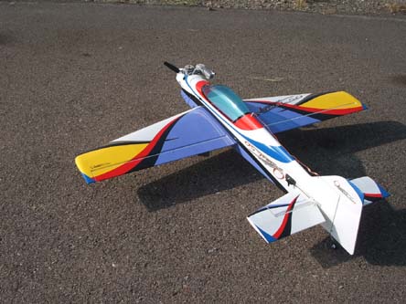

El estreno a ido muy bien, a primera hora (8:35) de la mañana, lo he repostado y le he echo la fotos de rigor, al estar yo sólo no he podido hacerme ningunas con el.
Decido arrancar el motor y !! perfecto ¡¡ a la primera, a pesar que este motor lo he comprado de segunda a mano a un compañero del foro con sólo 3 vuelos, un OS 50 SX, lo dejo un poco a relentí y lo ajusto, reviso todo veo que todo está bien y al aire, mi primera impresión es que es un avión rápido y unido al excesivo mando que suelo llevar lo hace comportarse muy nervioso (esto me gusta, por supuesto :lol: ) le doy una pasaditas, y le meto un tonel, lo hace francamente muy limpio y dado el excesivo mando, también muy rápido, en invertido hay que picar bastante la profundidad, pero traza como si tubiese railes, loopins, barrenas, cuchillos, etc...
En el cuchillo solo hay que tocar la deriva un poco si le meto toda, se revira por el excesivo mando, pero lo aguanta muy bien, pero en el vuelo 3D me ha decepcionado, quizá yo no sea ningún filigrana pero... lo he traido bajito le doy el palancazo meto motor y derrepente se ha desplomado en pérdida, lo he intentado varias veces, pero.... nada en fin, creo que las cualidades de vuelo de este avión se inclinan bastante más al vuelo sport y F3A en donde se muestra con autoridad, yo nada más despegarlo y ver como penetraba, he dicho para mi "ufff, este de 3D nada", en el aterrizaje hay que traerlo con bastante motor para una vez estar encima de la cabecera de pista, cortar gas y cae lentamente con un planeo controlable, también comentar que situando el CG los más retrasado que indica el manual (a 105mm de borde de ataque del ala) lo he tenido que lastrar con 120 gramos y le he echo 2 vuelecitos, en el segundo bastante más entregado en el y me he divertido bastante, pero corre que se las pela, no se el peso en orden de vuelo, pero lo noto algo pesado para el tipo de construcción que tiene, bueno....
Si alguién lo ha estrenado también, que exponga su experiencia con el, ya sabemos que cada persona tenemos muestro estilo y punto de vista diferente, a ver si alguién opina lo mismo que yo.

Me gustaria saber,si habeis probado este avion con el motor Os 50 sx. que posicion seria la mas adecuada para su montage para no tener ningun tipo de problemas con la altura de deposito y demas.para no tener las malas experiencias que en bossanova gracias y sal2

please, léete los post de un poco más arriba y verás que biene lo que preguntas.

Yo también estrené el mío y os cuento: En el centrado también he tenido que lastrar en el morro y también he notado que hay que sujetar al modelo bastante en invertido. Tras los pocos vuelos que le he hecho y comprobar las incidencias, he decidido probar quitando lastre y dejando que el CG se atrase con lo que espero, además de quitar peso, tener que sujetar menos en invertido; espero que no se vuelva excesivamente nervioso. Además le voy a probar con un OS46 AX en lugar del OS50 SX con el que he probado hasta ahora. ¿Que por qué? Porque este último no me tira bien.
Yo llevo el motor en invertido y no tengo ningún problema achacable a la posición, salvo que el chispo me roza el suelo en el arranque. El problema que tengo con el OS 50 SX, no es de posición, sino un problema general desde el principio, y es que no me tira bien. Apenas logro las 11000 rpm con una 11x6, menos que el AX. Le he hecho todas las recomendaciones leídas en el foro, aguja del OS46AX, escape, etc y sigue igual. Si alguno tenéis alguna otra idea me lo contáis.

¿tubiste que trimarlo mucho de profundidad en el primer vuelo? yo si, bastante, voy a probar a quitarle la mitad del lastre aver que pasa.
Respecto al motor, creo que una 11X6 es excesiva, yo le pondría una 10X8 como yo llevo y me va fenomenal, en el 46AX llevo una 10X7 y hasta la fecha todo perfecto (llevaré con este motor unos 60 vuelos) lo tengo montado en un gambler, el problema que tienes con el OS 50 SX creo que es por la pala, seguro que se calienta un montón y es crítico en carburarlo verás si le cambias la pala como parece otro motor, pero claro a parte de esto puede influir el tipo de combustible que llevas, bujía etc..
El montar el motor hacia arriva no es otra cosa que por el manipulado, invertido se hace muy costoso arrancarlo, por lo demás no hay ningún tipo de problema.

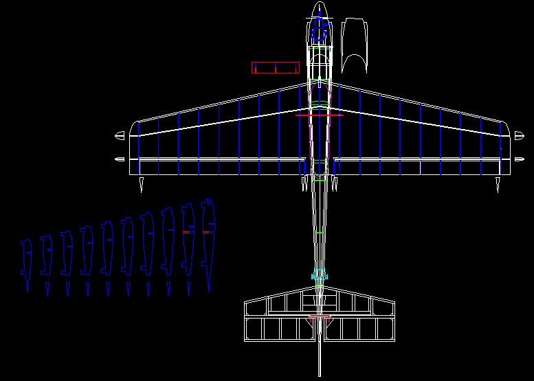

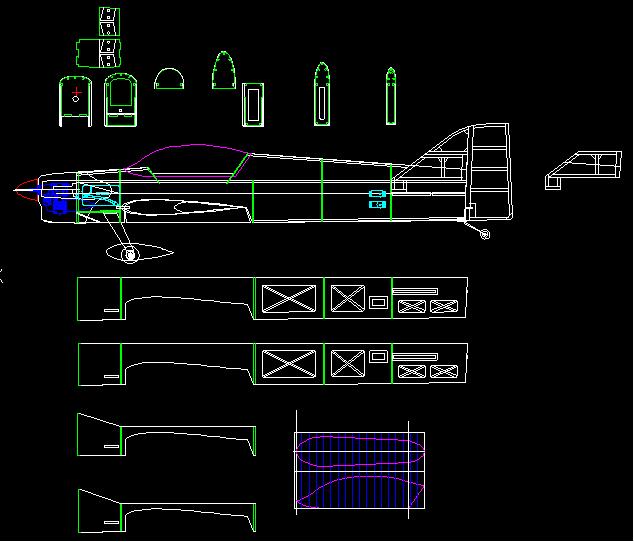

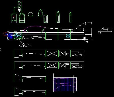

Aqui pongo unas imagenes de como va la cosa, si alguien tiene sugerencias, comentarios, o lo que sea bienvenido sea. Saludos
ps: lo mas critico siguen siendo los costados del fuselaje que son de balsa de 4mm, no se si vale la pena poner las cruces en los huecos o no hace falta, y las alas al tener ese "sweepback" hacia atras no he podido hacer un larguero perpendicular asi que el refuerzo va algo mas atras pillando la costilla central y la mas cercana de cada lado (ctp 3mm). Saluoss

Foreros, creo que ya esta listo :lol: , pondre el plano en la seccion de Tecnicas de construccion, gracias y saludos.
