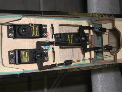

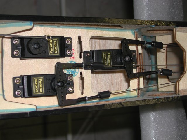

Hola.
Hace unos días terminé el mío.
Tras leer estos post sobre la necesidad de lastrar el morro, decidí colocar los servos en el centro del fuselaje, en lugar de en la cola, eliminando el nada despreciable peso de dos servos. De esta forma, no ha sido necesario poner peso en el morro.
Lo llevo con un OS 46, más que suficiente.
Por vdo89
#283186
Si señor veo que te lo as currao bastante bien.por cierto el motor como lo as instalado como dice el fabricante o en otra posicion,le as hecho algun tipo mas de modificacion incidencia,visagras en alerones, timon, etc.

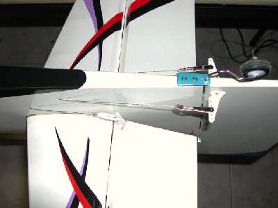

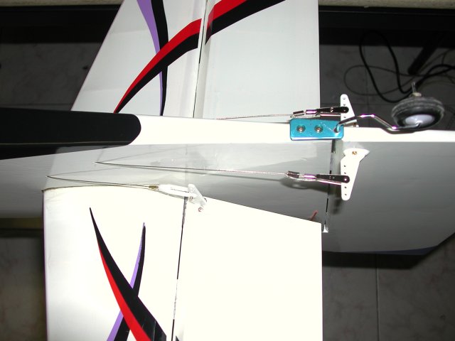

Por Ozaki
#311686
Yo los puse directamente a los mandos, sin ninguna guía. Hice los orificios con un punzón intentando hacer el orificio en el mismo sentido que haría el cable. Cuando los puse no me dió la impresión de que la balsa quedara forzada, así que no vi necesaria la guía.
