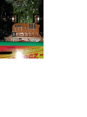

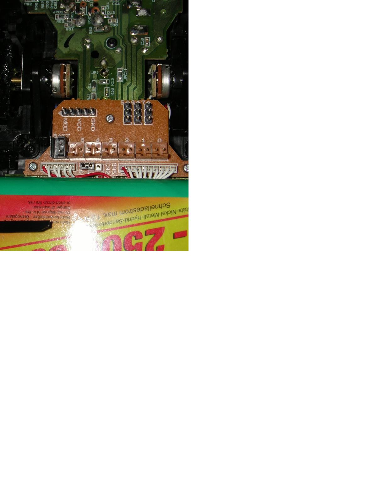

Hola a todos, he visto el modulo que hay en el
foro pensando en ponerselo a mi graupner mc 12 (pido perdon a los moderadores por ser pesado) y mi pregunta es, podria ponerle el modulo de corona? mi enmisora por dentro tiene los conectores de alimentacion, etc y ademas el que pone MOD, y los modulos normales de corona, assan, etc tienen esos conectores, gracias de antemano.
http://www.hobbycity.com/hobbycity/stor ... ack_module_
Ahh esta es mi emisora por dentro:
