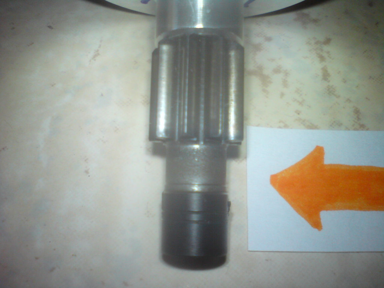

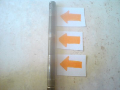

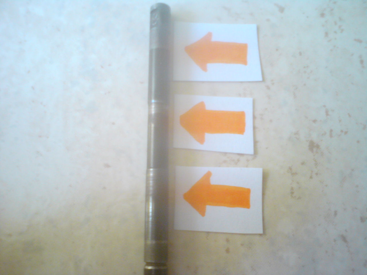

Echa una foto si puedes al eje de arranque que lo quiero ver...
Mira, no sé si se aprecia bien en la foto, en este eje ya comenzaba el desgaste y lo cambié en su día.
Y justo encima del piñón, el rodamiento también desgasta esa parte.
Con estas dos cosas ya tenemos unas buenas holguras para que comience el baile....hay que estar pendiente antes que ocurra.
Como el eje asienta en los dos rodamientos (eje de arranque) son ellos quien se van comiendo el eje.
Hay que estar pendiente dependiendo de lo que se vuele, revisar y sustituir lo que se vea desgastado antes que vaya a más.
Mira a ver esas holguras si son del eje :D
Comienza a desgastarse el eje de arranque. En la flecha del medio se apreacia como ya se iba formando el escalón debido al desgaste.
Aquí se aprecia bien como el rodamiento tornea y desgasta bastante esa parte de debajo del piñón. Esa es la primera vez que me pasó, lo descubrí tarde y dió lugar a un buen desgaste.
Hay que revisar antes para no dar lugar a eso.
