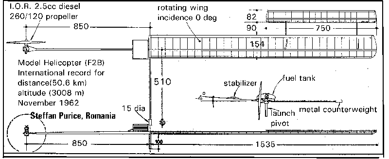

Miranto por la red he visto este ingendro parecido a un heli pero con una sola pala y propulsado por un motorcillo diesel de cuando Franco era cabo.
He puesto la foto para que veais la gente como se estrujaba el coco en lo 50-60 para poder batir un record de altura y no se que más.

Por mas que intento no puedo ver la mencionada foto.......

pues yo la veo sim problemo dandole a descargar.

Ahora si ya la veo, aunque si esta raro porque aun no lo entiendo muy bien je je

Es un aparato bastante comun en USA en los anos 70. Los hay de muchos tamanos aunque la mayoria son par aun motor cox. Es un aparato sin control. El motor tira hacia un lado y hace girar el aparato como si fuera un helicoptero de una pala. El aparato sube hacia arriba hasta que se acaba la gasolina y despues baja autorrotando.

Pues es parecido a los aviones de velocidad de vuelo circular que solo tienen un ala y solo una parte del estabilizador.

Ya veo pero es que este subio 3000 metros.
como se sabe a donde va y despues como lo recuperas en los años 70 que habia, GPS o muy buena vista?

Ajustando la cantidad de gasolina controlaban el tiempo de vuelo. Normalments 45 a 60s.
