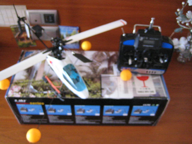

Si recordais compre un pack en rc-expert que incluya el Honey Bee CP2 +crask kit+ trainer +camara inalambrica. Hoy he recibido el paquete despues de 15 dias de espera y mi sorpresa al abrirlo es uqe la cámara inalambrica no la han puesto lo muy cab... Llevo toda la santa mañana enviandoles e-mails y no han contestado ni uno solo, solo me queda comunicarlo a Paypal y a ebay.
http://cgi.ebay.es/ws/eBayISAPI.dll?Vie ... 5986546040
Además de jod...me ¿puedo hacer alguna cosa más?

Ciertamente me he precipitado, no porque tardaran en contestar, que aún no lo han hecho, sino por que la camara va en el fondo de la caja, por la parte trasera del "corcho", tan bien embalado que ni me había dado cuenta, de no ser por una pegatina enorme que dice " Accesories placed on the bottom". Me pasa por "negaao". Que me perdonen. En cualquier caso, a los correos que les he mandado me han contestado siempre en tiempo real, aún asi, acabo de pedirles disculpas.
De todos modos, metermela si que me la han metido, el modelo que me han enviado el el Honey Bee CP1 (EK1H-E007)

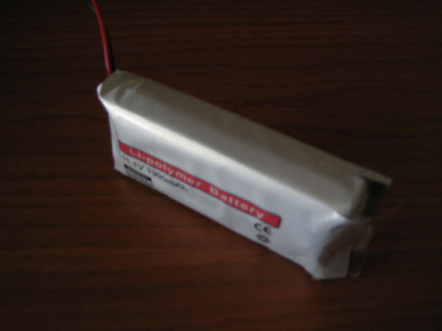

Como ya os comente, el modelo que me enviaron de rc es el CP1, no cabe ninguna duda. Debe ser el modelo de 2005, por que trae todo los que comenta Mosky, patines y servos atornillados, eje de la corona intercamble, ... emisora con pantalla digital y modulo extraible... pero con cargador de baterias para NiMh, con una carga de 1MAh. La cuestión es que en la prmera carga de las lipos una se me ha quedado asi...
He desmontado la bateria y una de las celdas esta fundida, y no es precisamente la que se ha hinchado, si no la del centro, que supongo que habra cogido mas temperatura ( el pack estaba ardiendo cuando me di cuenta). Pues con los otras dos celdas he montado una bateria y he probado el heli ... sorpresa.... ahora se levanta mejor que con la bateria de tres celdas.
Ya no vuelvo a cargar estas baterias con el cargador que me enviaron, las estoy cargando con el x-peak 3 plus, y aunque las baterias son de 1300MAh, no cargan más de 1000 MAh.
Bateria lipo fundida

Es que una batería de 1300 puede ser una piedra, ¿sabes cuanto pesa?
¿Ahora con 2s cuanto dura?

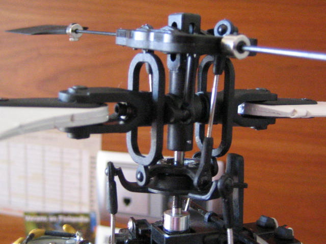

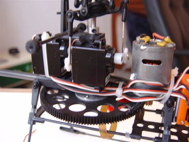

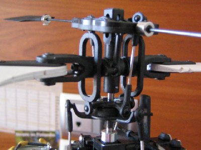

Vamos a ver, el CP2 sigue siendo el mismo que el CP1, pero han restañado algunos fallos que tiene el CP1. Ahora el CP2 es mas robusto y preciso (En algunos aspectos), han cambiado casi la totalidad del sistema para que esto pueda ser posible. Han mantenido la idea inicial del CP1, pero ya os digo que las piezas no son iguales, por ejemplo, podriamos utilizar el Plato Ciclico de uno o del otro, son iguales en instalacion, pero el Plato Ciclico del CP2 viene reforzado para que no se desmonte de su base, que es precisamente un fallo que trae el CP1, aunque esto no provoca ninguna averia porque en vuelo nunca se sale, solo cuando agarras el heli por la parte del Flybar que fuerza esta piaza y la saca de su sitio. Otro de los ejemplos, es que han cambiado la relacion de vueltas respecto al CP1 por la sencilla razon que ahora pesa algo mas, las palas son mas largas, no es necesario mantener ese tipo de palas, pero esto ya es otra historia.
Estos son unos ejemplos para que os hagais a la idea de las modificaciones que han hecho. Y para que no tengais dudas y zanjemos un poco el tema, tengo los dos y por eso os puedo dar detalles de las modificaciones.

Por cierto, ¿a alguien le ha pasado con la batería que pone jacadel en la foto que se caliente horrores?
De las 2 baterias que traia el HB (en oferta de RC-expert) una aguanta hasta los 9V y menos tranquilamente, la segunda, la de la foto cuando llega a los 11 V esta ardiendo.
A alguien le ha pasado, sabeis porque puede ser??

Lo de la batería, yo escribiría donde lo has comprado diciéndoles lo que te ha pasado, puede ser batería, cargador... con suerte te lo reponen y ya está.

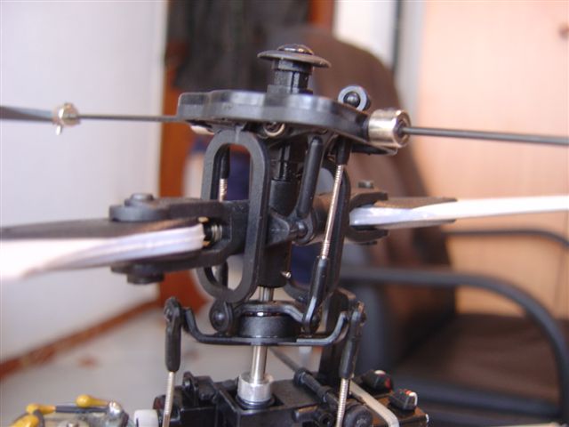

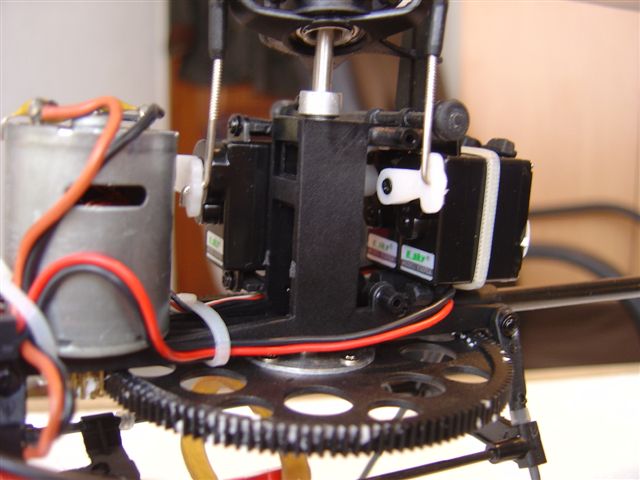

Despues de pasearme por varios foros y tiendas de "la China", los de rc están en lo cierto, el CP1 tambien es un modelo nuevo, y se diferencia con el CP2 basicamente en las palas, y en las baterias. Por lo visto, en rc cambian las baterias Ni Mh por Lipo pero no tienen la precaución de cambiar el cargador, con una salida de 1000MAh. Siguiendo las instrucciones de carga dice de 2 a 3 horas, y claro, esto para una Lipo de 1.100 Mah es fundirla en dos horas, que es lo que me paso a mi. El jueves pasado les mande un correo indicandoles que me repusieran esa bateria que no se ha fundido por mi culpa, y que lo del cargador me da igual por que ya me arrego con el X-peak 3 plus. Aún no se nada.

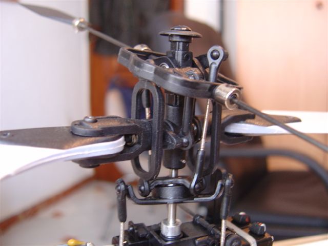

Por lo que dice Mosky, esta tarde haré algunas fotos de los detalles que comentas y me dices si el CP1 que me han enviado tiene las modificaciones del CP2, porque viendo las fotos yo los veo iguales, (hasta el conopy).

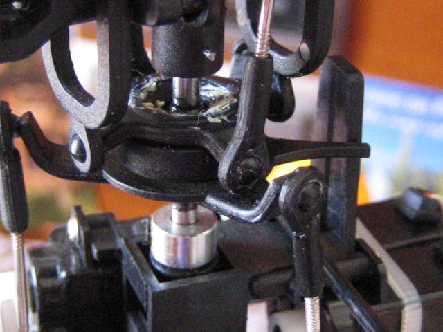

Pues eso, que como os he dicho aqui teneis alguna foto de l HB que me llego para que juzgueis vosotros mismos.

:P esta clarisimo, es el CP2 en toda regla, que lo disfrutes.
Edito: Ese plato ciclico!!! espero que no este igual que lo veo cuando vuelas, porque algo mas paralelo al suelo tendria que estar jajajaja, de todas formas esto depende de muchos factores, pero en principio tendria que estar paralelo.

jacadel escribió:cambian las baterias Ni Mh por Lipo pero no tienen la precaución de cambiar el cargador
Pues eso, además de una burrada y una falta de profesionalidad verdaderamente increíble, puede llegar a ser denunciable.
Imagínate la que se puede llegar a organizar si la pones a cargar y sale ardiendo, desde que se queme tu casa hasta.... :x

Gezko, las dos cosas, las baterias li-po se han de cargar con un cargador apropiado que capte (el peak) su carga y la pare cuando llegue al maximo de su capacidad, estos que son como alimentador de corriente no valen; has de pensar que la sobrecarga en una bateria li-po a parte de estropearla puede causar un incendio, asi que toma nota.

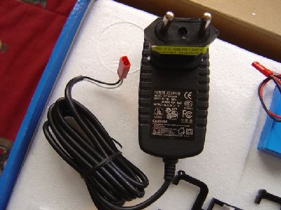

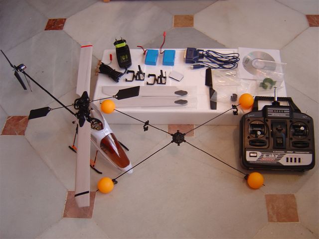

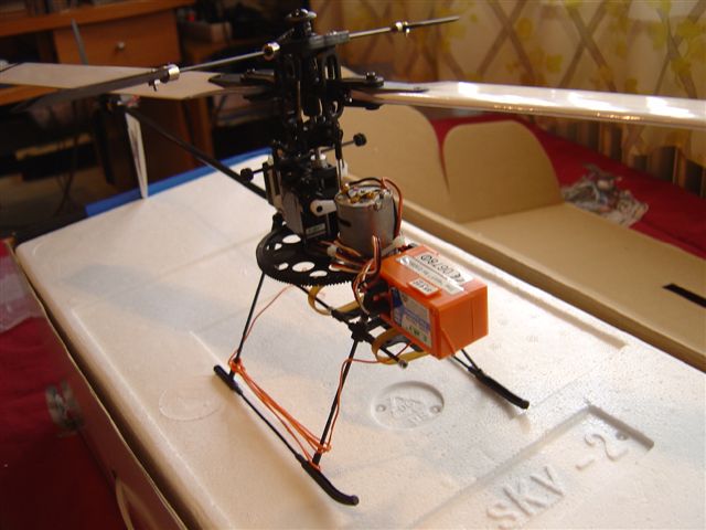

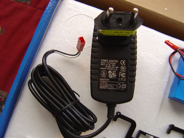

pues mirad lo que me ha pasado a mi:
He pedido el cp2 a rc-expert y me ha llegado esto:
Me podriais decir si es el cp2 o no? porque ya no me fio de estos chinos.
Resulta que la radio no es la digital, y estoy mas mosqueao que un pavo en estas fechas, ahi van unas fotos.
Que me comentais?
Las baterias no tienen ni etiqueta macho. y el cargador lo pdeis ver en las fotos. ¿que opinais del cargador? En el cargador pone Output: DC 12.6V 1A. Tiene una luz roja cuando carga y se pone en verde al terminar la carga. ¿Me puedo fiar de la luz o lo hago por tiempo de carga?
Al principio me hecho para atras lo de que la emisora no fuese digital, pero es que en la web de esky ( http://www.esky-sz.com/english/index.asp ) he visto que el cp2 parece que viene ahora con esta emisora y no con la digital como venia hace poco, pero no estoy seguro, creo que han reservado la digital para el king.
Pero lo que sobre todo me interesa es que me digais si es el cp1 o el cp2 para contestarle a los chinos.
Salu2 a todos, y... otro honeybee por sevillaaa, ya estamos por lo menos Femoral y yo. por cierto ya lo he volado, y me llegó ayer, nunca he volado helis, (solo en el simulador pero con joystick no con emisora) y en la primera bateria le eche huevos y lo he levantado por encima de mi cabeza y en exteriores jeje, le he gastado dos baterias y bien, algun porrotinazo que otro pero bueno.... nada roto.
