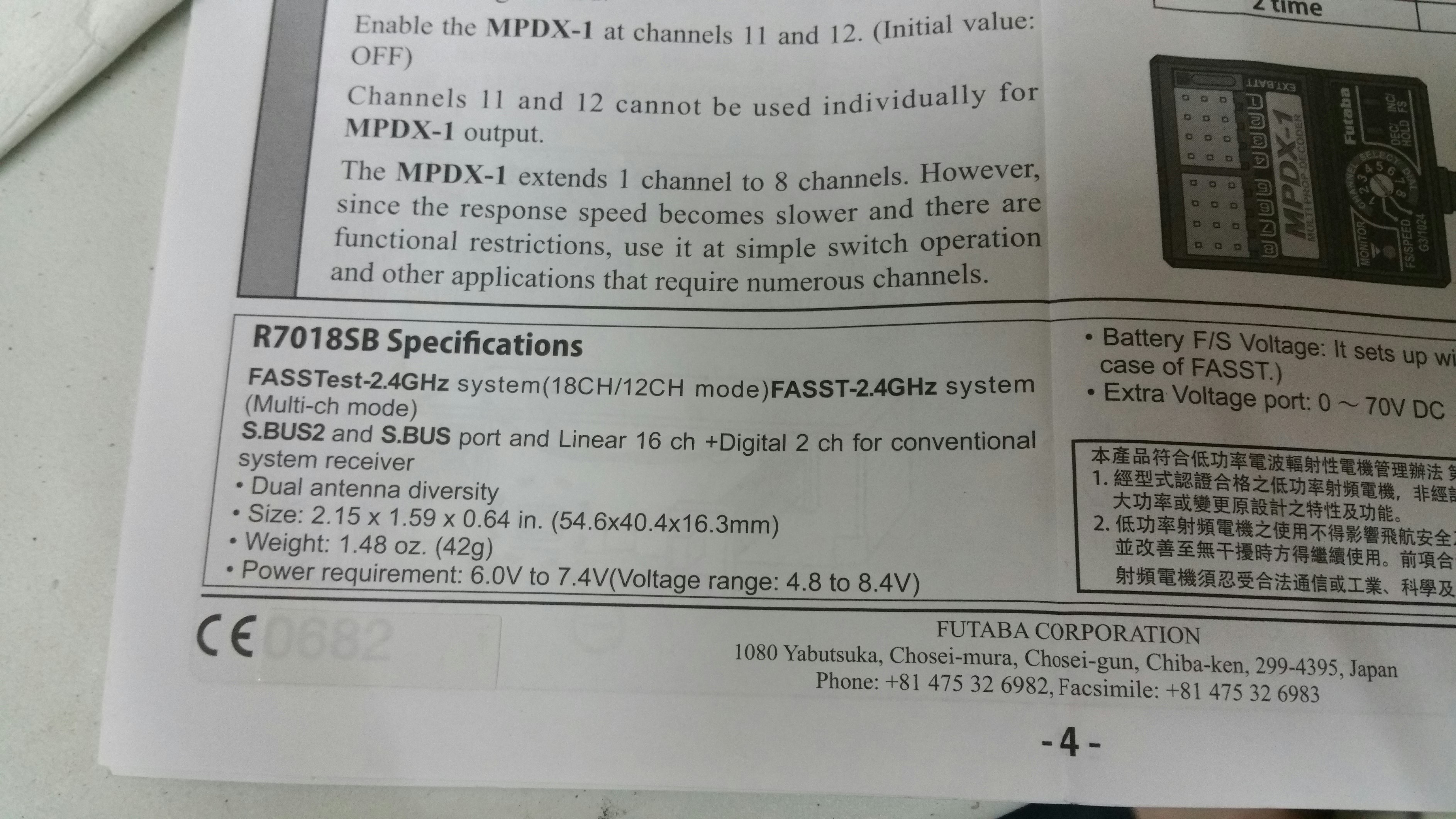

Tengo un problema con el receptor R7018 que os paso a describir. Lo compré en una tienda de Madrid en noviembre del 2016, para montarlo en un boomerang sprint porque voy a utilizar 10 canales, en principio no me dí cuenta ( fallo mio) de que no regula la tensión y el voltaje de entrada es el que alimenta a los servos, si pones lipos 2S los servos tienen que aguantar los 7,4 voltios, como no tengo todos los servos de alto voltaje decido poner un interruptor doble de powerBox entre las baterías y el receptor, que suministra 5,9 voltios y cual es mi sorpresa cuando veo que el receptor no funciona correctamente de esa manera.
Os dejo un video en donde se vé al principio como funciona correctamente con un receptor 7008 y con el 7018 falla constantemente el servo.
Creo que llamaré a la tienda y se lo comentaré, porque no me parece normal que falle a 5,9 voltios de alimentación.
