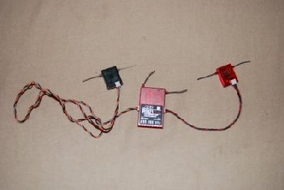

Hola, voy a montar en un katana el receptor r921 2.4
Como el avion es de 2m, he pensado en colocar dos satelites en vez de uno.
Mi duda es como colocar cada uno para que sean lo mas efectivo posible y si seria un problema que uno de los satelites estuviese mas alejado del receptor que el otro.
Por supuesto saber si es mas seguro usar dos o si solo con uno es suficiente y si necesitaria usar dos baterias para alimentar el receptor.
Os dejo una foto de lo que tengo.
Un saludo y gracias!
Receptor r921 con dos satelites

Hola Carlossss
Pare ver donde es mas efectivo colocar los satelites, e incluso el mismo receptor Spektrum dispone de un pequeño aparatito llamado Flight Log que se enchufa en el receptor durante el vuelo. Luego posterioriormente puedes comprobar en el apartito cuantas veces ha fallado cada una de las antenas de cada uno de los satelites y las del receptor tambien.
La idea es probar en tierra estos datos para ir encontrando la mejor posición. Luego cuando la encuentres, en vuelo puedes incluso dejar el aparatito los primeros vuelos para ver si tu elección ha sido la correcta.
El aparatito en cuestion es este:
http://www.spektrumrc.com/Products/Defa ... ID=SPM9540
Ademas, si lo que quieres es usar doble bateria, y por menos dinero que una centralita, tienes una versión del receptor de 9 canales que dispone de esa opción, mira:
http://www.spektrumrc.com/Products/Defa ... =SPMAR9100
Espero que esta info te sirva.
