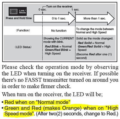

Hola ACCURA, es tan simple como mirarlo en su manual.
http://manuals.hobbico.com/fut/r6008hs- ... manual.pdf
El receptor se sirve de fábrica en modo Normal, así que si no lo has cambiado debería estar en este modo, no obstante se puede comprobar el modo con el color de los led cuando se enciende el receptor, como se indica en esta tablita extraida del manual, en él también se explica como cambiarlo.
Saludos compañero.
