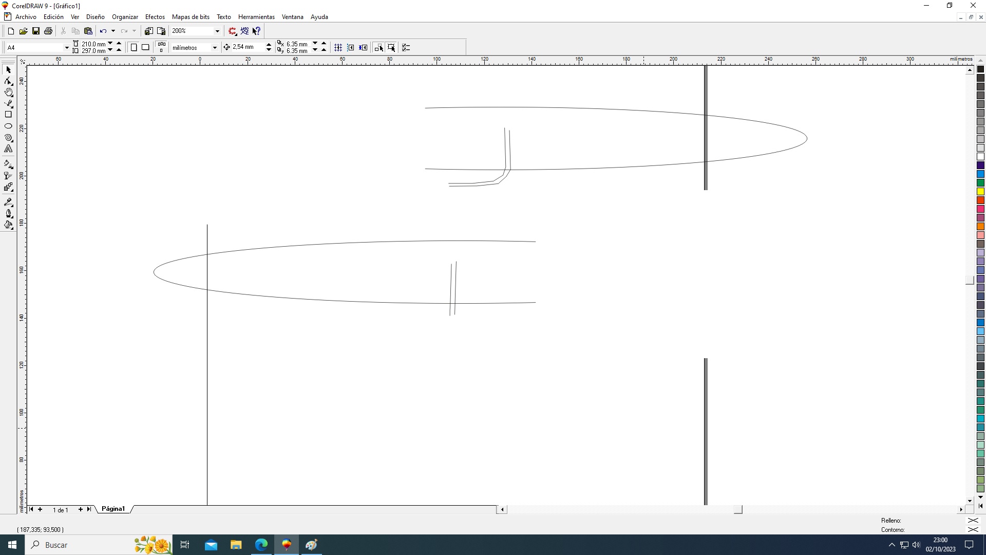

.Eso de que bailen los canales es muy raro, cuando hay problemas de recepción baja el RSSI , te avisa la telemetria.Haz la prueba de distancia, en la emisora le pones en vez de bind , range.
.Para las antenas ya las pongo hacia abajo y con fundas ,una a 90 º doblada con calor y otra recta, así no hay sombra del propio fuselaje.

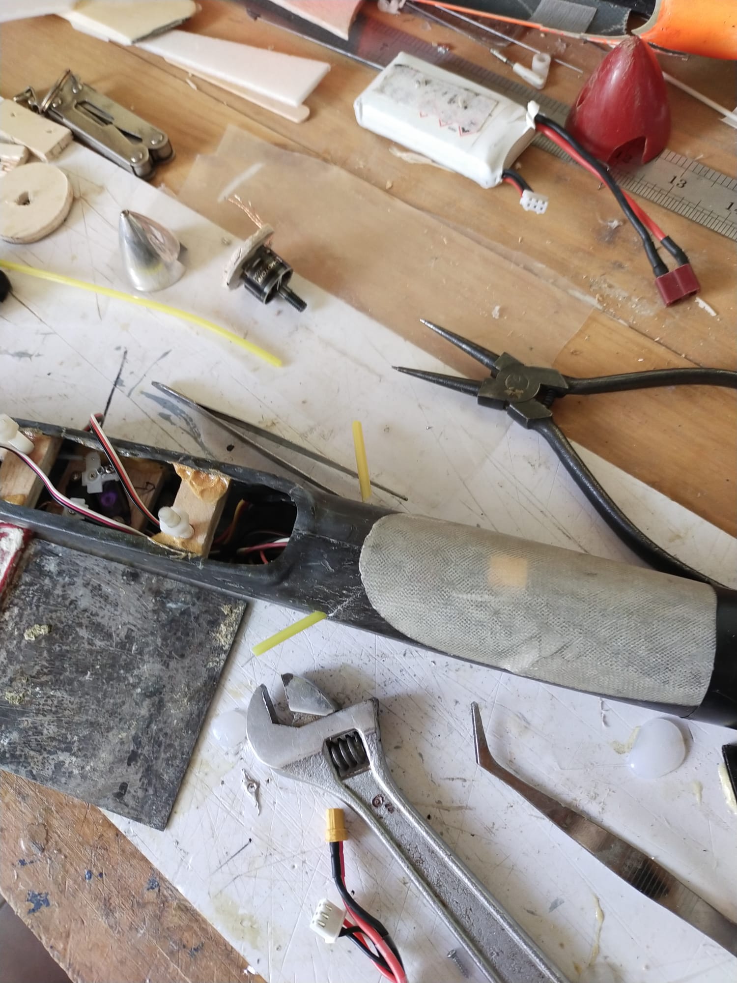

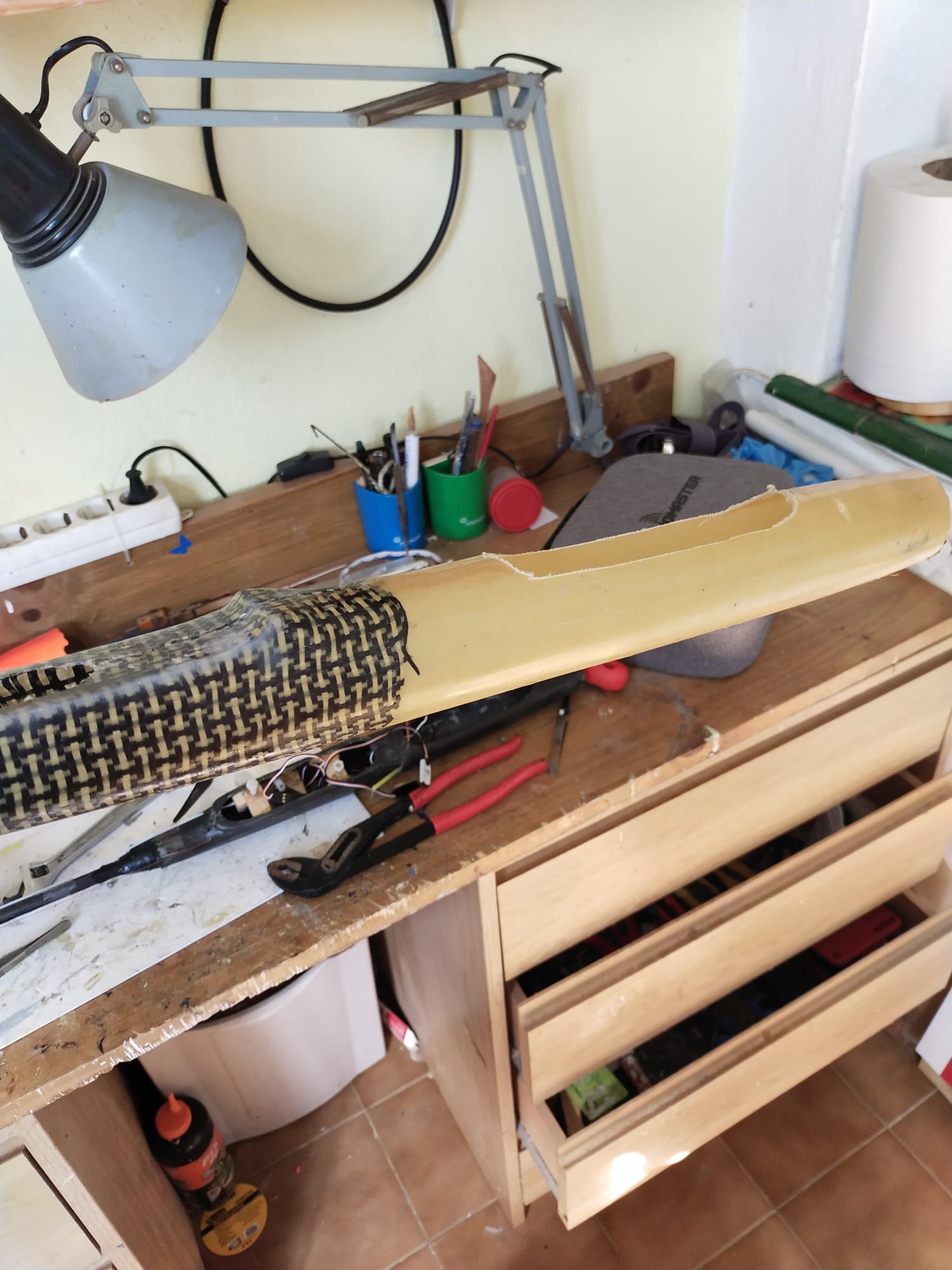

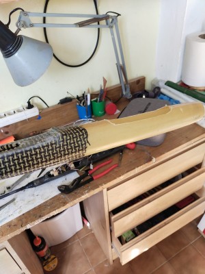

Por Charlie55 C.Aguado
#1427013
Cierto , es un "pasamuros" ,👍.Lo pongo de plástico rígido de las tansmisiones o de silicona.Lo pongo hacia abajo para que no haga sombra, estoy probando el kevlar para evitar estos problema, pero es más dificil de cortar y trabajar.

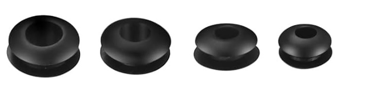

Si Charlie, pero pasamuros es como más genérico; para mangueras eléctricas en caja de registro estanca, prensaestopas; en fontaneria , racores; y para cables aislados, pasacábles de goma como estos:
A ver si das con ello ferrarista, por cierto llevas giróscopos :?:
