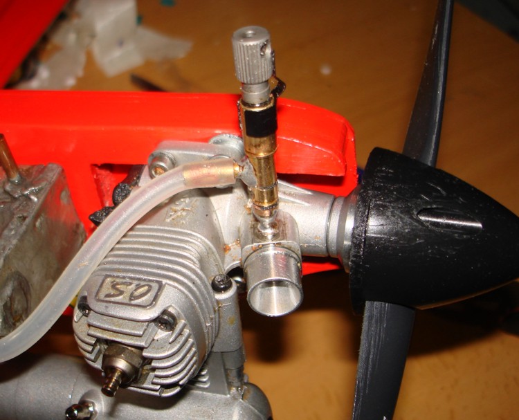

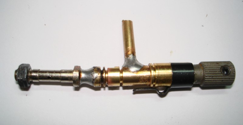

Los carburadores que vienen con los motores de la serie LA, situados en la parte trasera del motor, se suelen romper con facilidad, al menos lo que llevan el soporte de plástico. Tenía varios en casa y se me ocurrido reciclar alguno para aprovecharlos.
Este es el resultado.

Pues habia pensando colocarselo a un OS .15, pero ahora que lo dices tambien puede servir para eso, y si por el tubito le metes la anestecia puedes poner pendientes sin dolor.
Por ADIOS
#1017649
Ahora en serio, muy majo, interesante.
Lo del .15, dependiendo del motor original, podría dar problemas por ser demasiado sensible a cualquier ajuste por la conicidad de la aguja, es cuestión de probarlo...
suerte y al carburata :D :D :D
