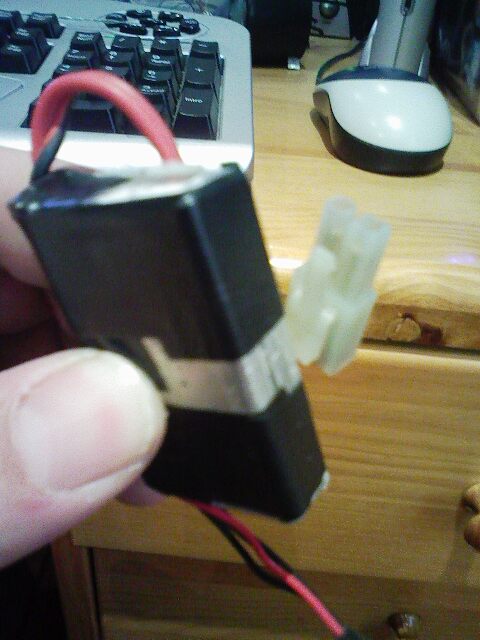

:D hola señores
Las pilas de moviles no tienen mucha tension de descarga pero pa pequeños modelos indoor van de guebos.
Yo he reciclado varias, simpre las pongo de dos en dos tipo a las baterias 2s lipo y las cargo con el cargador YUNTONG de chaves y va bien.
Con la de la foto vuelo mi Citabria indoor en el exterior sobre 15 min y despegando desde el suelo. Eso si no se sobrepasa, medido con polimetro, los 2,5 A de descarga, por encima de esto se calientan.
SALUDOS
