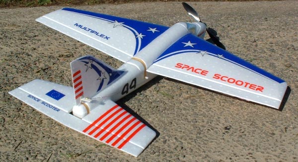

Yo m cogería el Space Scooter sin dudarlo.

Por Chenelete
#173006
Yo lo tengo y t lo recomiendo al 100%.

Por Manés
#173025
Es un avión que se defiende muy bien en el exterior, incluso con algo de viento. Es durísimo. Yo le tengo metidos unos tochazos increíbles y como si nada :wink: . Y puedes hacer con él de todo pero si le pones poco mando es muy muy noble.
Lo tienes aquí:
http://www.dimie.uniovi.es/eagle1.jpg
Yo lo llevo con: servos nano, receptor MX 5/6, Axi 2212/34, hélice 11x4,7
y Lipo 3S1p de 1500 que dan como para media hora de vuelo acrobático.
Manés
Por Chenelete
#173027
Envergadura 826mm, largo 729mm, carga alar 23.9 g/dm2, peso 550 gr, radio 4 canales, motor 400 permax, hélice 10x6, receptor Multiplex Pico 5/6(el d la Pico t vale), servos Nano-S, variador Multicont X-08.
