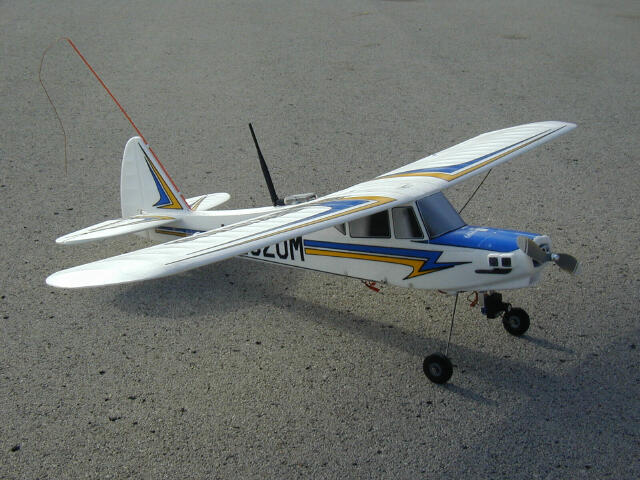

Necesitas un avion de EPO o ELAPOR tipo multiplex, con flotadores, asi si tienes un accidente el amerizar nada se hundira, aunque parte del equipo se puede mojar, pero al menos no pierdes nada.
Yo tengo una easycub con flotadores y FPV, no es el mejor avion para fpv pero vuela bien para ir sobrecargada, despega con soltura del agua y todavia no se me ha mojado nada, pero necesitas practica previa en hidros.
