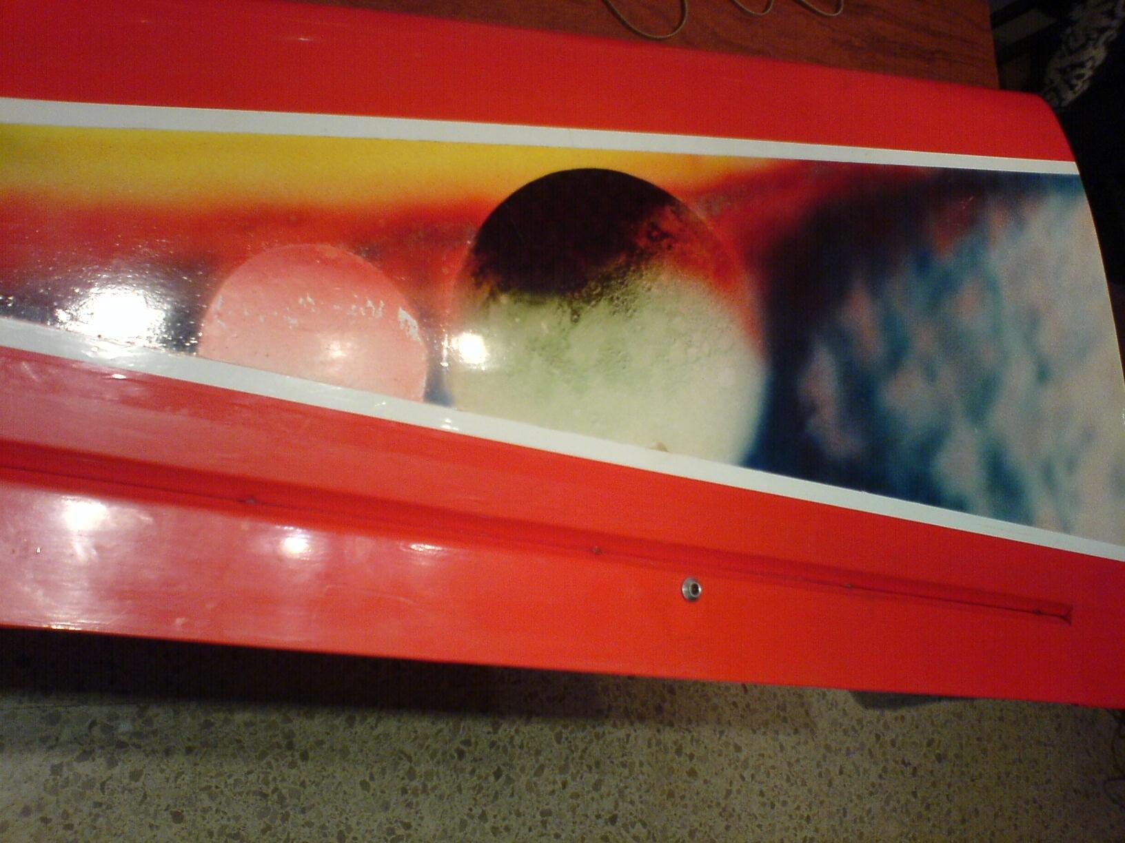

Por jose antonio sanchez
#380333
Si se pude perfectamente, y incluso en contra a lo que realmente se tendria que hacer que es dar una imprimacion para plastico, yo lo hago directamente encima del oracober.
Lijo el oracober con estropajo fino asta que este queda mate totalmente, tiro la pintura al agua con el aerografo, y luego barnizo encima, con esto he pintado varios aviones y sin problema, uso pinturas titanlux, quizas os parezca una chapuza, pero funciona, y aguanta el combustible glow perfectamente.
todo el morro esta hecho con esta tecnica.
Despues pinte un ala.
son mis primeros pinitos con el aerografo
Por xevi87
#380353
Mmm pues asi ya me voy animando para mas adelante.....
Ese morro del edge ya lo vi ace tiempo y la verdad que me parece uns pasada....tengo que acerlo en el mio jeje
El ala tambien esta muy currada. Pues por ser titanlux ha quedado de vicio!!
Dew!!
#380370
Titanlux, por supuesto no es de lo mejor, nada como las pinturas usadas por los profesionales, sobretodo al barniz, nada como un barniz de dos componentes de los usados en automocion, pero para empezar a hacer cosillas ya llega sin gastarte una fortuna en pintura.
