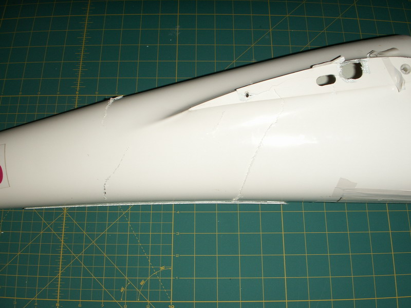

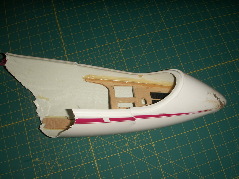

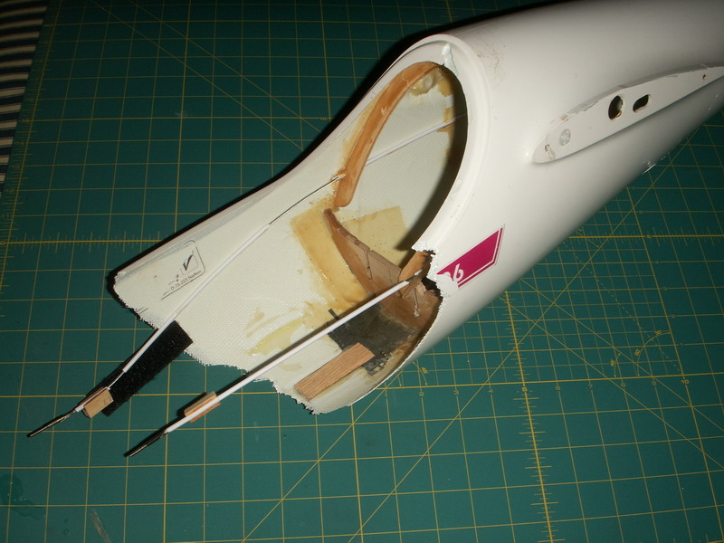

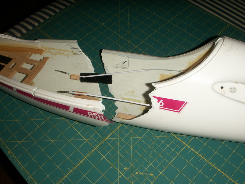

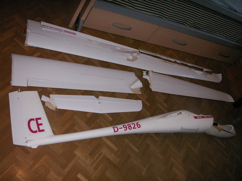

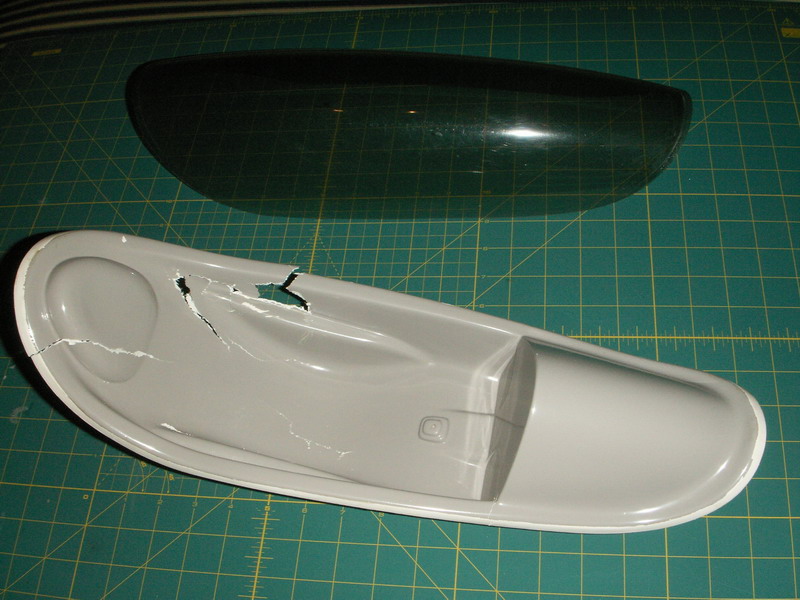

Voy a intentar hacer un seguimiento de la reconstrucción de este pobre ASH26 que recibió un "pequeño" aporrizaje...
Pero ya os aviso que voy a tardar bastante en realizar la reconstrucción, de momento cuelgo unas fotos para los más morbosos...
Detalle rotura más importante del fuselaje (II)
Detalle rotura más importante del fuselaje (I)
Llegada a casa del enfermo, pasó directamente a la UVI

Continuamos...
Menos mal que no iba ningún pasajero
Otra Rotura del fuselaje
Detalle rotura más importante del fuselaje (III)

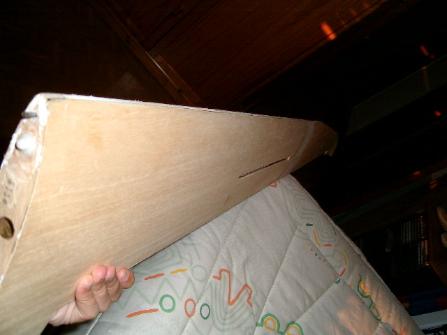

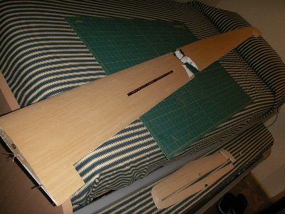

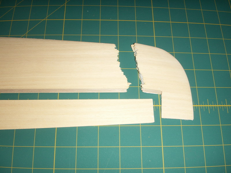

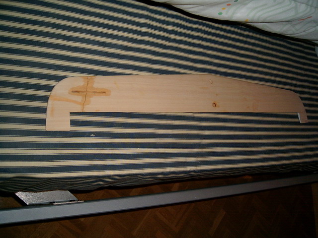

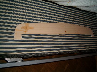

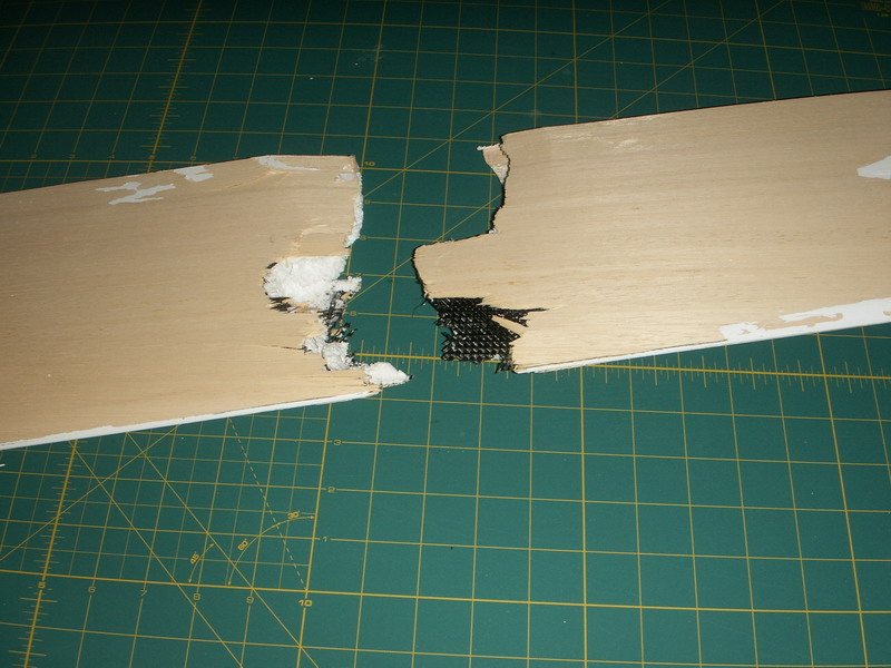

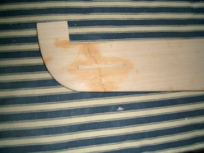

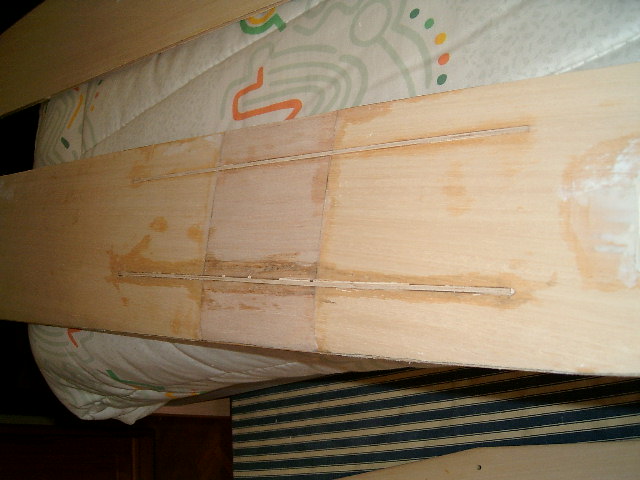

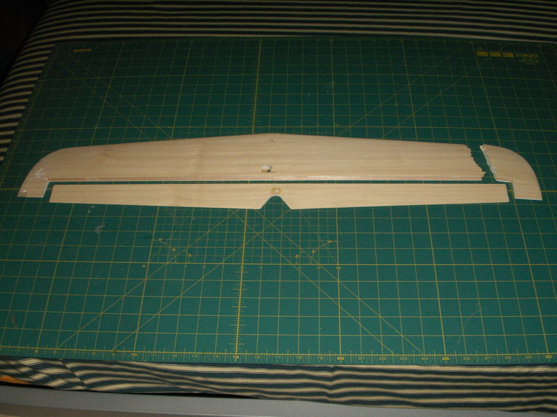

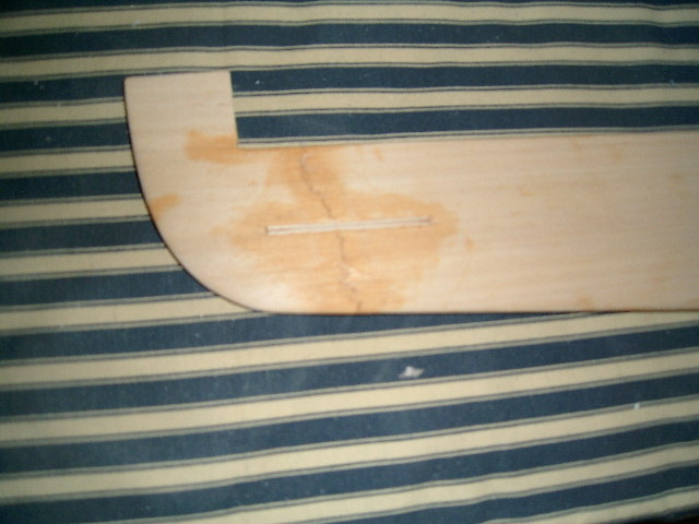

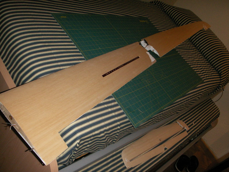

Aquí vienen los primeros resultado, el elevador y el ala rota.
Poco a poco y buena letra.
Todavía me queda poner dos largueros de contrachapado para reforzar el ala.

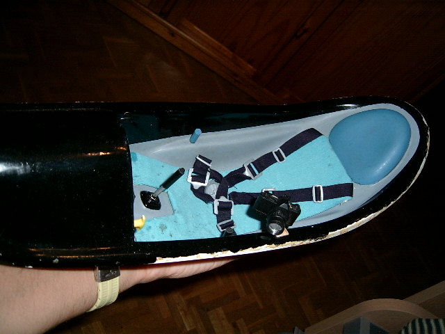

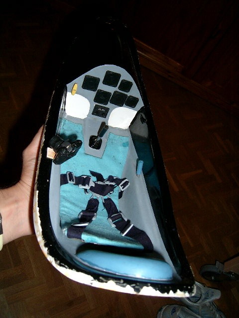

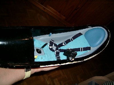

Como veis en la PIC_0028.JPG la cabina no tiene relojitos, alguien tiene o sabe alguna página de internet de donde me los pueda imprimir?? Sería de gran ayuda porque sueltos no los encuentro.

Por ordenado
#325315
Hola.
Tienes una opción no tan buena como la que te ha dado pero también puede que te sirva.
Consigue unos cuantos catalogos de coches en los concesionarios, en ellos suelen venir fotos bastante buenas de los velocimetros, relojes, indicadores de aceite, etc. (si consigues varios catalogos conseguirás fotos de diferente tamaño) los recortas y los pones en el cuadro de mando del modelo.

#325516
Como has reparado el ala?
Tengo que reparar un ala enchapada y quiero que me quede igual de solida que antes.....
Saludos!!!

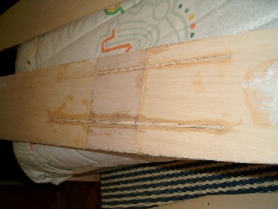

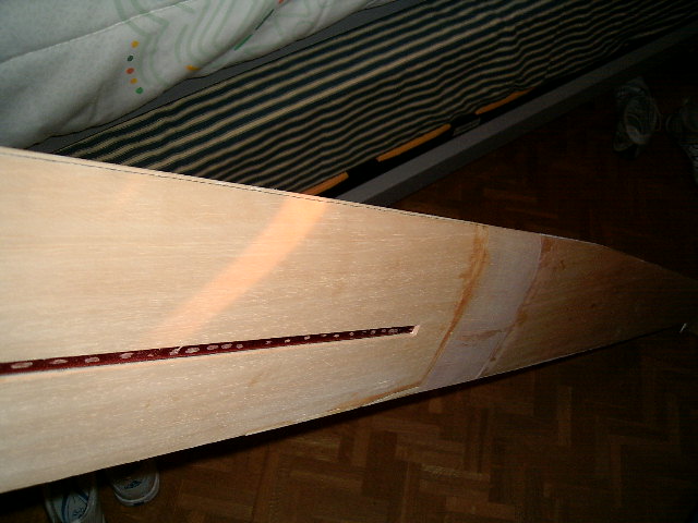

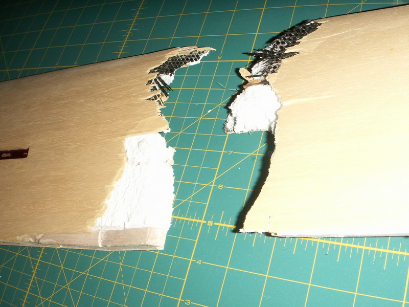

Por AKRO
#325529

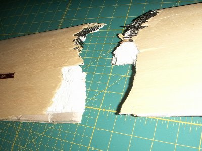

Pues mira...
Lo primero que hice fue perdile ayuda a un colega del club :lol: y el me dijo como... te explico:
1º unir el ala rota sin pegamento viendo que partes te molestan para sanear lo más mínimo, utilizando la cama del ala para que esta quede recta.
2º Apuntalar el ala unida con un poco de cyanocrilato
3º Sanear ampliamente la zona de rotura
4º Meter bastante epoxy 24h (super líquido) para que se meta bien por todos los rincones.
5º Lijar para poder enchapar el ala.
** Yo voy por aquí**

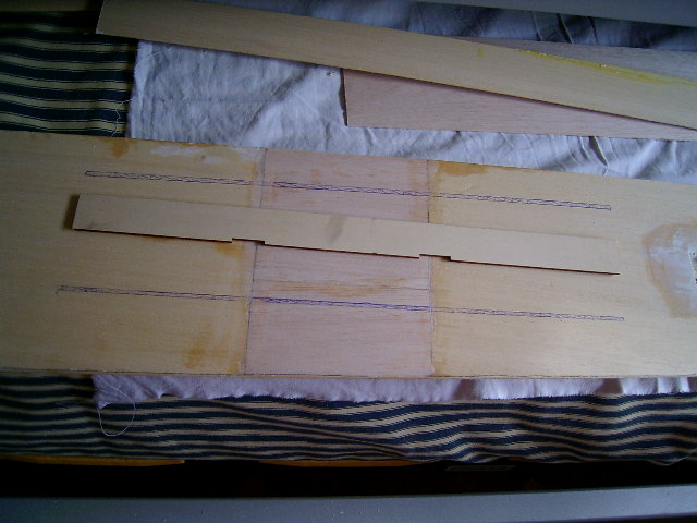

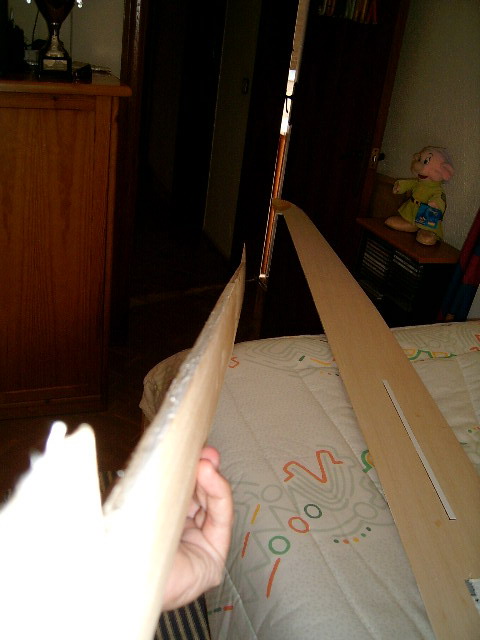

6º Cuando el ala parece que ya está lista para volver a ser forrada debes poner dos largueros de contrachapado de 3mm que refuercen el apaño porque sino al primer looping podría partirse por la mitad
7º Lijar....

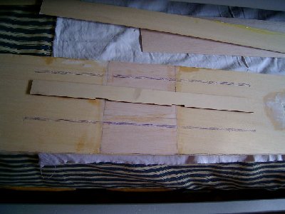

Te agrego una foto del "larguero" que le meto

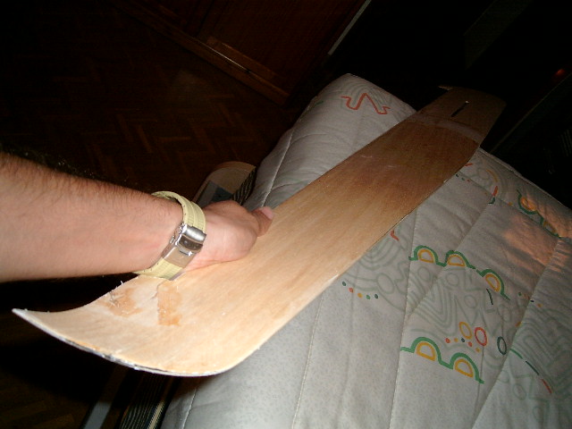

#327795

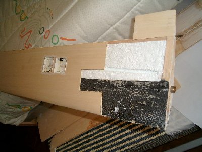

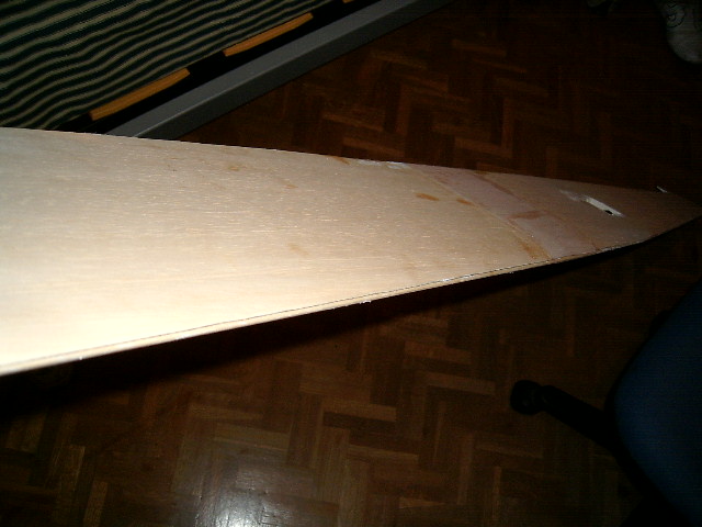

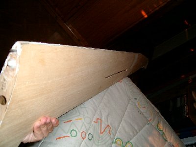

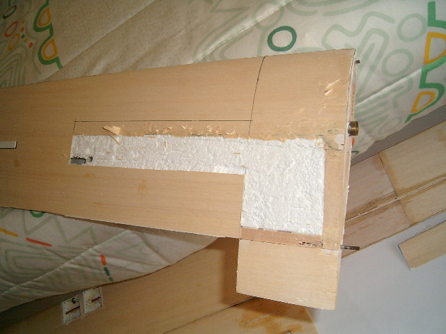

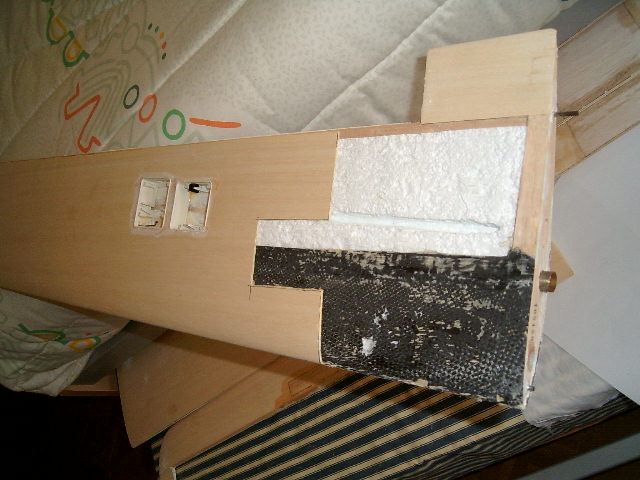

Cuando ya había acabado el ala mala pensé... "bien! ahora cuatro trozos de balsa para reacondicionar la otra ala y ya estará lista la parte de madera" Entonces me fijé en el otro ala y vi que el tubo de la bayoneta estaba movido.... Ahora tengo que sanear la zona del tubo para comprobar que no haya nada suelto por dentro y se rompa en el primer vuelo...
Saneando por arriba...
Saneando por abajo...
Ala reparada II
Ala reparada I
