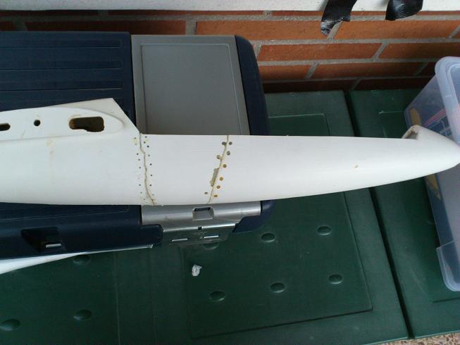

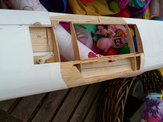

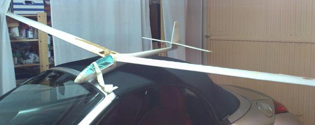

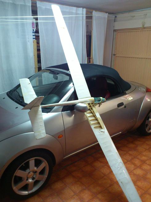

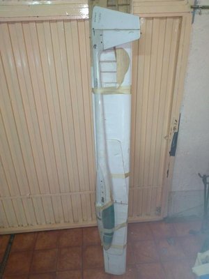

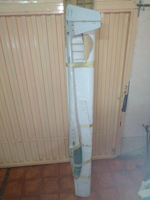

Bueno, pues después de este poco de historia os pongo unas fotos del estado actual del avión que pretendo reconstruir y echar a volar. No sé aún si lo dejaré como velero para ladera, o térmico, o si le acoplaré un motor eléctrico aún, ni sé qué motor, ni sé qué servos le pondré ni nada de nada, así que cualquier idea o sugerencia vuestra, os la agradezco.
La primera foto es tal cual lo saqué

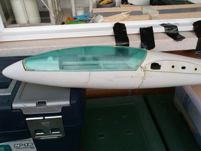

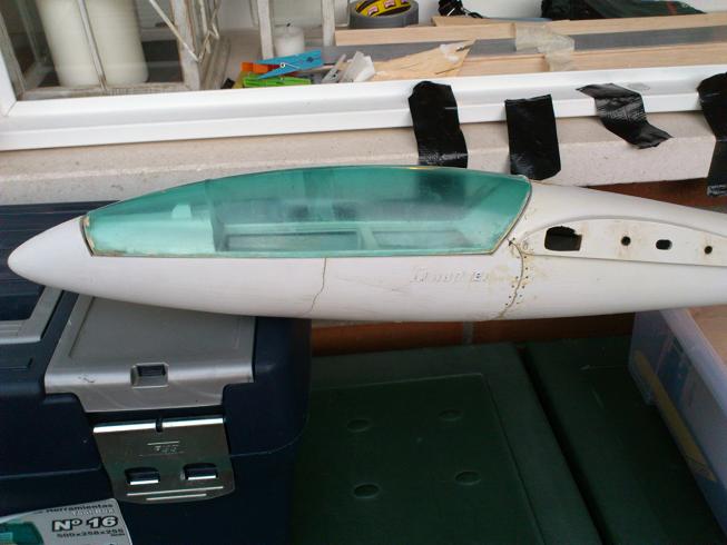

Esta segunda y tercera foto es el estado actual del bicho. No se aprecia que esté demasiado mal aunque en realidad tiene el fuselaje roto a la altura de la cabina, una semiala con varias roturas de no muy difícil arreglo y el estabilizador horizontal que habrá también que reparar ya que tiene algunos bollos.

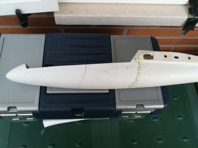

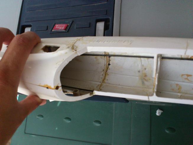

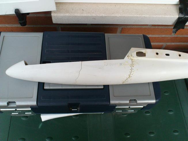

En esta de más abajo, se ve la rotura del fuselaje y ellos restos del arreglo que hice hace años. Una buena chapuza.
Lo primero que quiero hacer, es unir bien las pertes del fuselaje, y hacer que la reparación además de quedar bien estéticamente, sea resistente. Para ello he pensado el meterle unos largueros de carbono por dentro de 1mm haciendo una especie de estructura, y presentarlo todo con ciano, para después, dar un par de capas de fibra de vidrio con epoxi por dentro. Si alguien tiene otra idea se lo agradecería.

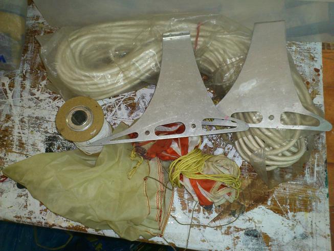

Añado, que tambén localicé una goma para lanzar el avión (creo que se llama Hi-start), un paracaidas que creo que es para que la goma caiga recogida y dos soportes en aluminio para poder poner un motor encima de las alas.
Como prefiero no romper la estética del avión, en caso de motorizarlo, de momento creo que lo haré usando estas piezas de aluminio en vez de poner un motor en el morro con hélice plegable a no ser que alguien me convenza de lo contrario.

El material que muestras en la foto era para poner un motor térmico en una cabana... hoy en día no lo recomiendo habiendo esta otra solución...
¡¡¡¡Quién pudiera encontrar restos como los tuyos... a mí me van este tipo de proyectos mucho más que montar RFT y ARF!!!!

los dos links son muy interesantes. Los soportes de aluminio, eran efectivamente para montar una cabana con motor Glow. Mi padre lo tenía ya preparado con un motor COX 0.8 cc y con un pequeño depósito de latón de vuelo circular de 50cc. No lo he puesto en las fotos, pero está claro que no lo usaré habiendo ahora eléctricos.
La reparación del fuselaje he comenzado a hacerla de forma parecida al link que has mandado. La única pega es que el fuselaje, es de plástico ABS y no de fibra, con lo que no tengo muy claro si el refuerzo en fibra de vidrio que le voy a meter por dentro pegará bien. Rayaré el plástico por dentro de todas formas y creo que no me queda otra que intentarlo así.
De momento ya tengo todos los trozos presentados y con los listoncillos de carbono por dentro pegados con Ciano. Veo en tu link, que has usado cinta de fibra de carbono para reforzar el morro del Dardo (por cierto, yo tuve también uno hace años aunque lo cambié antes de llegar a construirlo). Sabrías decirme, dónde puedo encontrar esas tiras de carbono, tela de fibra de vidrio y epoxi para laminar sin tener que comprarlo en cantidades industriales en Feroca?

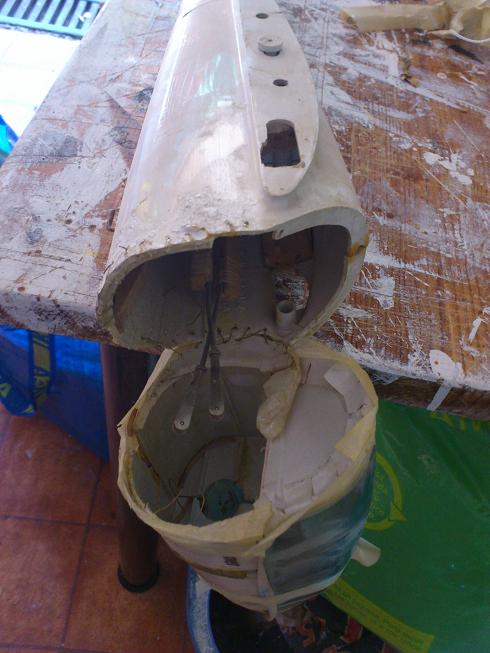

Otra cosas que tengo que reparar, es la cabina ya que el plástico azul, tiene una grieta. Si teneis información acerca de cómo hacerme una cabina nueva o de cómo reparar decentemente una grieta en el plástico de una cabina, os lo agradezco.

En cuanto a la cabina, reparar la que tienes y dejarla transparente es complicado por no decir imposible. Yo te propongo dos soluciones:
1) Pegar la cabina bien, lijarla y pintarla de tal forma que quede opaca.
2) Adaptar una cabina ya existente en el mercado. Tengo un Volcano de Valenta (un avión de 4 metros) y he adaptado una cabina del Tucano de Modelimport (no es broma). En Vazquez Ramírez me comentan que esta cabina (que vale unos 9 euros) sirve para muchísimos modelos... Estoy escribiendo un hilo sobre cómo lo hice con el Volcano. Me queda pintarla... a ver si este fin de semana lo hago y pongo el proceso.

He avanzado ligeramente en al trabajo de limpieza y sujetar algunas piezas. Os pongo algunas fotos para que veais el estado del avión.
Después de armar el puzzle de las piezas del fuselaje, las he presentado con ciano y con unos largueros de carbono metidos por dentro de la cabina. Como quedan grietas en las uniones, soltaré el pegamento elegido (aún no se cual de todas las opciones que me habeis dado) y pondré unas capas de fibra por dentro. Si consigo localizar algunas tiras de tejido de carbono en Vazquez Ramirez como me habeis sugerido, las pondré también estratégicamente. El resultado es el de estas fotos:
Por dentro he puesto un larguerillo en el fondo del fuselaje, taladrando las cuadernas de plástico, y otros dos debajo de la solapa de la cabina a cada lado.
He tenido que lijar el fuselaje para quitar toda la porquería y de restos de pegamento antiguo, incluso raspando en algunos puntos con un cutter a modo de rascavidrios. De momento lo dejaré así hasta que me haga con el pegamento para plástico, con la fibra, el epoxi y con masilla para rellenar las gritas.
Respecto a la cabina, me ha contestado el hombre de vintagesailplaner.com y por unos 20€, tengo la cabina en casa, en un color muy parecido al original. Es un poco caro, pero la cabina hace mucho en un avión y no quiero poner una vieja que desmerezca todo el trabajo hecho y además esta me dice que viene en un tono azul muy similar a la cabina original. Veremos a ver. Me ha dicho que también tenía un fuselaje usado en Fibra de vidrio para este avión aunque no roto, aunque me saldría por unos 200$ con el envío y esto ya me parece una locura. Prefiero reparar el mío y así también me entretengo.

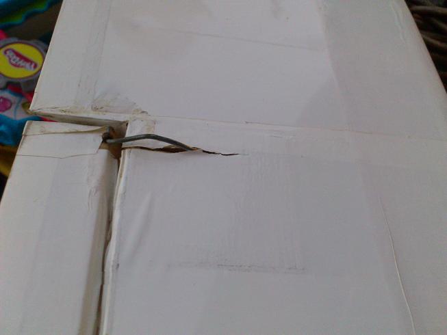

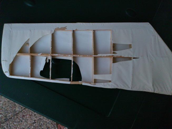

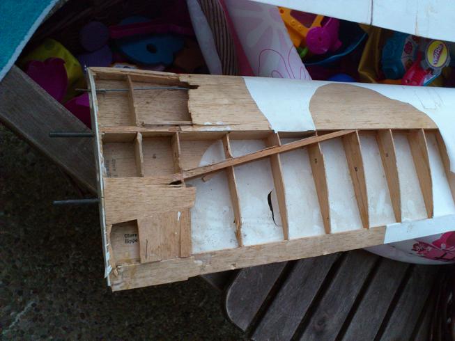

He tocado también alto las alas. Principalmente, quitar el oracover viejo en las zonas a reparar (el resto lo dejaré puesto hasta el momento en que esté ya todo listo para volver a entelar ya que protege bastante de roturas en las costillas al guardar el avión.
La semiala izquierda, está perfecta. Quitando algunos agujeros en el oracover, estaba casi para pasarle un trapo, tensar con la plancha en algunos puntos y echar a volar. Es increible el estado tan bueno de un recubrimiento de más de 30 años de antigüedad. (igualito que los de los chinorris de ahora).
La izquierda, estaba rota a la altura donde está hecha la unión de los listones en la construcción original. He limpiado la zona y he pegado algunos refuerzos con balsa dura en borde de ataque, listones y borde de salida. Ahora tendré que reconstruir algunas costillas desaparecidas y recubrir de balsa desde el borde de ataque hasta los listones.
La zona donde encastran las bayonetas, está bastante mal también. Además, tiene restos de cola vieja de una mala reparación que hice hace 20 años y tendré que repasarla entera. Esto me va a dar algo que pensar, ya que el ala, va encastrada al fuselaje, usando cuatro bayonetas de acero de 5 o 6 mm, que tienen su diedro ya dado. Estas bayonetas, van metidas en tubos de latón dentro del ala, y dentro del fuselaje y además, medirán no más de 20 cm. Las bayonetas además, no atraviesan de ala a ala sino que se juntan en la mitad del fuselaje embutidas en un tubo de latón interior con lo que en realidad, las dos semialas no van unidas entre sí, sino que es el fusejaje y este tubo de latón, los que tendrán que aguantar el esfuerzo.
Probablemente, aunque la unión queda muy resistente (y estos de graupner diseñan bastante bien los aviones) ya que voy a quitarle algo de diedro, estas bayonetas no me servirán con lo que aprovecharé para dar una pensada a ver cómo puedo modificar este sistema y poner unas bayonetas que atraviesen de ala a ala usando 4 en vez de 2 y metiéndolas de carbono en vez de acero.
La varilla de ahierro que se ve por la zona de lantera del ala, es el reenvío para el servo de alerones. El modelo original, llevaba estos reenvíos con escuadras y un servo central en el fuselaje. Mi padre usaba uno lineal. Yo lo modificaré, para meter un servo en cada semiala. Lo único, que no sé si meterlo al lado del alerón y hacer el reenvío directo, o meterlo al lado del fuselaje y usar los reenvíos que ya están hechos. El ala en la zona del alerón es bastante fina y los reenvíos están bastante bien hechos sin demasiada holgura. (qué me sugerís?)

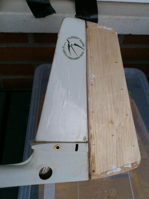

El timón, está en perfecto estado. La bisagra, está hecha con tela y funciona perfectamente sin ninguna holgura y está resistente y muy suave, con lo que no pienso tocarla. Lo único que tengo en mente, es darle una capa de fibra muy fina a la parte móvil del timón y ala fija. (La fija, en realidad también es de balsa, aunque no le he quitado el oracover. Yo había pensado darle una capa de un tejido de fibra muy fino (yo lo solía llamar velo) que parece como papel de seda. Me recomendais este, o hay algún otro tejido muy ligero que se use para recobrir balsa? Una foto:
En cuanto al estabilizador trasero, es pendular (creo que se llama así) y lleva dos bayonetas de cuerda de piano, la delantera es fija, y es donde pendula el estabilizador, y la trasera, entra en una escuadra de mando que va interna al fuselaje. Lo único que veo de malo al sistema, es que tiene un poco de holgura. No sé si hay más aviones ahora con este sistema y cómo están resueltos. Si alguno tiene fotos os lo agradezco.
El estabilizador, también lo repararé, lijaré y volveré a recubrir ya que tienen golpes en el borde de ataque y está algo feo. Además, cuando lo uno, me da la impresión que queda con un poco de diedro negativo y estéticamente no me gusta. Estaba pensando en recubrir con balsa en el primer tercio del estabilizador para reforzarlo un poco pero no sé si le pondré demasiado peso. (Qué pensais?)
Las bayonetas, que van de un estabilizador a otro que os comentaba antes, entran más o menos a presión, es decir no hay nada más que sujete un estabilizador a otro. No sé si otros aviones que lleven este sistema, llevan algo para evitar que se salga. Fijaos como el recubrimiento de termorretractil que cubre el estabilizador trasero se ve bastante peor que el de las alas. Este recuibrimiento, lo puse yo hace 20 años y era uno de mala calidad. Se nota verdad?

Tomo buena nota Fernando. Finalmente he tenido suerte y he conseguido la cabina a través de sales@vintagesailplaner.com de EEUU y por 20€ por tes incluidos aprox encargué una cabina. Al final, me dice que como no ha conseguido darle el mismo tono azul de la cabina original, me mandará una de un azul un poco más oscuro, y otra de color rojo que tenía por ahí. Así que al final por 20€ tengo dos cabinas. Cuando me lleguen, pondré fotos a ver qué pinta tienen.
Para pegar la cabina vieja, yo también usé ciano, pero como dices, sin éxito. He leido por ahí también, que el "supergen" que venden ahora es transparente y no de color naranja como hace años, y que viene muy bien también para pegar cabinas.
La pintura que comentas, tiene buena pinta. El acabado de la cabina es genial, aunque a mí me gustaría dejarla transparente. Sabes si la venden en blanco y me valdría para pintar el fuselaje? Respecto al pegamento podrías decir la marca que usas?
