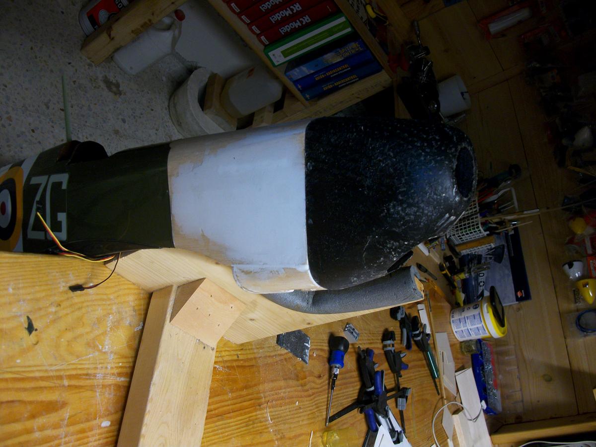

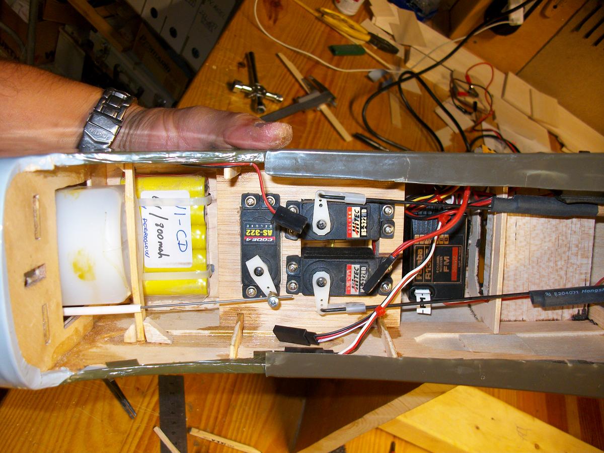

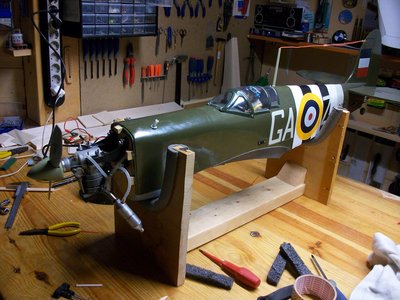

Bueno ,pues estreno este foro recordando como repare este verano mi querido spitfire de altaya tras haber subrido un brutal impacto de morro causado por un mal contacto de las baterias..... :lol:
Es una faena no haber empezado a sacar instantaneas al principio de la reparacion,en donde se veia el destrozo casi irreparable,es mas,no crei que fuera a quedar asi y vuela como siempre,de cine!

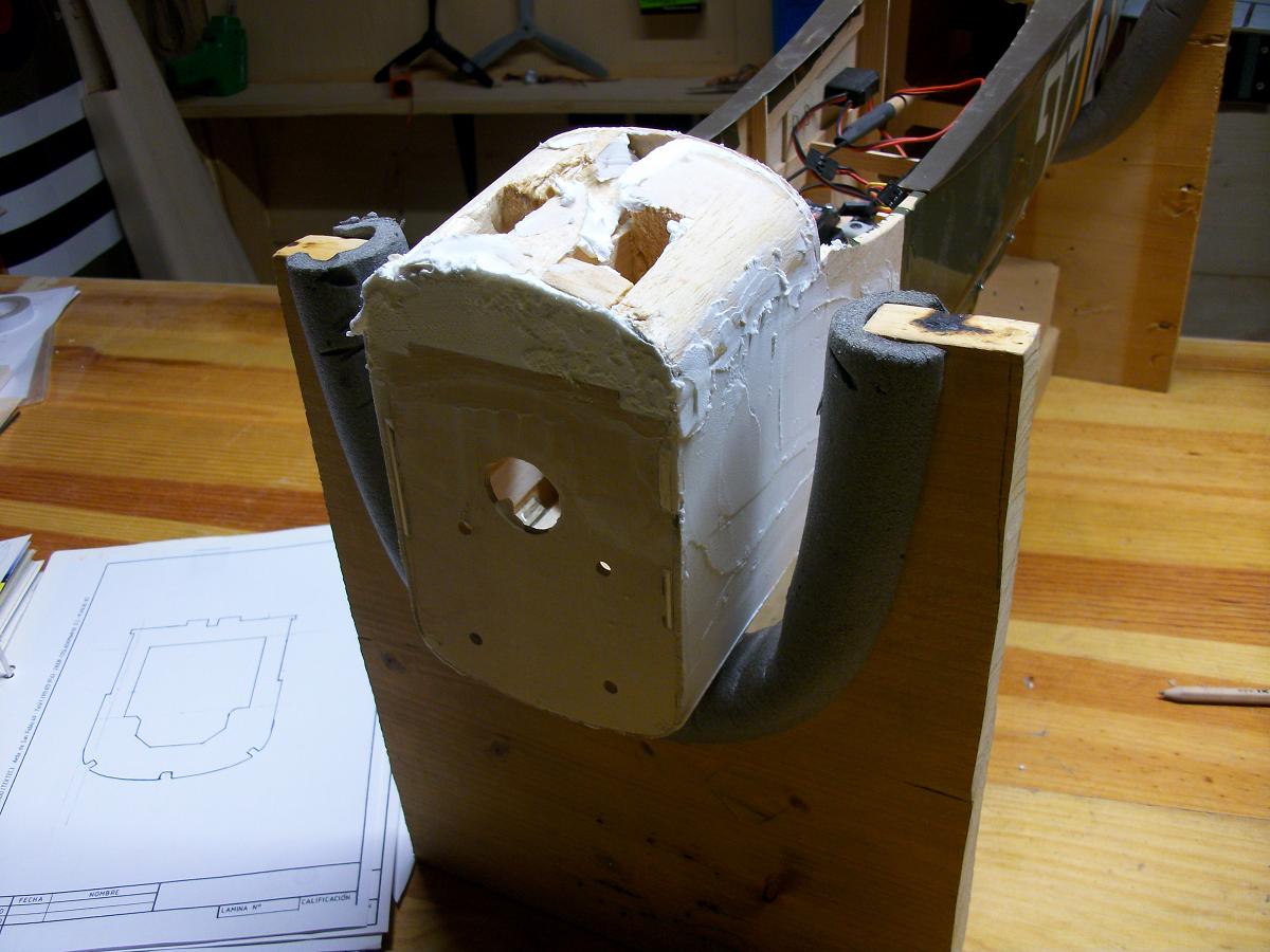

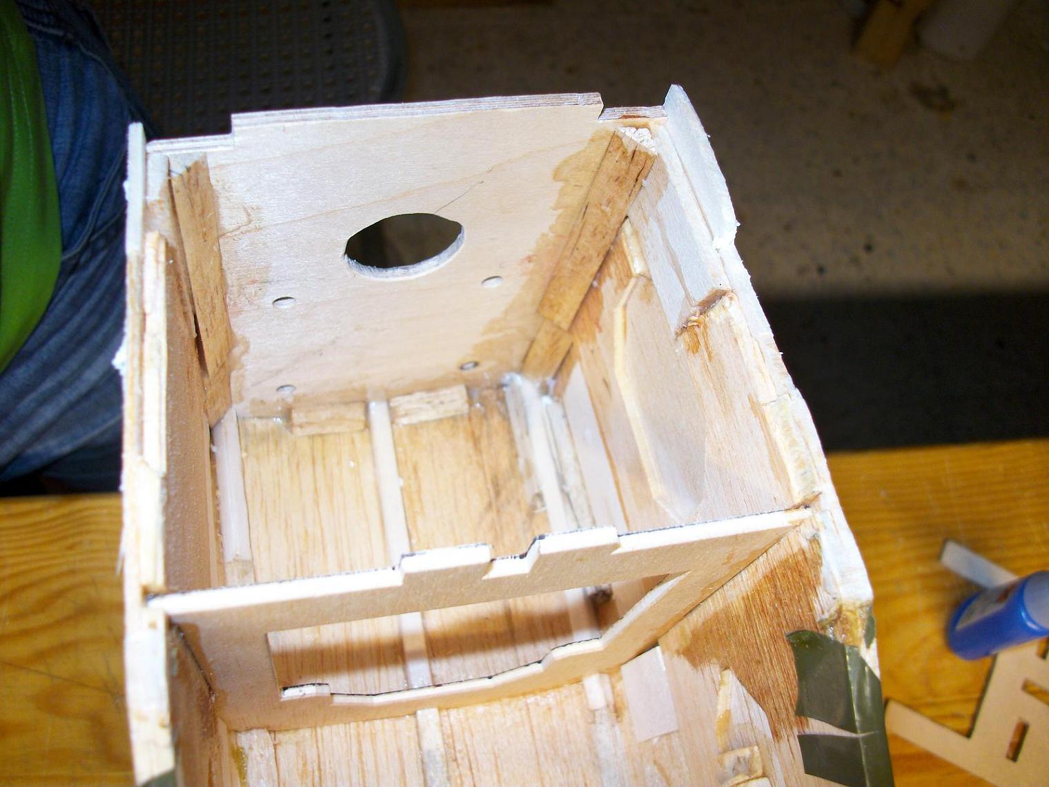

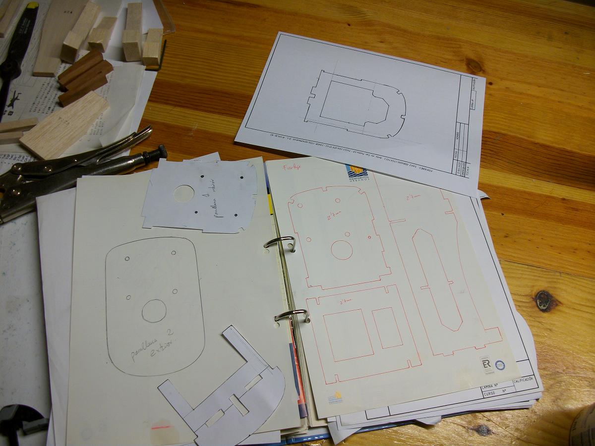

Menos mal que saque copia de las cuadernas y andaban por ahi guardadas,tanto,que casi las encuentro :lol: .....

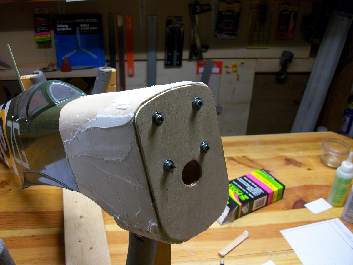

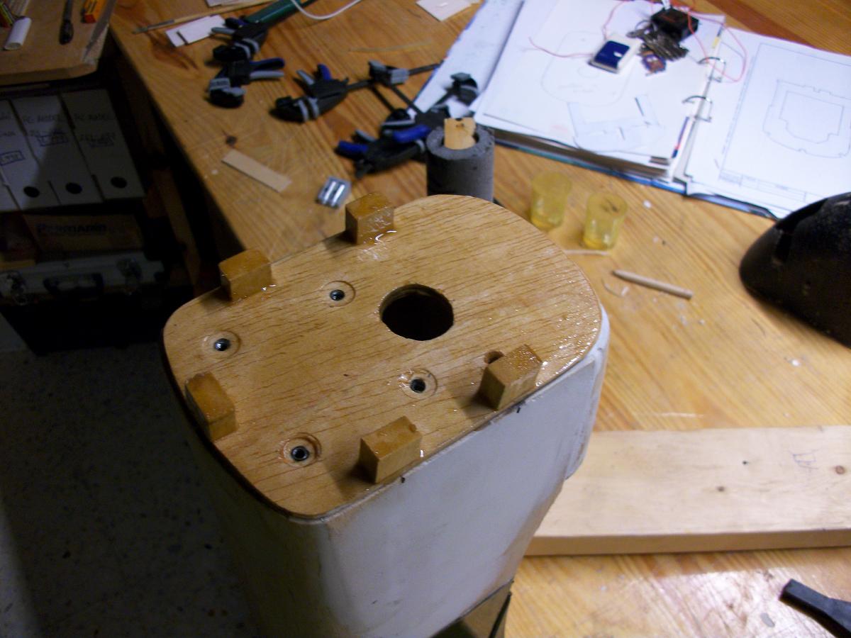

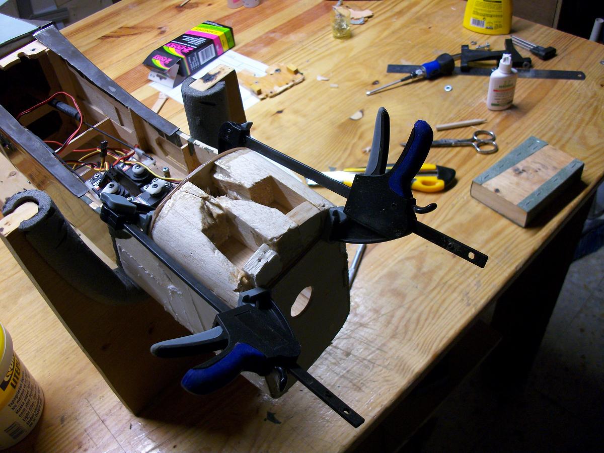

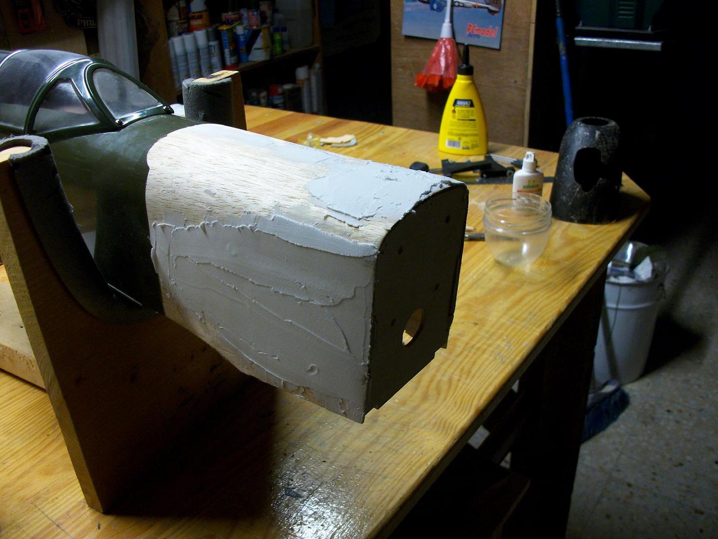

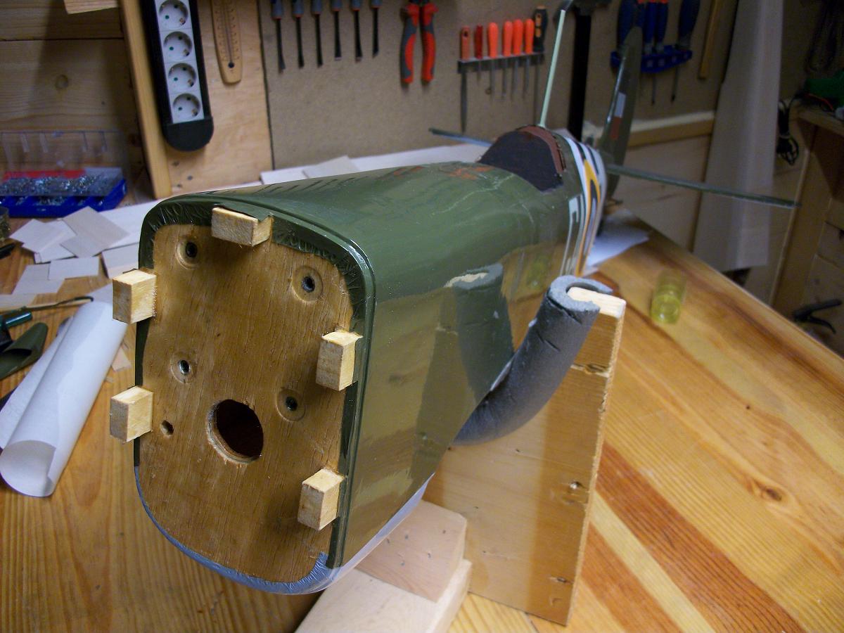

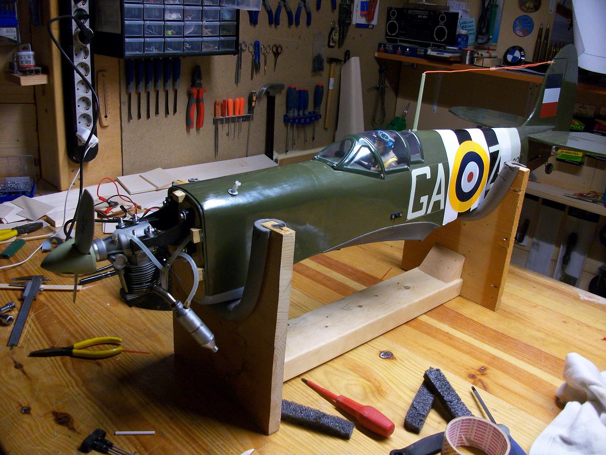

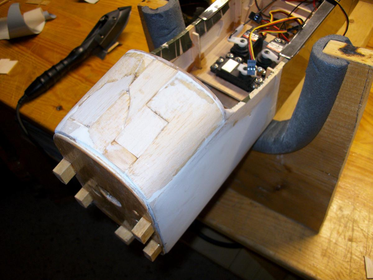

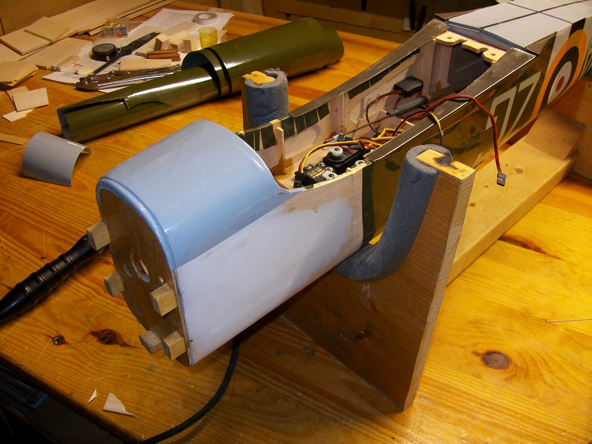

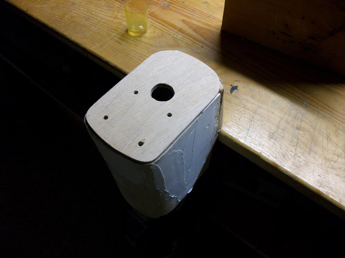

Una vez sacado las cuadernas y pegado en principio punteadas con ciano y luego aseguradas con epoxi de 30m ,se fue reconstruyendo el enchapado,saneando y adaptando a las cuadernas.

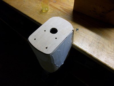

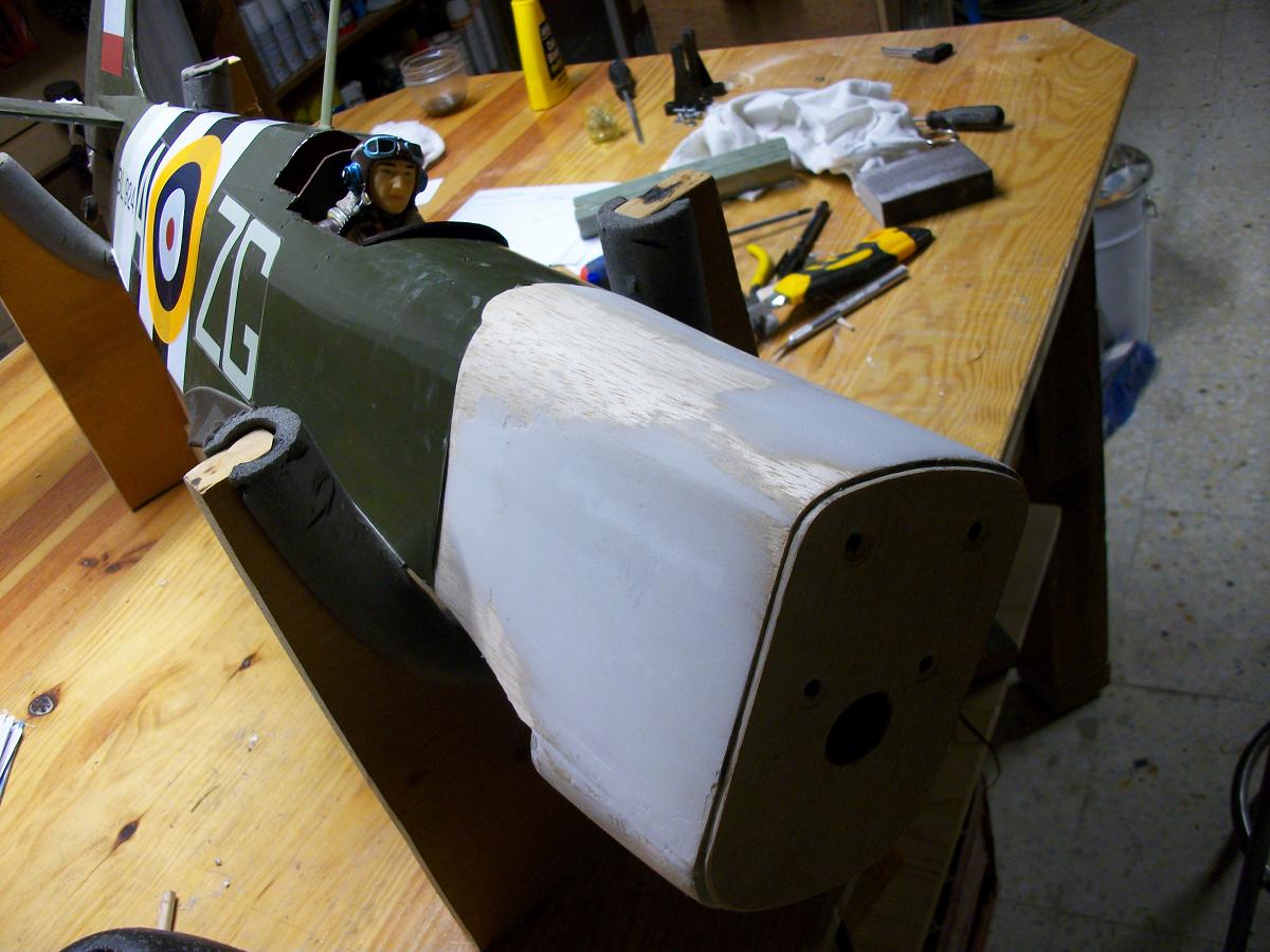

Todo el morro se ha enmasillado con littelplas o masilla super ligera,que posteriormente se lija dando la forma original del fuselaje.

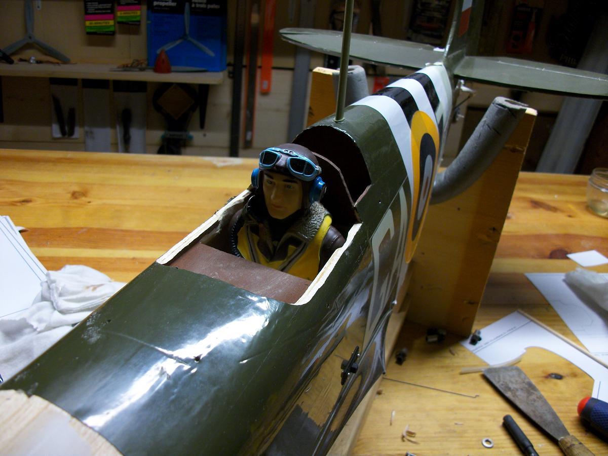

He aprovechado para colocarle un piloto que tenia por ahi en paro... :mrgreen:
La parte de la panza de igual manera,se pega,se enmasilla y se lija.A la parallamas me gusta darle epoxi,aunque hay gente que prefiere quitaporos o barnices...

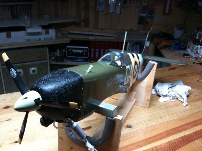

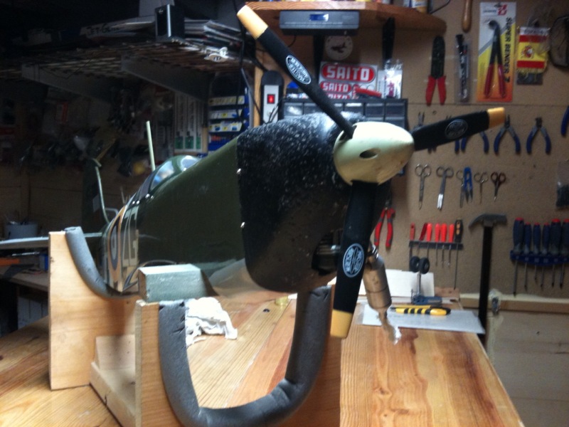

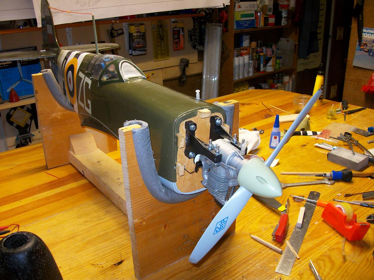

Y por ultimo,se entela
El motor tambien sufrio daños,se le doblo un tubo del empujador del taqué y la varilla empujadora,lo desmonté ,lo enderecé y a correr,ha volado unas 15 veces y como siempre..."de cine"

Se me olvidaba.....,la cuaderna que hay dibujada en la lamina no la tenía copiada,con lo cual me toco andar con el calibre. y el compás para sacarla.

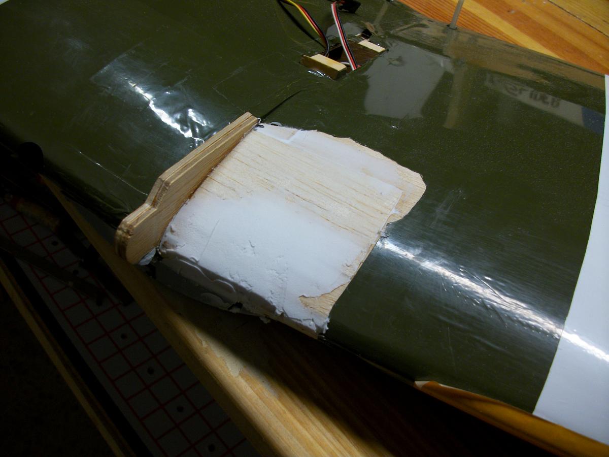

El ala también llevo lo suyo,pondré fotos....
#999834

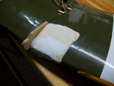

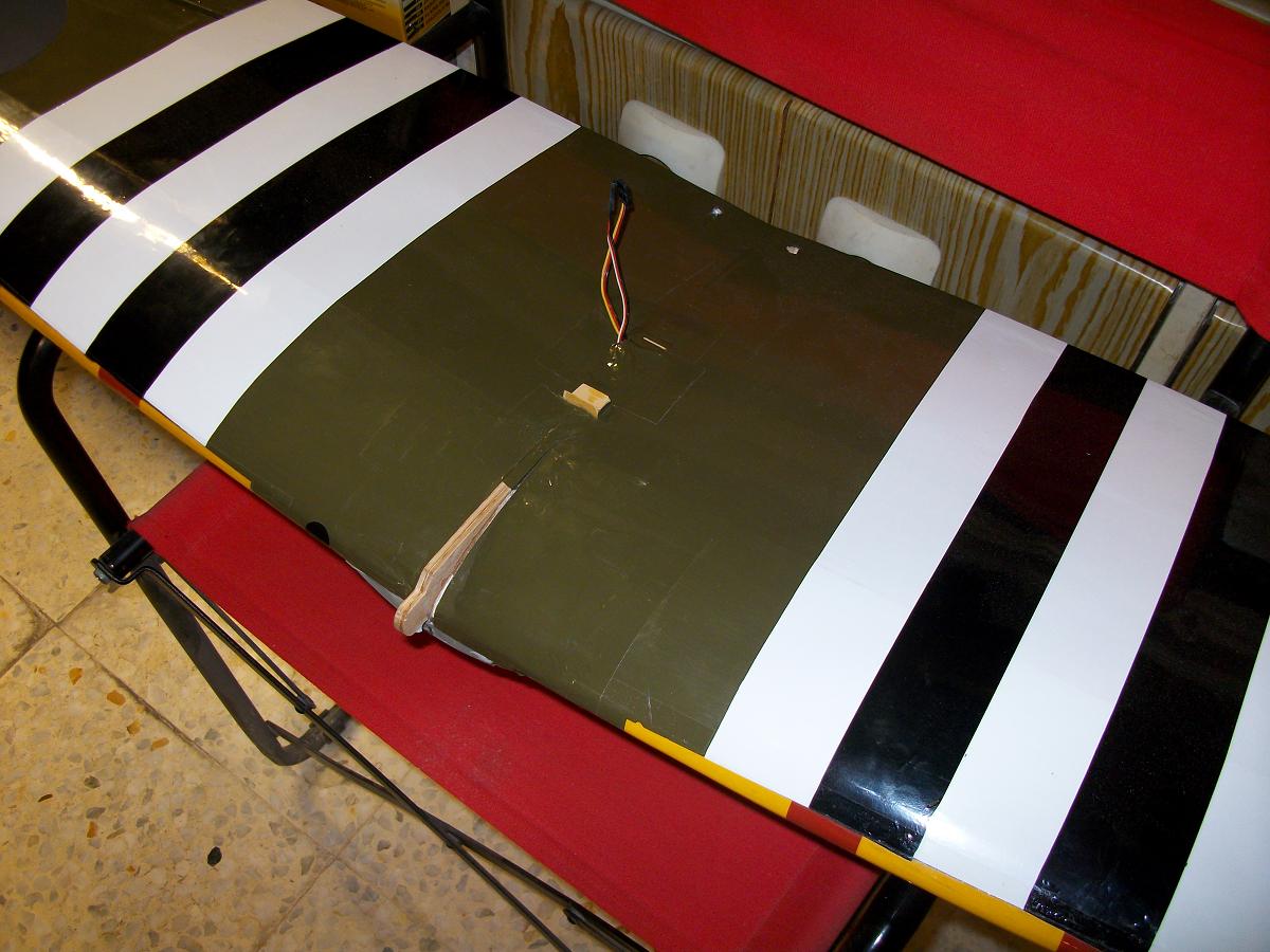

El ala de partio en un lado el borde de ataque,conde apolla en el guselaje.
Se reconstruyo el borde de ataque,se saneo el enchapado,se enmasillo y lijo
posteriormente se entelo y como nuevo

Estas fotos las tenia en el movil,ya no me acordaba y las he decubierto hoy.Asi es como esta actualmente.
lijar y pintar la carena de morro es lo unico que queda.
