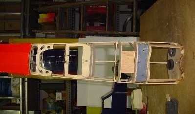

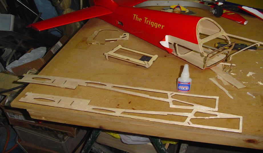

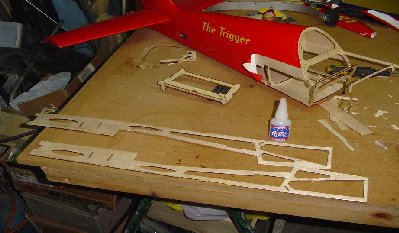

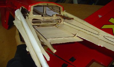

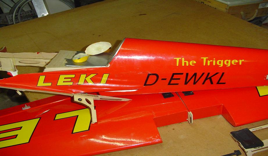

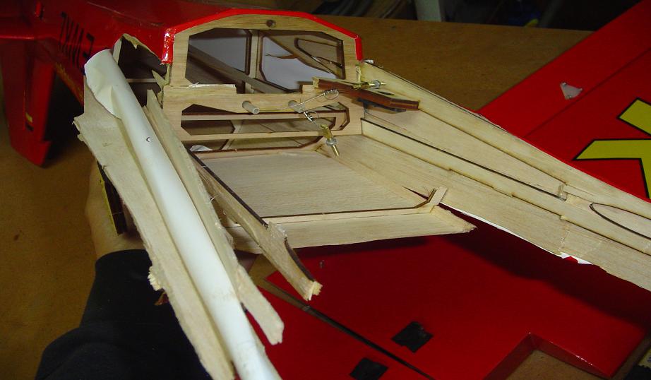

pues eso, voy a poneros la reconstruccion de un extra 300 de GRAUPNER
que sufrio un aporrizaje segun explico su anterior dueño "j242lu" al cual le dedico este post.
como ya te dije luis la reconstruccion esta en marcha :D
estado en el que quedo

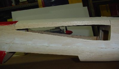

saneando la parte trasera del fuselaje

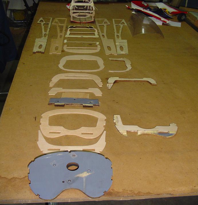

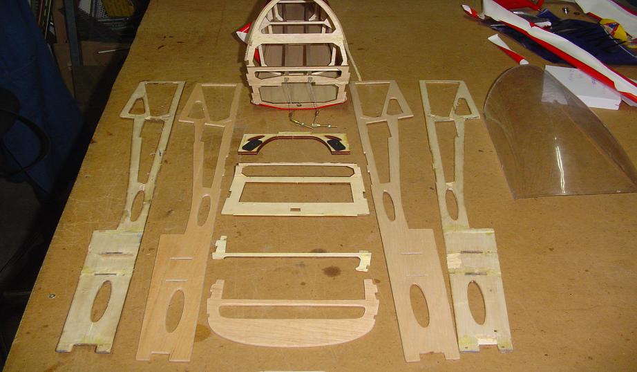

Por wert
#364622

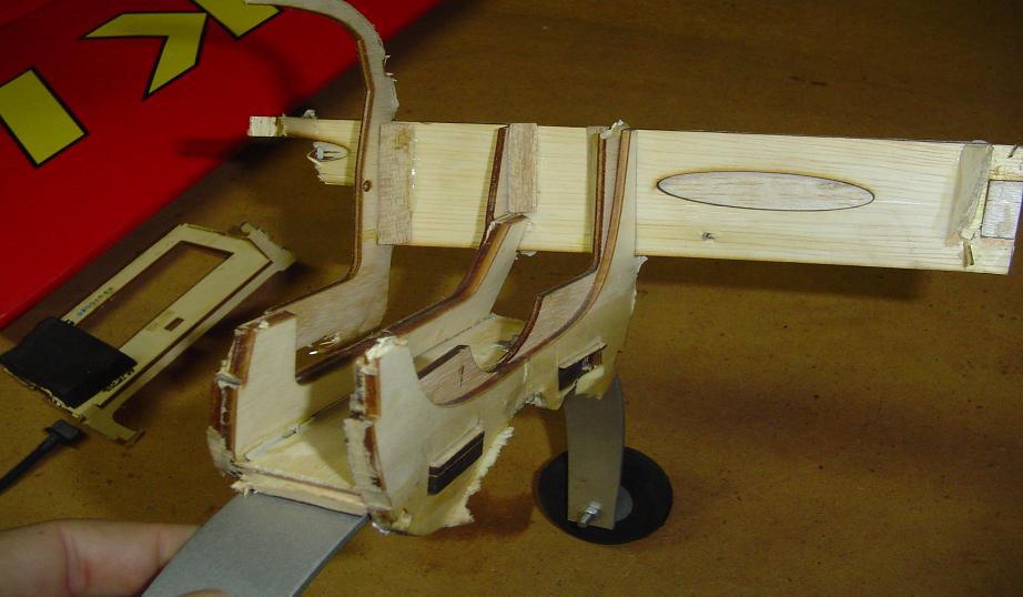

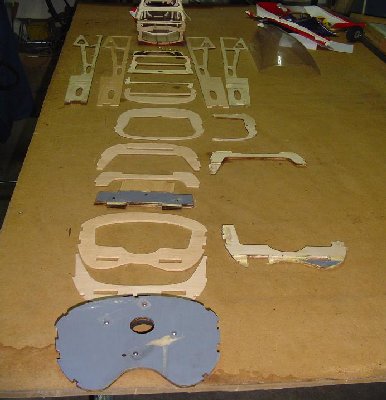

mas fotos de la reconstruccion.
cuadernas del fuselje cortadas, a falta de ajustar, ya que la unica que esta entera es la parallamas i el soporte del tren las cuales aprobecho para la reconstruccion

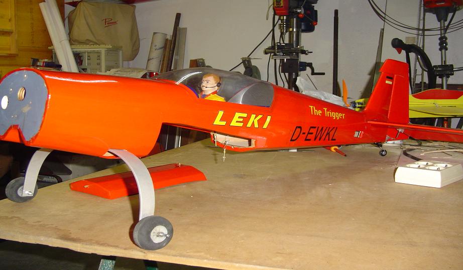

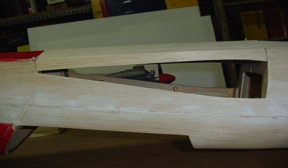

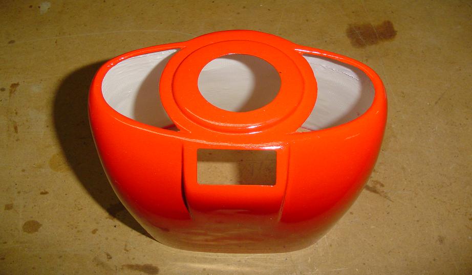

Por wert
#365259

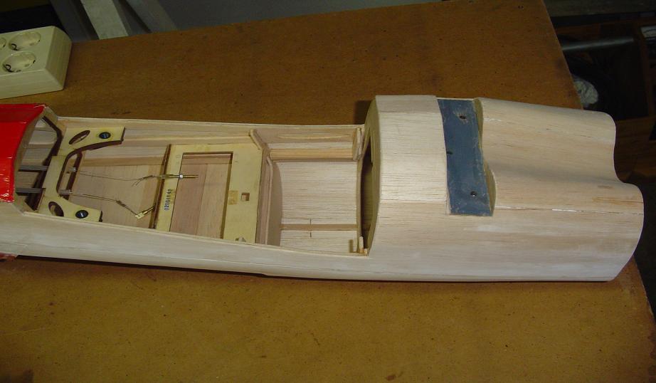

hola a todos, acabo de recibir la carena del motor :D y tiene una pinta estupenda a tardado una semana en llegar.

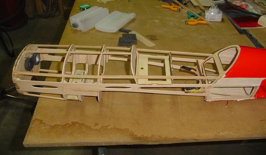

#365693

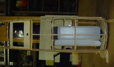

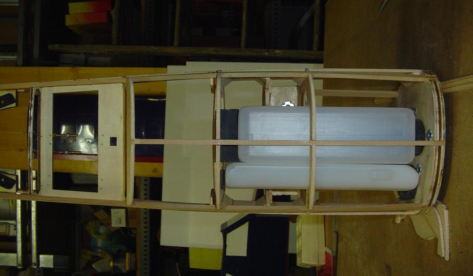

bueno, os dejo mas fotos de la construccion.
colocacion de los depositos

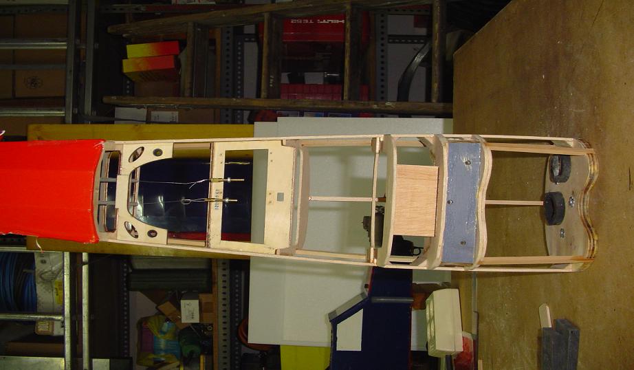

Por wert
#368637
hola wright brother, cuanta razon llevas, en menudo trabajon me he metido, pero las fotos delatan, y ya queda menos, os pongo un par de fotos para que veais como evoluciona.

Por wert

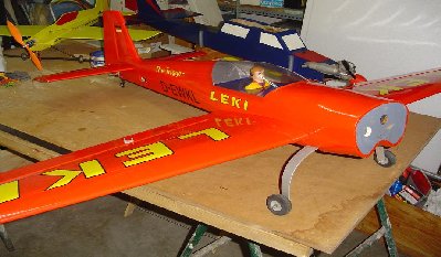

#370025

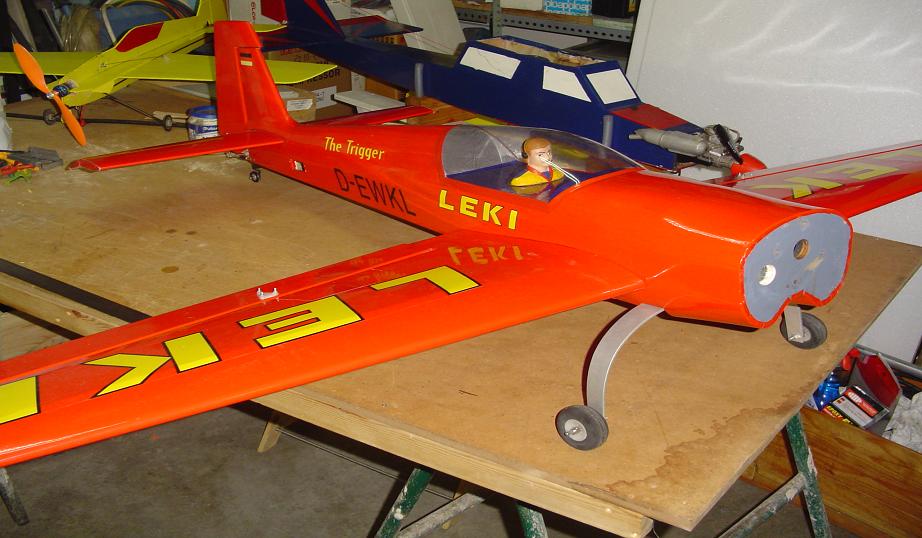

gracias charlie55, he de deciros que ya esta entelado :D y reconozco que no es mi fuerte, :? pero con practica se consige, y espero que en los proximos salga mejor.
ahora queda el motor, 61 o 91 quiero ponerle resonador que me aconsejais :?:
os dejo un par de fotos
un saludo a todos

una pregunta, porque lleva dos depositos?

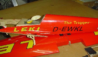

Por wert
#370501
hola a todos, y gracias por segir este hilo, el extra tiene 160cm de embergadura y pesa con los serbos de alerones i de direccion 1800gr

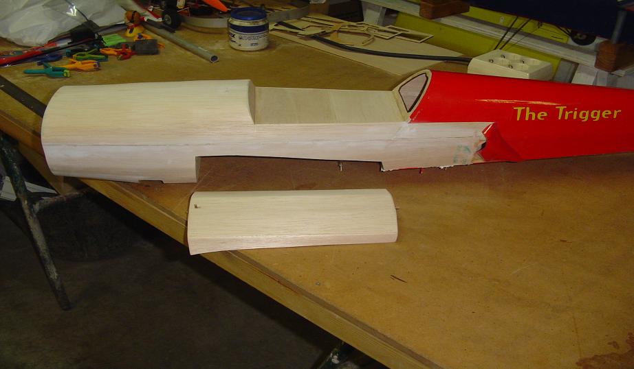

sobre el tipo de vuelo :oops: de momento quiero que vuele ya que me quedan muchas horas con mi cerouno antes de poder hacer algo con el extra, pero que por ahorrar motor despues no me quede corto :D

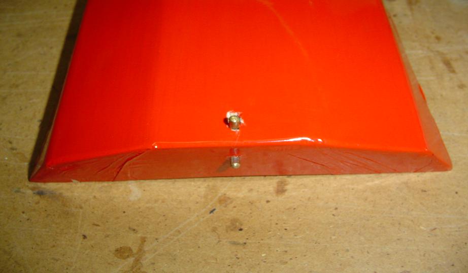

sobre tu pregunta wright brother, decirte que las alas ban atornilladas al fuselaje con dos tornillos de nylon y la tapa de la barriga se coloca despues, espero haberte aclarado tus dudas, te pongo una foto de la tapa ensamblada al fuselaje.

hola The Finger, los lleva o los puede llevar el caso es que con todo el fuselaje abiero es mas facil hacer encajes revajes etc, y pense en adaptar otro deposito en este caso de petaca por si se me pasaba por la cabeza de poner una bomba de humo. :)

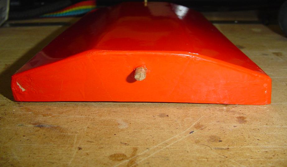

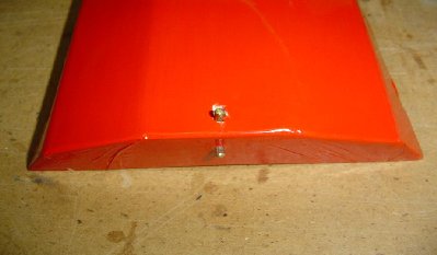

Por wert
#371014
hola wright brother, la tapa va sujeta al fuselaje, una vez puestas las alas con sus respectibos tornillos se pone la tapa por detras con encaja en la cuaderna con un teton de madera y por delante, (no se como iba en el orijinal) pero le he puesto un pasador con un muelle y que encaja en la cuaderna.
te pongo un par de fotos detalladas.
hola Puente91, no lo he volado ya que como dije al principio del post anteriormente pertenecia a "j242lu" que muy amablemente me lo cedio ya que el no podia reconstruirlo por problemas de espacio de hecho no tengo motor para el y estoy tanteando cual ponerle.
hola Hialpha, gracias por recomendarme el motor, decirte que su anterior dueño lo volava con un 61, yo habia pensado en un 91 aunque un 120 no se, alomejor sera mucho motor, ya que de peso el 61 y el 91 van ala par pero el 120 se dispara bastante, no se.
un saludo a todos
vista del pasador de anclaje
vista del teton de madera
