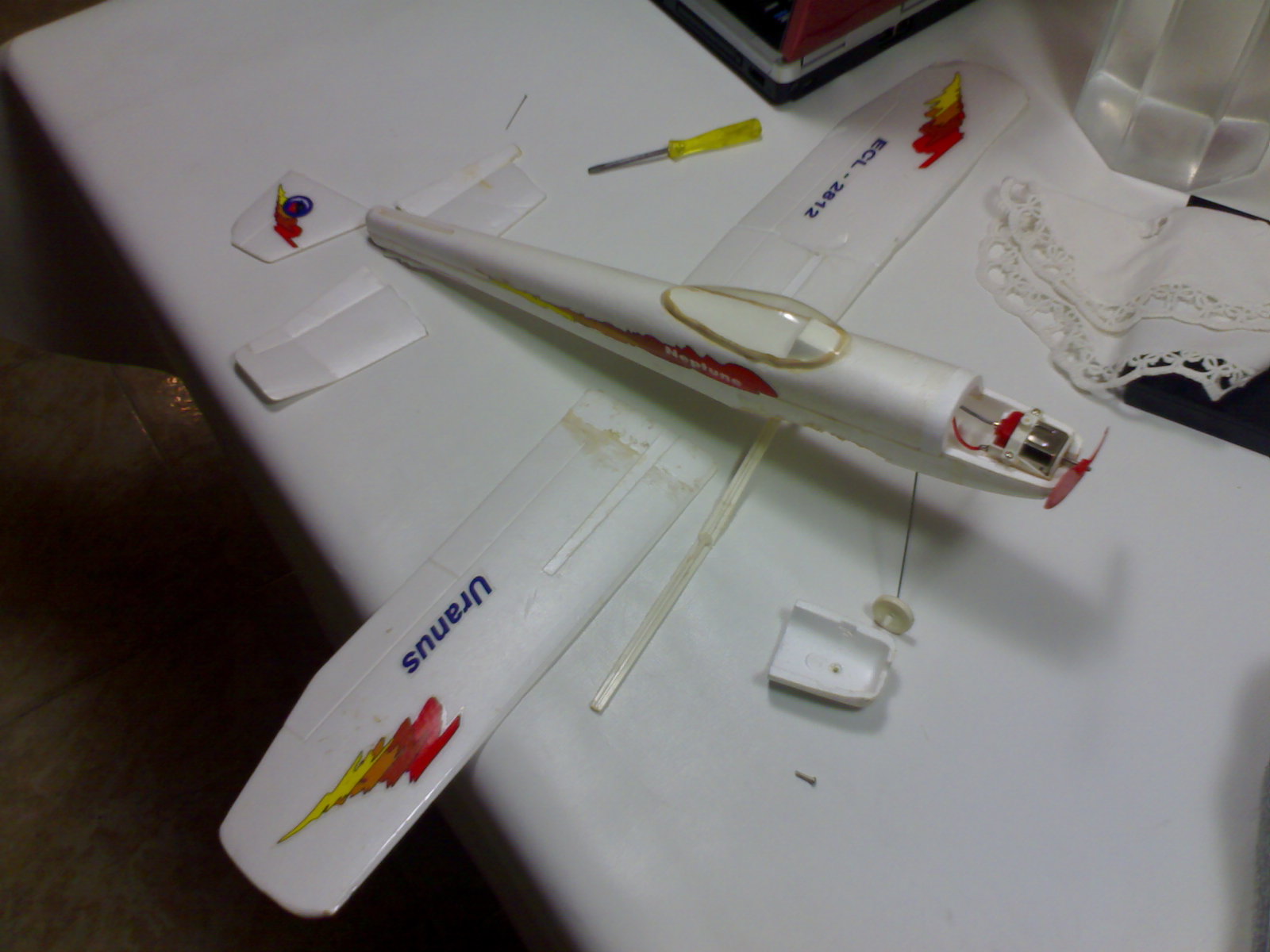

Hola, hace mucho tiempo compré un avioncito de "corcho" para vuelo libre, lo que pasa esque acabó contra un muro, y el ala partió y por no arreglarlo se quedo en el fondo de un armario; con el paso del tiempo el avión a sufrido algunos pequeños percances que han hecho que esté en pesimas condiciones.
Mi intención es recuperar el avioncito, pero de paso, que deje de ser de vuelo libre, para controlarlo mediante rc. El fuselaje está casi intacto, es de foam denso, con lo que no hay que tocar nada, decir que es totalmente hueco con lo que no habria ningun problema en instalar receptor variador, etc. Las alas y empenajes de depron, dado que hay que hacerlas de nuevo, no hay problema en "rectificar" los tamaños de estas.
Mi primera idea es de colocarle un motor muy poco potente, con unas lipo 2S y 1000mAh o menos, un variador pequeñajo, un receptor, microservo de profundidad y otro de alaveo (o timon de dirección??? mejor?).
El avion tiene una envergadura de 56 cm una cuerda de 8 y un peso aproximado de 70 gramos con la configuración actual. Seria factible hacerlo rc? Hay que aumentar superficies? Que os parece? O mejor a la basura y paso de hacerlo?

yo lo transformaría sin dudarlo, creo que con un servo de direccíon, y otro en profundidad te sobra. Deferias aumentar el timón de dirección y poner un motor más potente, además del resto del equipo todo en tamaño micro. Te quedará un modelo muy resultón. 8)

para un avion asi meterle 1000 milis ni que sean de 2 elementos es convertirlo en una piedra voladora, prueba con 2S de 130 milis y un motor pekeñito a eje directo con una helice 3" dos micro servos de 4.4 gr sin la carcasa inferior de servo para aligerarlo casi hasta la mitad y un receptor mini micro de 4gr entonces tendras un avion de vuelo libre rediocontrolado de otra maneta tentras un avion de vuelo libre con un equipo de radiocontrol... las dos son muy diferentes.
