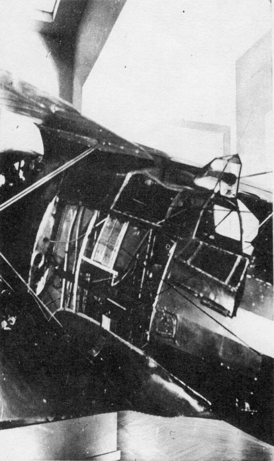

¡Hola! Me surgido una duda importante para mi, haber si alguien la sabe y puede ayudarme. Vereis se que en el Polikarpov I-16 el recubrimiento del fuselage era de tiras de madera de obechi y solo la carena motor era matalica, esto era asi por lo menos en la reproducion que hay en la FIO, y me pregunto como era el recubrimiento en el fuselage en la parte delantera del Polikarpov I-15 Bis, en la trasera ya se que era de tubos y tela.Un saludo a todos.

¡Hola! Javier, muchas gracias por la información pero observando muchas fotografias de un libro del I-15 Bis que tengo al final descubri de que era el fuselage pues no me habia fijado en las imagenes que salen de I-15 bis destruidos y ahi se ve perfectamente la chapas de su recubrimiento dobladas que es indicativo de que no pueden ser de madera, asi que iba recubierto de laminas metalicas (supongo que era duraluminio como su estructura) estas chapas no llegaban a tocarse entre si y iban atornilladas a la estructura del fuselage para su posterior desmantelamiento para reparaciones y mantenimiento.Tambien hay algunas que iban abisagradas y se abrian a modo de puerta supongo que estan en zonas de continuo mantenimiento(estan detras del copot motor en la parte delantera), estas aun no se como las voy a reproducir aunque tengo claro que las aprovechare para revisar el tema de deposito y demas en el mio. Como ves Javier ya tengo el tema bastante investigado este fin de semana ademas de construir tambien he investigado, pero te estoy muy agradecido por tu interes. Un saludo.
