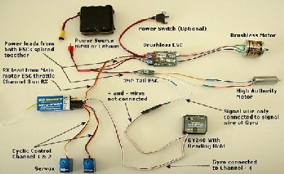

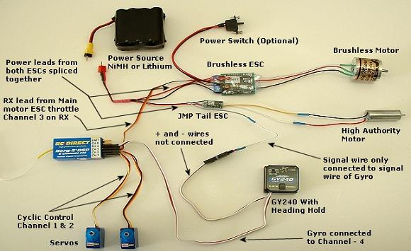

Plantéate la electrónica separada, es decir, receptor, dos ESCs y giro.
Por el foro encontrarás mucha información de como hacerlo, pero vamos, es ma o meno lo de la foto.
