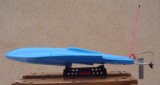

Cuando se habla de cascos de enbarcaciones de planeo, los redientes (o redanes) son interrupciones de la superficie del casco. Pueden ser longitudinales, como en la parte superior del esquema
http://img61.imageshack.us/my.php?image ... allbl8.jpg
ó transversales, formando escalones a lo largo del casco desde la proa hacia la popa.
En la parte inferior del link aparece el esquema clásico, en que la superficie del casco en vez de escalones lo que tiene son "raíles" para el agua, lo que genera sustentación pero a costa de aumentar el rozamiento.
Un buen ejemplo de los redientes es la Predator de Darío:
En todos los casos, su función es despegar el agua para disminuir el rozamiento (éste es función del cuadrado del área mojada) y atrapar aire de forma que el barco se deslice sobre un colchón (una emulsión de aire y gotitas de agua).
Un saludo 8)

Por DARIO
#941781
lo siento, si me llegas a preguntar "los escalones esos en los cascos", sobre todo este tipo pues el barco de la foto es mio te hubiese contestado , pero con esas palabras tan tecnicas me pierdo, antes de contestarte estuve buscando y la unica que podia servir algo para el maquetismo barcos era esa.
Solo comentarte que ese tipo de escalones hace maravillas, ese monocasco andaba que era una alegria y como dice el pirata "flotaba" sobre ese colchon de burbujas que formaban los escalones.

otro ejemplo mas obvio es el que usan los hidoaviones para levantar el 'culo' del agua, es el escalon de la parte inferior del casco y lo suelen hacer coincidir casi cn el G.G. para facilitar el cambio de angulo del avion para el despegue.
Por DARIO
#941815
ese barco era mio, pero lo vendi, ahora cada vez que lo veo casi se me saltan las lagrimas :lol: :lol: :lol: . Tarde mas de un año en que fuese bien. Andaba como un demonio y eso que iba con 12E nmh, ahora con lipo no se que hubiese logrado de el.
