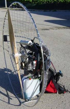

Tengo entre manos la construcción de un paramotor y buscando motores candidatos para ello (la mayoría son motores de kart o adaptados) se me ha ocurrido adaptar un motor específico de aeromodelismo tipo DLE 111 o DLE 170 para tal fin.
Necesitaría acoplarle una reductora y poder mover una pala de gran diámetro (100-120cm) a unas 2000-2500rpm para poder conseguir unos 50kg de empuje.
Con esta adaptación ahorraría muchísimo peso en el conjunto (los motores más ligeros especificos para paramotor andan sobre los 12kg), vibraciones equilibradas al usar un bicilíndrico y no un monocilíndrico...
El objetivo sería acercarse a esto:
http://www.miniplane.com/frametop80.htm
Cómo lo veis?? Alguien sabe de reductoras (tipo polea y correas) específicas para estos motores??
Asi, de primeras, es viable el proyecto o hay algo que se me escapa??

Pregunta, supongo que de ignorante:
¿Cómo sabes que con la potencia que tienes y un diámetro de 1000 o 1200 a 2000 vueltas te va a dar los 50 kilos de empuje que buscas?.
No es por desanimar, ni mucho menos, pero si debes de ser consciente de que por muchos números que hagas hay un montón de factores muy difíciles de calibrar, por ejemplo la resistencia que ofrecería todo el conjunto, que te hará falta para determinar el paso de la hélice.
Y bueno, dicho esto, levantemos la cabeza. Los retos son para afrontarlos, y también son parte del hobby.
Por ahí debo de tener un manual en el que explica muchas cosas de estas. Si, ya lo tengo en la mano, "simplified propellers for low speed home built aircraft, analysis - design - construction". Hace mucho que no lo hojeo, explica muchas cosas para hacerte la hélice adecuada a lo que pretendes, por ejemplo, para empezar, saber que la velocidad lineal en la punta de la pala no debe exceder el 80% de la velocidad del sonido, porque entonces el aire empieza a comprimirse y se pierde mucho rendimiento.
Por lo demás, pues el cálculo de la reductora es sencillo, y en cuanto a las poleas, el tipo de anclaje, los rodamientos, las piezas en general, pues....me dedico a fabricar maquinaria industrial, algo sé de eso y tengo maquinaria adecuada.
Alguna vez se ha planteado en el taller hacer alguna cosa de estas porque encima...mi socio es parapentista, libre, sin motor, y ha andado tentado alguna vez de hacer algo, seguro que le despierta interés.
Además estás cerca, yo estoy en Córdoba. Incluso podría disponer de medios para medir empujes reales y demás.
Ojo, no te pienses que todo está hecho y que va a ser un camino de rosas porque, entre otras cosas, siempre ando más liado que una tanga, así que tendrás que tener grandes dosis de paciencia, con el proyecto en sí, y conmigo, jeje. Pero no me importa echarte una mano en lo que pueda buenamente.
