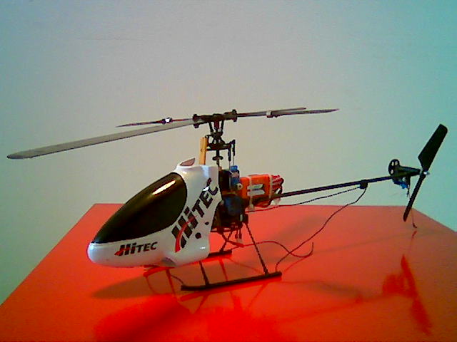

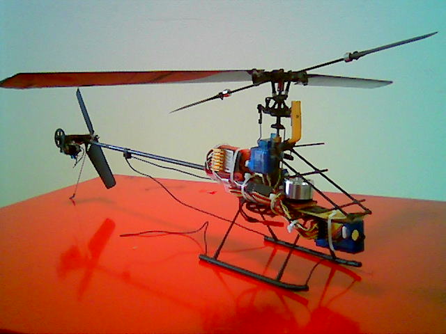

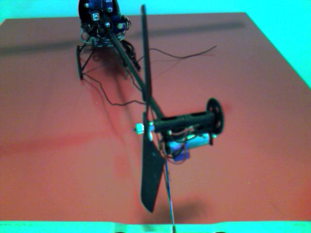

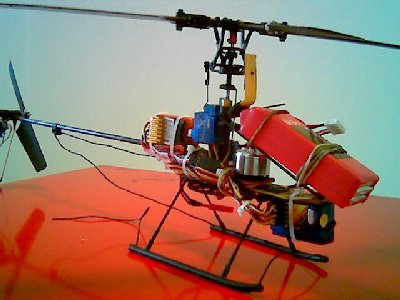

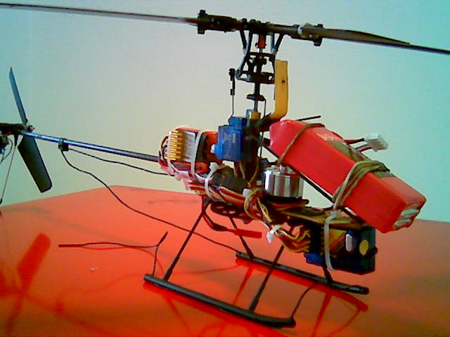

He cambiado el lado de la hélice del motor de cola para refrigerar el motor durante el vuelo.Uní 2 soportes de motor de cola aprovechando uno de los rodamientos de los mismos para que me sirviese de unión interna entre ambos, un poco de Loctite, cinta aislante y poca cosa más, es mejor que lo pegues con el eje puesto para que quede bien recto, a la hélice la aguanto con un horn de miniservo (2 tornillitos en el cuello del horn para apretarlos y centrarlo en el eje, los brazos del horn, "arrastran" la hélice al girar y esta se aguanta por el otro extremo con un prisionero que impide que salga disparada). El heli era un RC System V2 (clon del Piccolo V2) al cual le he puesto el quit de paso del Pro Piccolo, un brushless Cyclone 380, un variador Signus de 12A, el "3 en 1" marca E-Sky (la centralita del Honney Bee creo); lo vuelo con Lipos 3s de 1250Mha y hasta con las que uso en el Crown III que son 3s de 2000Mha. Saludos, buenos vuelos!!
